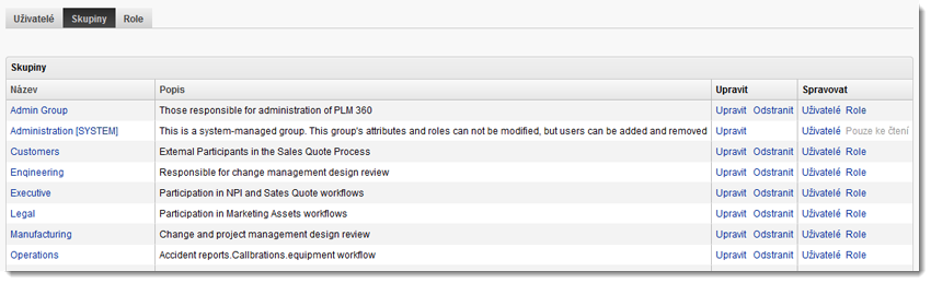

- Na panelu Správa klikněte na položku Uživatelé, skupiny, role.
- Na stránce Uživatelé, skupiny, role klikněte na kartu Skupiny.

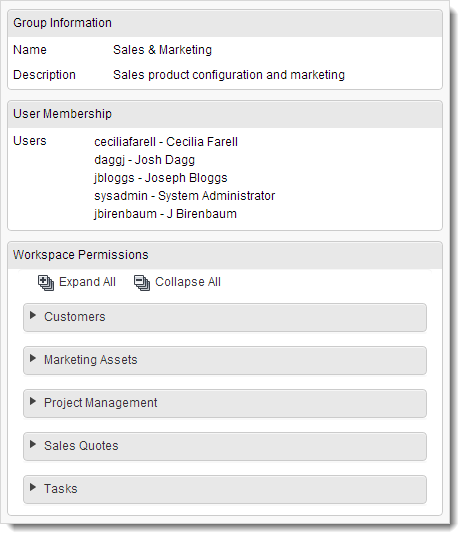

Zobrazení podrobností, uživatelů a oprávnění skupiny:
- V tabulce Skupiny klikněte na název skupiny.

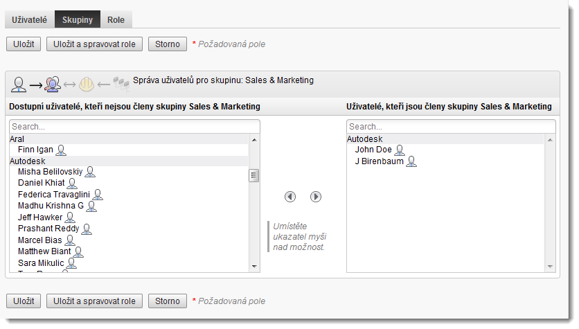

Přidání uživatelů do skupiny
V tabulce Skupiny klikněte na odkaz Uživatelé dané skupiny.
Na stránce Správa uživatelů pro skupinu vyberte uživatele v seznamu vlevo a přidejte je do seznamu vpravo.
Klikněte na tlačítko Uložit. Chcete-li uložit změny a přidat do skupiny role, klikněte na tlačítko Uložit a spravovat role a přejděte ke kroku 2 v další části.
Přidání více uživatelů najednou:
- Se stisknutou klávesou CTRL klikněte na uživatele, které chcete přidat, a potom klikněte na tlačítko se šipkou vpravo.
Odstranění uživatele ze skupiny:
- V seznamu vpravo dvakrát klikněte na uživatele NEBO vyberte uživatele a klikněte na tlačítko s šipkou vlevo.
Zobrazení popisu uživatele:
- Přesuňte ukazatel myši nad uživatele v jednom ze seznamů.
Filtrování seznamů uživatelů:
- Do pole Hledat nad seznamem zadejte několik prvních znaků jména uživatele, dokud se v seznamu nezobrazí odpovídající položky.
- Chcete-li filtr vyčistit, klikněte na

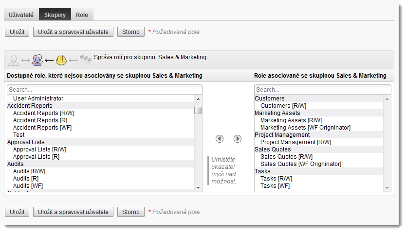

Přidání rolí do skupiny
V tabulce Skupiny klikněte na odkaz Role dané skupiny.
Na stránce Správa rolí pro skupinu vyberte role v seznamu vlevo a přidejte je do seznamu vpravo.
Klikněte na možnost Uložit.
Přidání více rolí najednou:
- Se stisknutou klávesou CTRL klikněte na role, které chcete přidat, a potom klikněte na tlačítko se šipkou vpravo.
Odstranění role ze skupiny:
- V seznamu vpravo dvakrát klikněte na roli NEBO vyberte roli a klikněte na tlačítko s šipkou vlevo.
Zobrazení popisu role:
- Přesuňte ukazatel myši nad roli v jednom ze seznamů.
Filtrování seznamů rolí:
- Do pole Hledat nad seznamem zadejte několik prvních znaků názvu role, dokud se v seznamu nezobrazí odpovídající položky.
