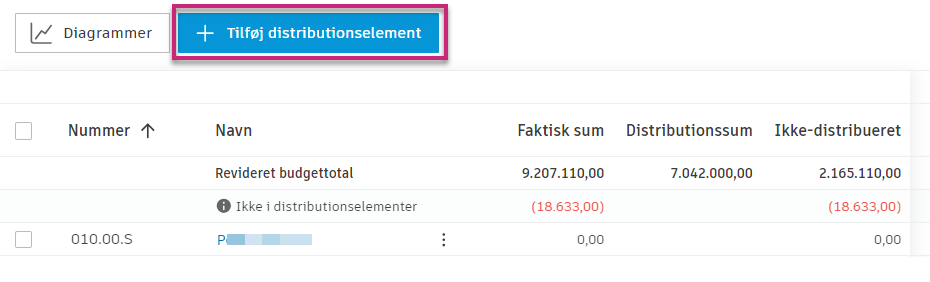

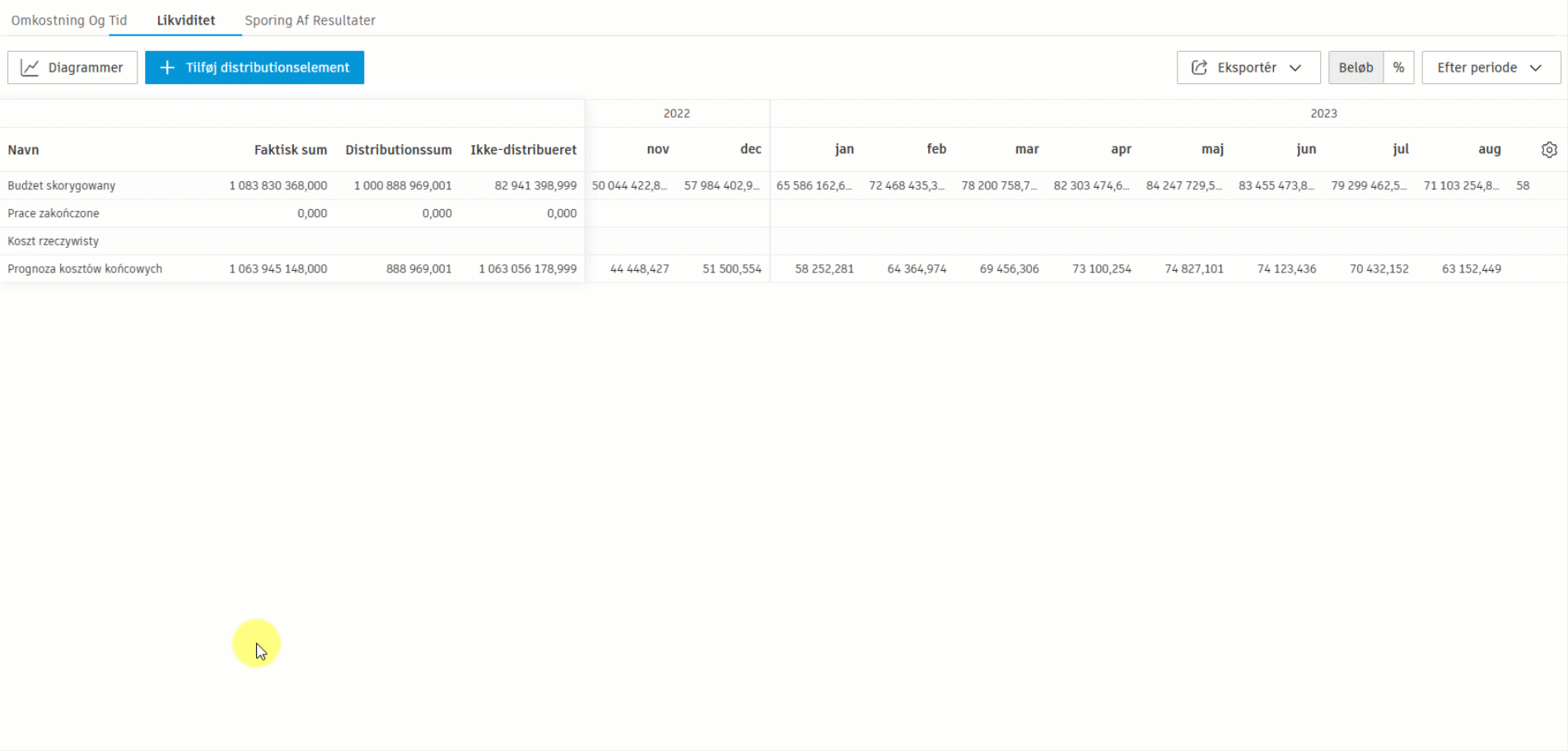

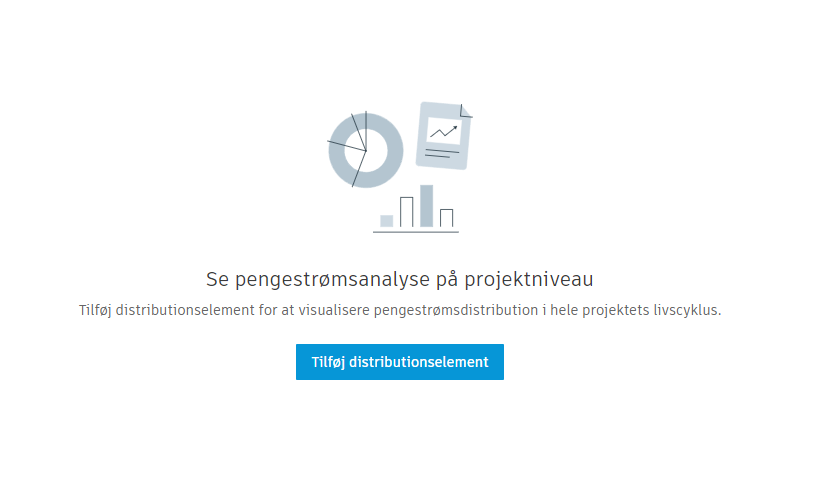

  1. Gå til underfanen Pengestrøm under fanen Prognose.
  2. Hvis der ikke er oprettet nogen distributionselementer endnu, kan du se Tilføj distributionselement der:
    Knappen Tilføj distributionselement.
    Hvis der allerede findes elementer, vises knappen Tilføj distributionselement imidlertid øverst:
    Knappen Tilføj distributionselement, der vises øverst

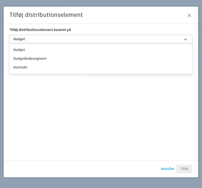

  3. Nu kan du vælge, hvad der skal være grundlaget for et distributionselement: Budget, Budgetkodesegment eller Kontrakt.
    Valgmuligheder i distributionsvinduet
  4. Vælg distributionselementer, og klik på Tilføj.

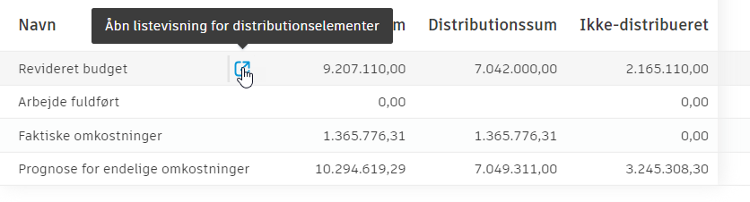

  2. Åbn listevisningen over distributionselementer i Revideret budget eller Prognose for endelig omkostning. I vores scenarie klikkede vi på Revideret budget. Den detaljerede visning af Revideret budget åbnes. Hvis projektadministratoren tillader budgetprognoser, vil du se Forventet endeligt budget her.
    Åbn listevisning over distributionselementer

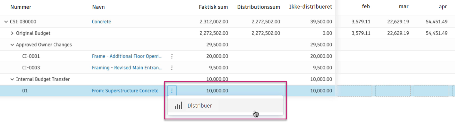

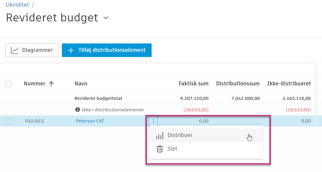

  3. Du kan se listen over distributionselementer. Klik på menuen Mere menuikonet Mere ud for det element, du vil oprette en distribution for.
    Valgmuligheden Distribuer
  4. Vælg start- og slutdatoer for distribution. Vælg typen af pengestrømskurve.

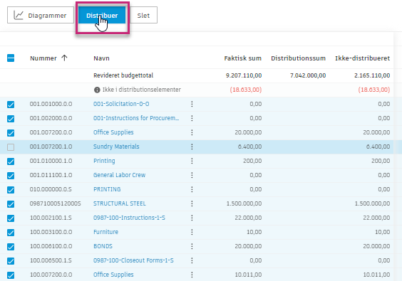

Hvis du vil oprette en distribution, der er baseret på flere distributionselementer, skal du markere distributionselementerne og klikke på Distribuer øverst på siden.
Distribution af flere elementer

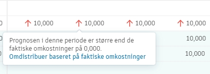

Du kan når som helst omdistribuere prognosen, uanset om du har faktiske omkostninger eller ej. Denne fleksibilitet lader dig justere pengestrømsprognosen i takt med, at projektet skrider frem.
Når du har faktiske værdier: Hvis værdien for en bestemt periode i kurven Forventet endelig omkostning (eller Forventet endeligt budget) ikke svarer til den tilsvarende periode i kurven Faktisk omkostning, vises en indikator i listevisningen over distributionselementer.
Indikator for prognosejusteringer

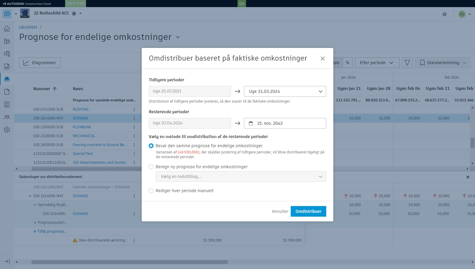

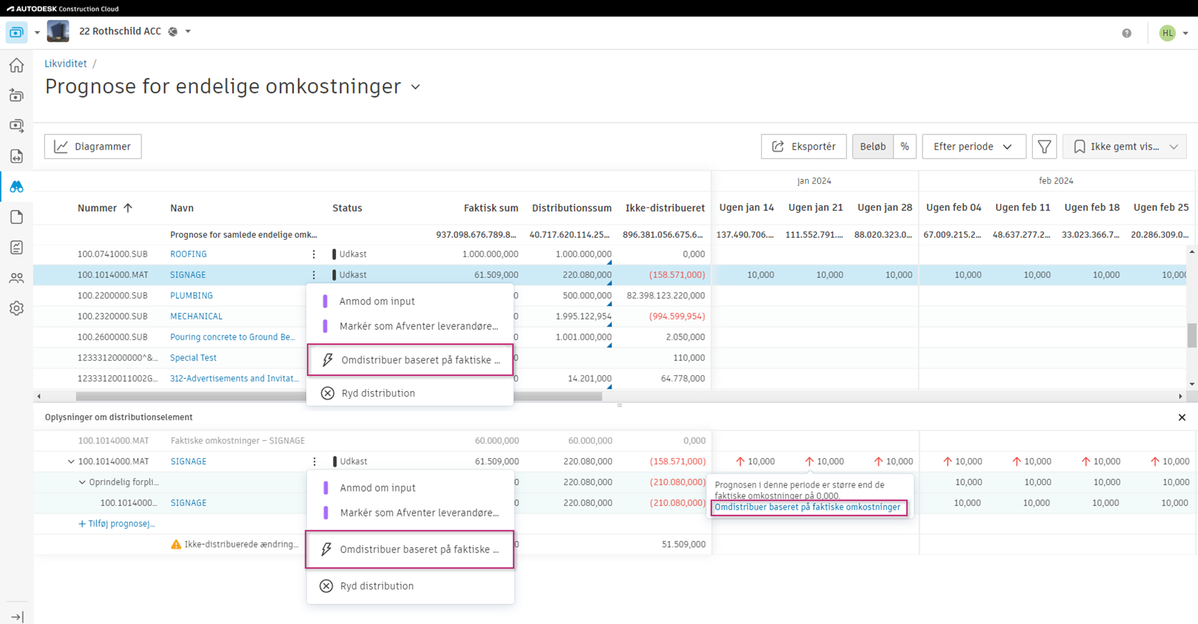

Start af omdistribution: Vælg Omdistribuer i kontekstmenuen for at åbne dialogboksen for omdistribution.
I kontekstmenuen kan du vælge Omdistribuer baseret på faktiske omkostninger.
Omdistribuer ud fra Faktisk omkostning
Valgmuligheder for omdistribution
Dialogboksen for omdistribution viser forskellige valgmuligheder, afhængigt af om du har faktiske omkostninger:

Behold samme Forventet endelig omkostning
Når du vælger denne valgmulighed og har faktiske omkostninger:
Når du ikke har faktiske omkostninger, eller til/fra-knappen "Brug aktuel faktisk omkostning for tidligere perioder" står på FRA:
Når du klikker på Omdistribuer, bliver distributionselementlinjen redigerbar med knapperne Annuller og Bekræft i højre side af rækken.

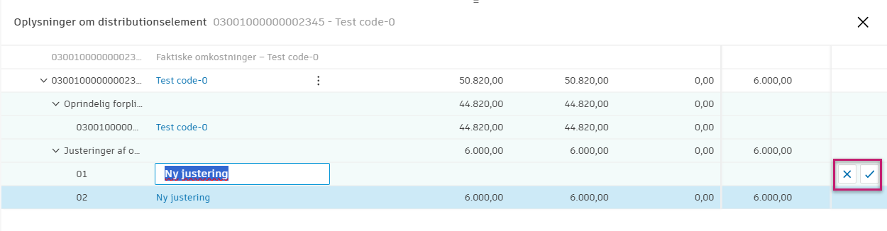

  5. Navngiv den nye justering, og godkend den.
    Godkend prognosejustering
Åbn nu distributionselements detaljevisning for Nyt budget for rejsende PM'er, og rediger værdierne i de relevante perioder.

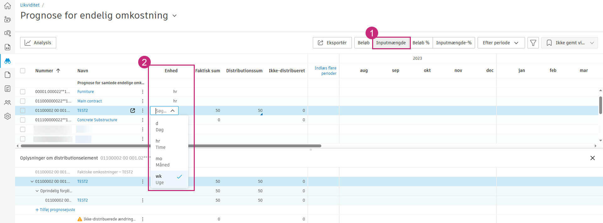

  1. Skift visning: Skift mellem visningerne "Beløb" og "Inputmængde" ved hjælp af til/fra-knappen.
    • Visningen Beløb: Viser valutaværdier og procenter.
    • Visningen Inputmængde: Viser mængder og procenter.
  2. Arbejd med kolonnen Enhed: Når du befinder dig i mængdevisningen, ser du kolonnen "Enhed", der viser følgende:
    • Budgetelementer: Budgettets oprindelige enhed (timer, dage osv.)
    • Segment-/kontraktelementer: Viser timer.

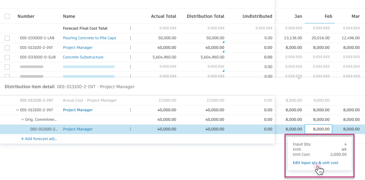

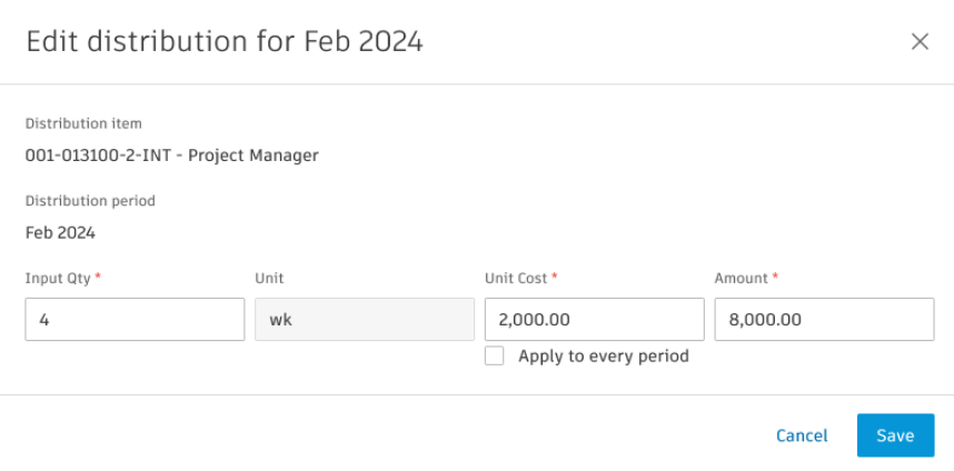

  3. Rediger mængder og enhedsomkostning pr. periode, efter en prognosejustering er blevet tilføjet. Det gør du ved at åbne den samlede visning og gøre følgende:
    1. Klik på Rediger inputmængde og enhedsomkostning.
    Rediger inputmængde
    1. Rediger distribution.

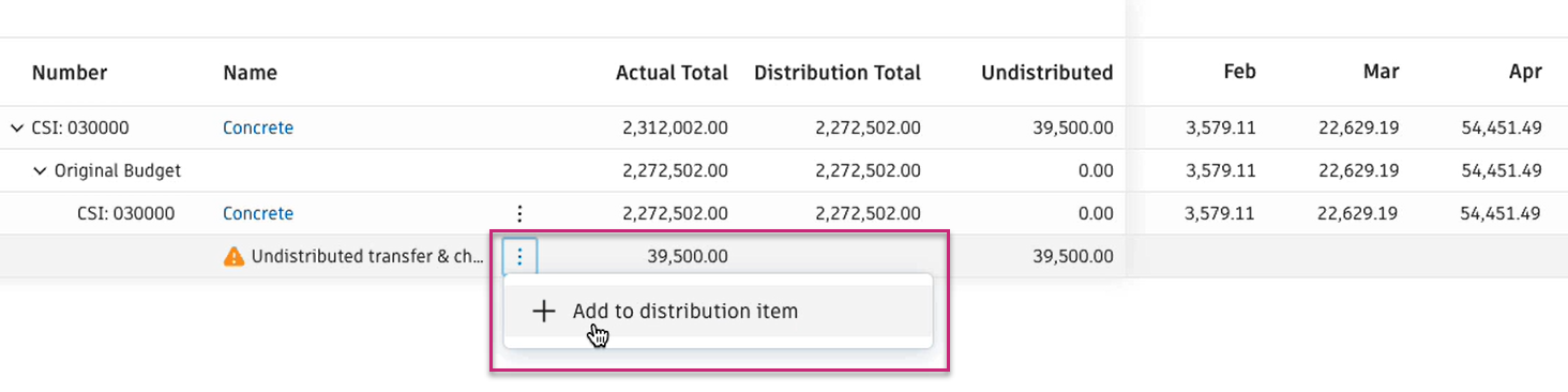

Kolonnen Ikke-distribueret oplyser om eventuelle forskelle mellem beløbet i budgetvisningen og den aktuelt distribuerede. Hvis du vælger menuen Mere menuikonet Mere ud for elementet med en orange trekant, kan du tilføje ikke-distribuerede elementer for ordreændringer eller overførsler, så de kan distribueres separat fra det oprindelige arbejde.
Føj til distributionselement
Når du har føjet til distributionselementet, kan du se den detaljerede visning:
Visning af ikke-distribuerede elementer

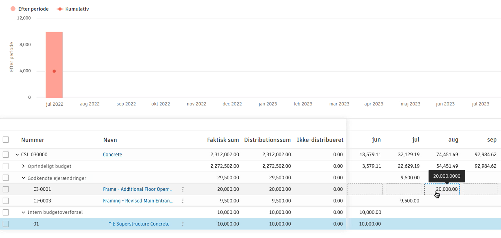

Du kan distribuere disse elementer ved hjælp af foruddefinerede kurver eller manuelt.
Manuel distribution

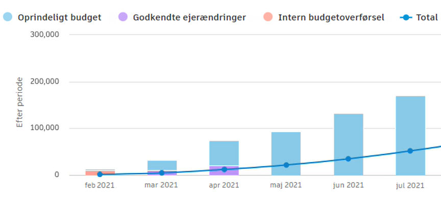

Beløbene for Godkendte bygherreændringer og Intern budgetoverførsel vises i en anden farve i diagrammet.
Diagram med forskellige farver

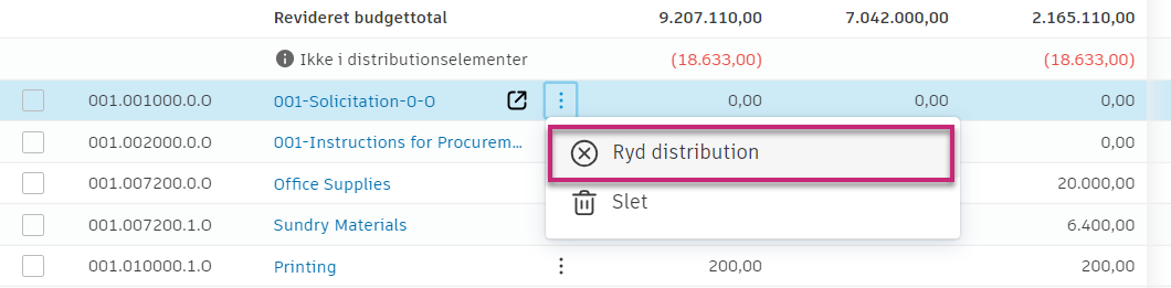

Ryd en distribution
Du kan rydde en distribution ved at klikke på menuen Mere menuikonet Mere ud for distributionselementet og vælge Ryd distribution.
Valgmuligheden Ryd distribution

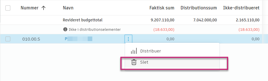

Slet et distributionselement
Du kan slette et distributionselement ved at klikke på menuen Mere menuikonet Mere og derefter vælge Slet. Hvis du vil slette mere end ét distributionselement, skal du markere felterne ud for de elementer, du vil slette, og derefter klikke på Slet.
Slet distributionselement
I begge tilfælde bliver du bedt om at bekræfte handlingen.

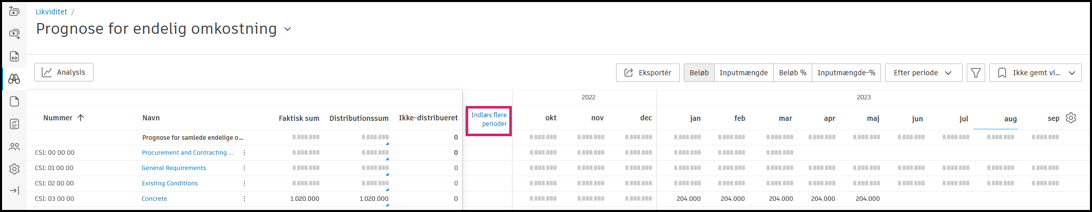

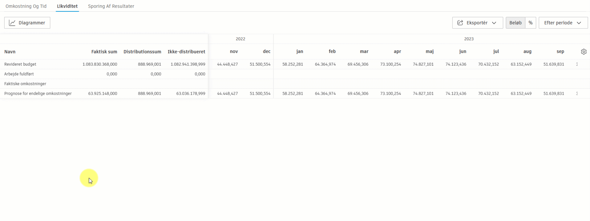

Teams kan tilgå en pengestrømsanalyse på projektniveau med henblik på nem visualisering af pengestrømsfordelingen i hele projektets livscyklus. Denne realtidsoversigt gør det muligt for teams at hurtigt se planlagte, faktiske og forventede data med alle oplysninger, når det er nødvendigt. Du kan få adgang til tabellen Pengestrøm ved at åbne fanen Prognose.
For at få vist det indbyggede dynamiske diagram over tid kontra penge skal du vælge ikonet diagramikon. Derefter kan du:
Oplysninger for pengestrømsdiagram
Du kan manipulere tabellen under Pengestrøm ved at bruge ikonet ikon for indstillinger:
Du kan også se flere oplysninger ved at vælge ikonet pop op-ikon, som åbnes i tabellen, når du holder markøren over en linje:

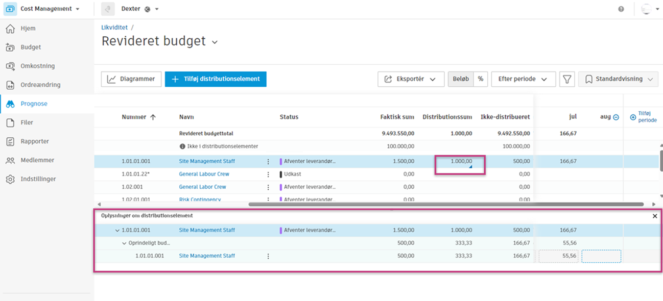

Du kan se og redigere oplysningerne om et distributionselement på listen og desuden se pengestrømskonteksten for andre distributionselementer ved at få vist disse oplysninger i en undertabel.

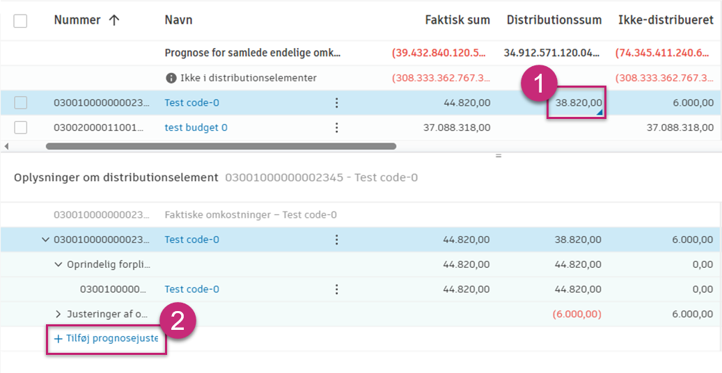

For at få vist oplysningerne om et distributionselement i en undertabel i listevisningen skal du gøre følgende:
  1. Vælg en værdi, der har en blå trekantsindikator, under Distributionstotal for at udvide undertabellen.
    Samlet visning over pengestrøm
  2. Du kan nu redigere oplysningerne om et element og se andre elementer.
