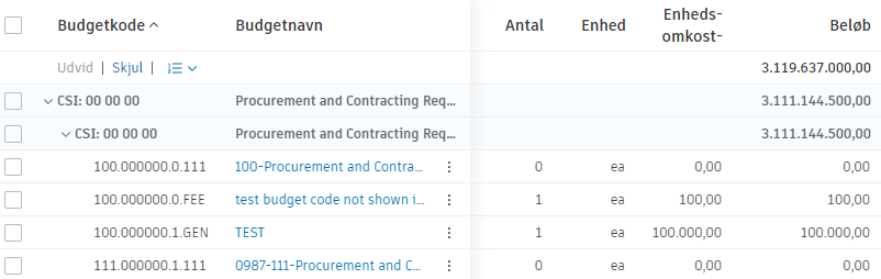

Opret element til sporing af resultater ud fra budgettet
Sporing af elementer oprettes ud fra et budget. Hvis du vil begynde at arbejde med arbejdsgangen til sporing af resultater, skal du have tilføjet et budget med definerede budgetkodesegmenter. Tilføj enhed, antal, enhedsomkostning og beløbet på det budget, du vil udføre sporing på.

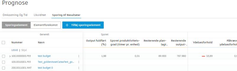

  1. Vælg fanen Prognose i Cost Management.
  2. Skift til fanen Sporing af resultater.

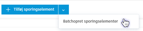

  3. Vælg Tilføj sporingselement eller Opret sporingselementer i rullelisten.
  4. Søg efter Budgetkode, og vælg det eller de budgetter, du vil spore.
Det valgte budget tilføjes som et sporingselement med en automatisk tildelt forekomst, hvor du kan planlægge input og output samt spore reelle resultater og se, hvor godt din arbejdsstyrke klarer sig.

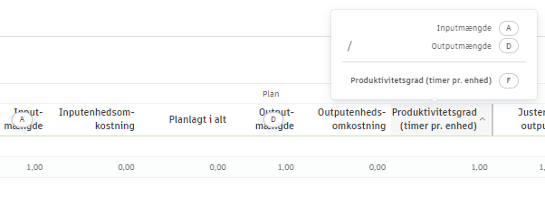

Tip: Forstå logikken i kolonnerne i tabellen Sporing af resultater ved at holde markøren over deres navne.

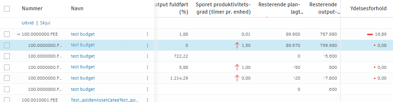

Hver gang du opdaterer en sporingselementforekomst med aktuelle værdier, kan du se ændringerne i tabellen Sporing af resultater. Tabellen giver dig mulighed for at overvåge forholdet mellem planlagte og registrerede resultater i tre visninger, som du kan ændre i henhold til arbejdstypen:
Mens de to første er mere detaljerede, indeholder visningen Oversigt over resultat de forenklede data:
Tip: Du kan filtrere og gruppere elementerne i tabellen og gemme disse visninger til fremtidig brug. Du kan også tilføje eller fjerne kolonner ved at bruge ikonet .
Resultatforhold

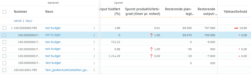

Du kan se, om dit team på byggepladsen:
Den planlagte produktivitetsforhold er f.eks. tre timer pr. installation af et vindue. Hvis det registrerede produktivitetsforhold er to timer pr. vindue, er forholdet større end 1, og dit team klarer sig bedre end forventet.
I kolonnen Resultatforhold kan du også se statuslinjen, som viser resultatet for det sporede element. Farven på statuslinjen beregnes ud fra forholdet mellem resultatet og forekomsterne. Selvom statuslinjen viser 1.00, kan en af forekomsterne være bedre end forventet, mens andre kan være dårligere end forventet. Du kan se flere detaljer ved at kontrollere hver enkelt forekomsts reelle resultat.
Tip: Du kan se detaljepanelet ved at klikke på forekomstelementet i tabellen Sporing af resultater. I afsnittet Sporet input og output kan du se forholdet mellem disse værdier og vælge at ændre prognosen, hvis det er nødvendigt.

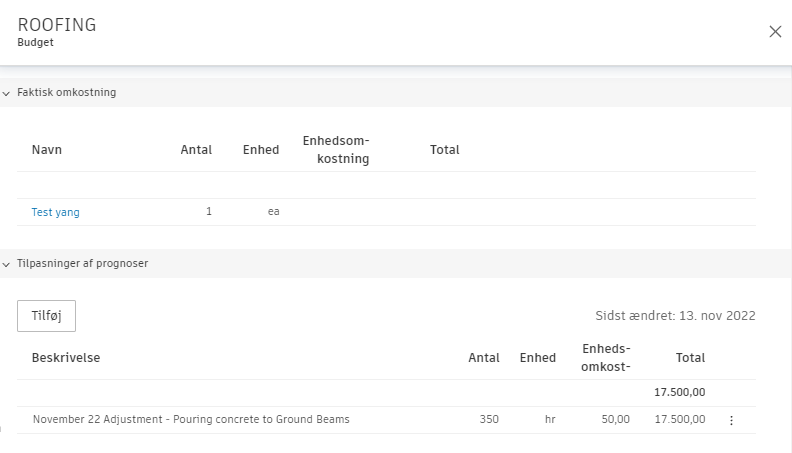

Tilføj ændring af prognose fra et sporingselement
Du kan tilføje en ændring af prognosen fra et sporingselement, når du ser problemer i resultatet og vil justere budgettet i overensstemmelse hermed. Sådan tilføjes en prognosejustering:
  3. Vælg menuen Mere ved siden af sporingselementet.
  4. Vælg Ændringer af prognose. Vinduet Rediger ændringer af prognose vises. Du kan vælge en af de to valgmuligheder:
    • Tilføj – for at tilføje en ændring manuelt.
    • Tilføj fra sporingselement – for at vælge fra det eksisterende sporingselement. Ændringen beregnes ud fra de ekstra timer, der er nødvendige for at fuldføre opgaven, som er baseret på det sporede resultat (Input-mængdevarians i prognose). De ganges med den seneste pris pr. time fra de godkendte reelle værdier (tendensenhedsomkostning). Dette viser, hvor mange ekstra omkostninger der er brug for.
    Tip: Du kan tilføje så mange ændringer, som du vil.
  5. Når du er klar, skal du lukke vinduet. Ændringer tilføjes med det samme.
Ændringerne i prognosen kan ses på flere budgetrelaterede steder. I afsnittet Ændringer af prognose i panelet Detaljer i budgettet kan du f.eks.:
