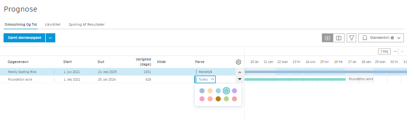

Sådan oprettes en planlægningsopgave:
  1. Vælg fanen Prognose i Cost Management.
  2. Gå til fanen Omkostning og tid.
  3. Klik på Opret planlægningsopgave.
  4. Angiv et opgavenavn.
  5. Vælg en start- og slutdato.
  6. Vælg en farve til Gantt-diagrammet.

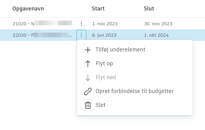

Når arbejdsopgaven er oprettet, kan du bruge menuen Mere menuikonet Mere i arbejdsopgavetabellen til at gøre en af følgende ting:

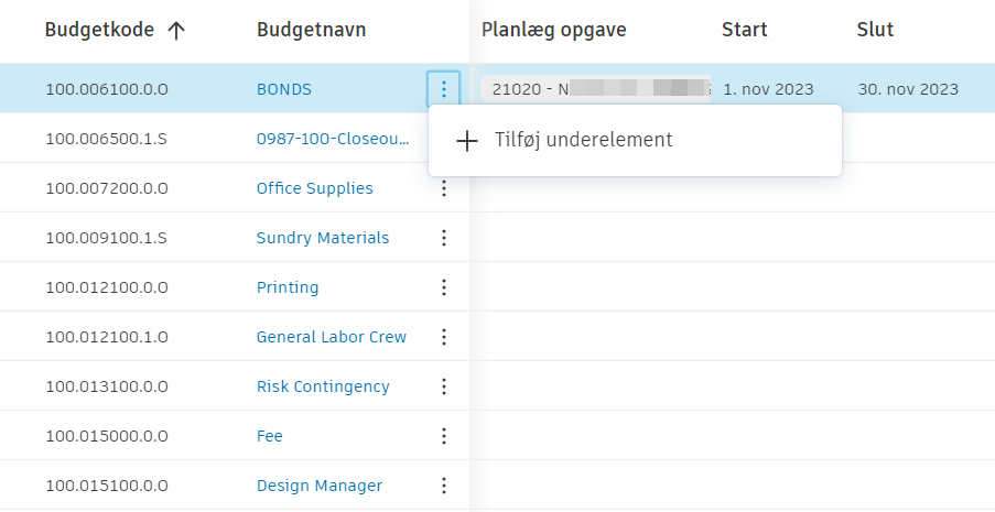

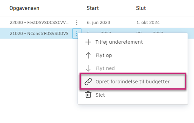

Sådan knytter du en tidsplansarbejdsopgave til et budgetelement:
  1. Brug menuen Mere menuikonet Mere i budgettabellen.
  2. Klik på Opret forbindelse til budgetter.
    Link til menupunktet Budgetter
  3. Markér feltet ud for et eller flere budgetelementer, der skal kædes sammen.
Når sammenkædningen er oprettet, vil stregfarven for opgaven og budgetelementet være den samme. Start- og slutdatoer sammenkædes også automatisk. Du kan ændre datoerne manuelt.

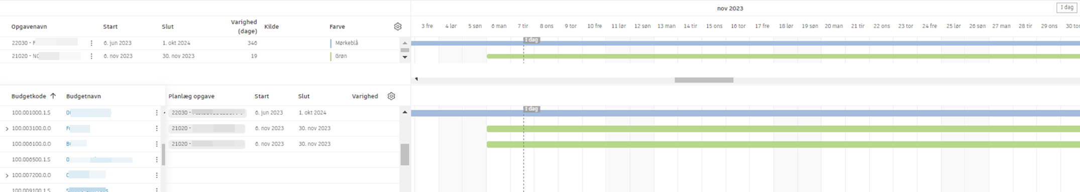

Sammenkædede arbejdsopgaver og budgetter med matchende farver

Når tidsplansarbejdsopgaver og budgetelementer er blevet kædet sammen, udfyldes start- og slutdatoerne automatisk. Du kan vælge at ændre start- eller slutdatoen for budgettet og datoerne for de sammenkædede planlægningsopgaver. Klik på kolonnen Start eller Slut ved siden af den pågældende opgave eller det pågældende budgetelement.
Hvis datoerne er de samme for både sammenkædede budgetter og opgaver, vil ændringer af datoerne for planlægningsopgaverne automatisk opdatere de tilsvarende datoer for budgetelementerne.
Hvis budgetdatoerne imidlertid ændres manuelt eller afviger fra planlægningsopgavedatoerne, opdateres datoerne for budgetelementerne ikke automatisk.
