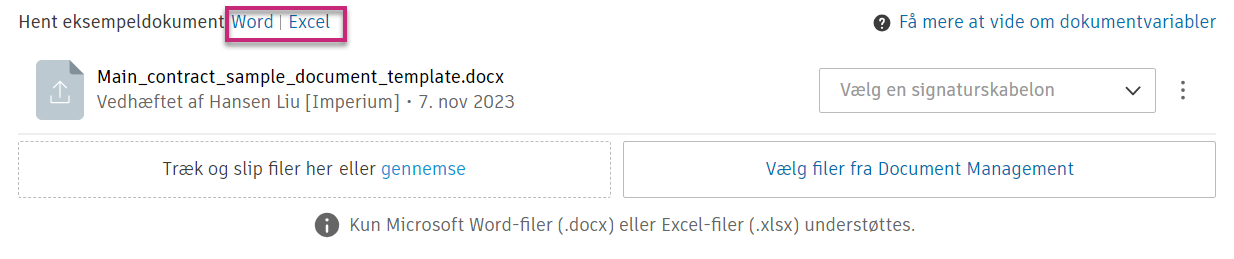

  6. Klik på Tilføj.

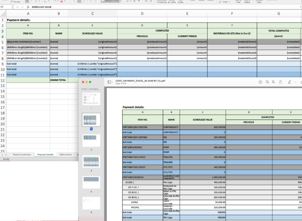

  7. Vælg Download eksempeldokument for at downloade en Word-eller Excel-skabelon, der kan tilpasses. Du kan arbejde fra en Microsoft Word-fil og føje variabler til din egen fil. Få mere at vide om de variabler, der er tilgængelige for dokumenter.
  8. Tilpas indholdet efter behov. Du må dog ikke redigere indholdet i parenteserne.
  9. Når skabelonen er tilpasset, skal du opdatere skabelonnavnet og klikke på Gem.
  10. Træk eller gå til det oprettede dokument, der skal bruges som skabelon.

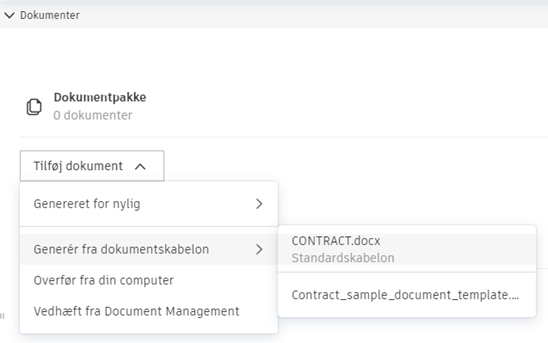

    Tip: Du kan gemme og vælge dine dokumentskabeloner i Document Management.
  11. Klik på Udfør for at gemme dokumenterne og afslutte.

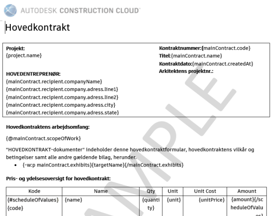

Hent og rediger eksempler på dokumentskabeloner
Under processen med at oprette dokumentskabeloner kan du hente og redigere et eksempel på en dokumentskabelon. Det gør du ved at vælge Word eller Excel for at hente en Word- eller Excel-fil, der kan tilpasses.
Den hentede skabelon kan tilpasses, så den passer til virksomhedens behov. Indholdet i parenteserne skal dog bevares, for at modulet kan genkende og automatisk udfylde det, når dokumentet genereres. Få mere at vide om variabler.

  • Skabeloner understøtter oprindelige Excel-formatceller som f.eks. Tal, Generelt og Valuta.

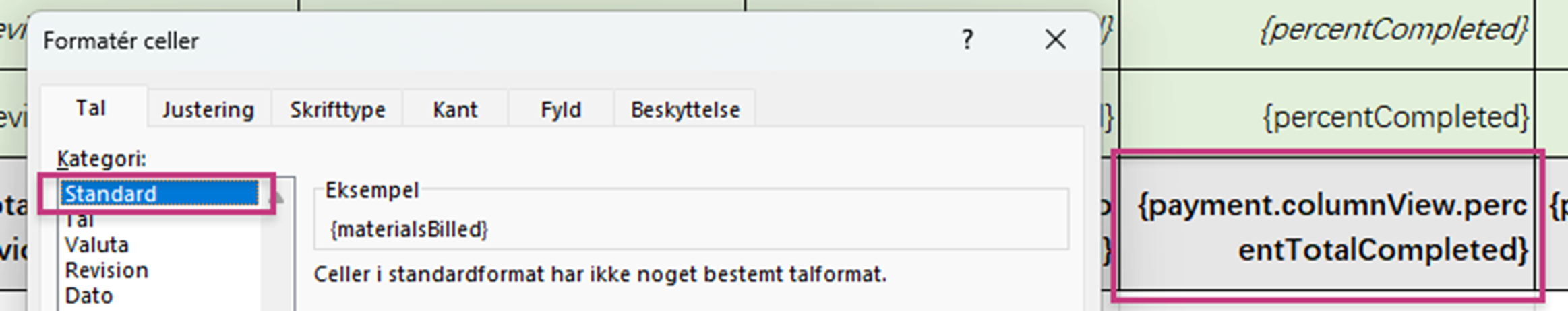

Automatisk fortolkning
Hvis du vil angive en procentværdi i kolonnen med procent i Excel-skabeloner, skal du formatere cellerne som Generelt. Under import til Cost Management fortolker skabelonen automatisk værdien som en procentdel (brug f.eks. 12.39 til 12.39%).
Tip: Hvis du vil tilføje et %-tegn til hver celle i en kolonne, skal du formatere cellen efter typen Generelt og manuelt føje % til cellen, f.eks. {payment.columnView.percentTotalCompleted}%. Formlen egner sig kun til kolonnefunktionen i omkostningsbetalingsanmodningen.
Oprindelige Excel-celler til procentformat
Administratorer kan bruge Excels oprindelige celler til procentformat ved selv at definere en procentformel. For den samlede udfyldte procentkolonne i en omkostningsbetalingsanmodning er den brugerdefinerede formel f.eks. {completed | divide: revisedValue}.

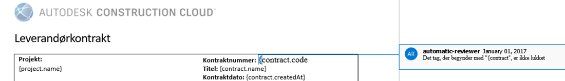

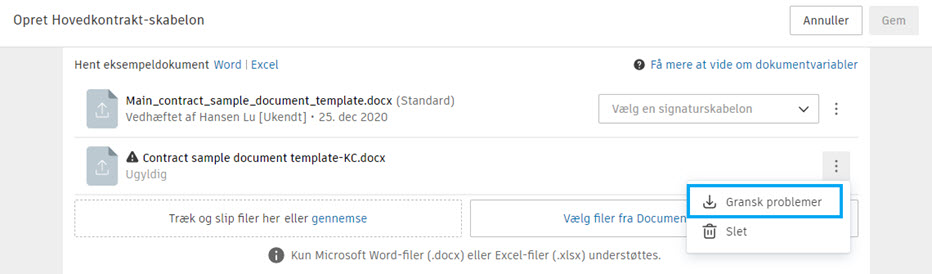

Gennemgå problemer i dokumentskabelonen
Du er muligvis nødt til at gennemgå variablerne og overføre skabelonen igen, hvis nogle af de anvendte variabler er ugyldige. Ikonet vises ud for det dokument, der skal granskes. Sådan gør du:
  1. Klik på menuen Mere ud for den ugyldige dokumentskabelon.
  2. Vælg Gransk problemer.
  3. Dokumentskabelonen starter download. Åbn den downloadede dokumentskabelon. Du kan se kommentarerne ud for ugyldige variabler.
  4. Løs problemer i dokumentskabelonen.
  5. Upload dokumentskabelonen igen.

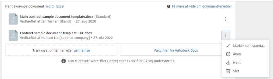

Angiv dokumentskabelon som standard
Du kan angive din dokumentskabelonen som en standard, der vises øverst på listen over tilgængelige dokumentskabeloner.
Sådan indstilles en dokumentskabelon som standard:
  1. Vælg fanen Tjenester i Project Admin.
  2. Gå til fanen Budget, Omkostning eller Ordreændring.
  3. Rul ned til afsnittet Dokumentskabeloner.
  4. Klik på Rediger i øverste venstre hjørne af det afsnit, hvor du vil angive dokumentskabelonen som standard.
  5. Åbn menuen Mere .
  6. Klik på Markér som standard.
Bemærk: Det første dokument, der oprettes for en given kategori, markeres altid som standard.
