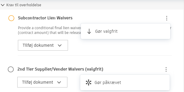

Gør krav til overholdelse valgfri eller påkrævede
Som projektadministrator kan du ændre kravene til overholdelse for hver enkelt kontrakt- og betalingsanmodning fra leverandør i afsnittet Krav til overholdelse i deres panel med oplysninger.
Du kan skifte mellem valgmulighederne Gør valgfrit og Gør påkrævet. For at gøre dette skal du klikke på menuen Mere ud for kravet til overholdelse. Hvis alle krav gøres valgfrie, anses forekomsten for at være kompatibel og kan indsendes.

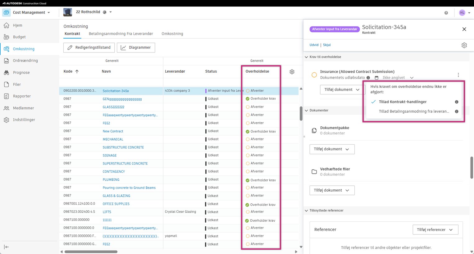

Bemærk: Kolonnen for overholdelse i kontraktoversigtstabellen viser statussen. Administratorer har mulighed for at fjerne blokeringen og tillade handlinger i forbindelse med betalingsanmodninger fra leverandører, hvis krav til overholdelse afventes.

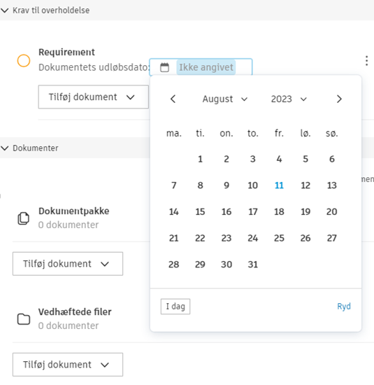

Indstil udløbsdatoer for krav til overholdelse
Du kan også angive et dokuments udløbsdato for hvert element, der kræver det.
Når en udløbsdato er angivet, vises den i kalendervisningen på startsiden og i kolonnen Udløbsdato for krav til overholdelse.

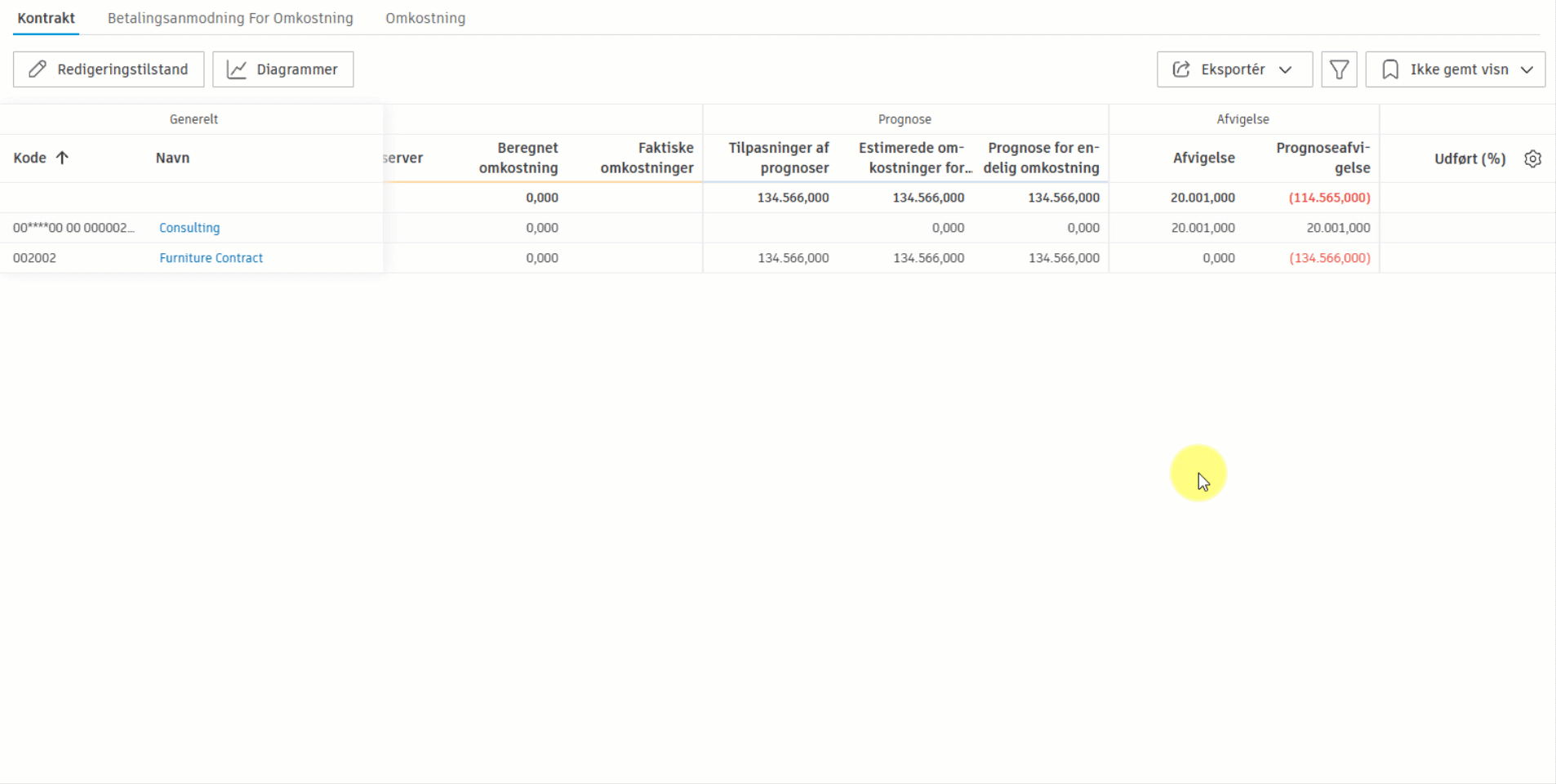

Sådan tilføjes kolonnen Udløbsdato for krav til overholdelse til kontrakttabelvisningen:
  1. Gå til underfanen Kontrakt på fanen Omkostning.
  2. Klik på ikonet .
  3. Find kolonnen Udløbsdato for krav til overholdelse på listen, og klik på den.
Den nye kolonne vises i afsnittet Datoer i tabellen. Gruppering af elementer efter datoer giver dig mulighed for hurtigt at se udløbsdatoerne.
