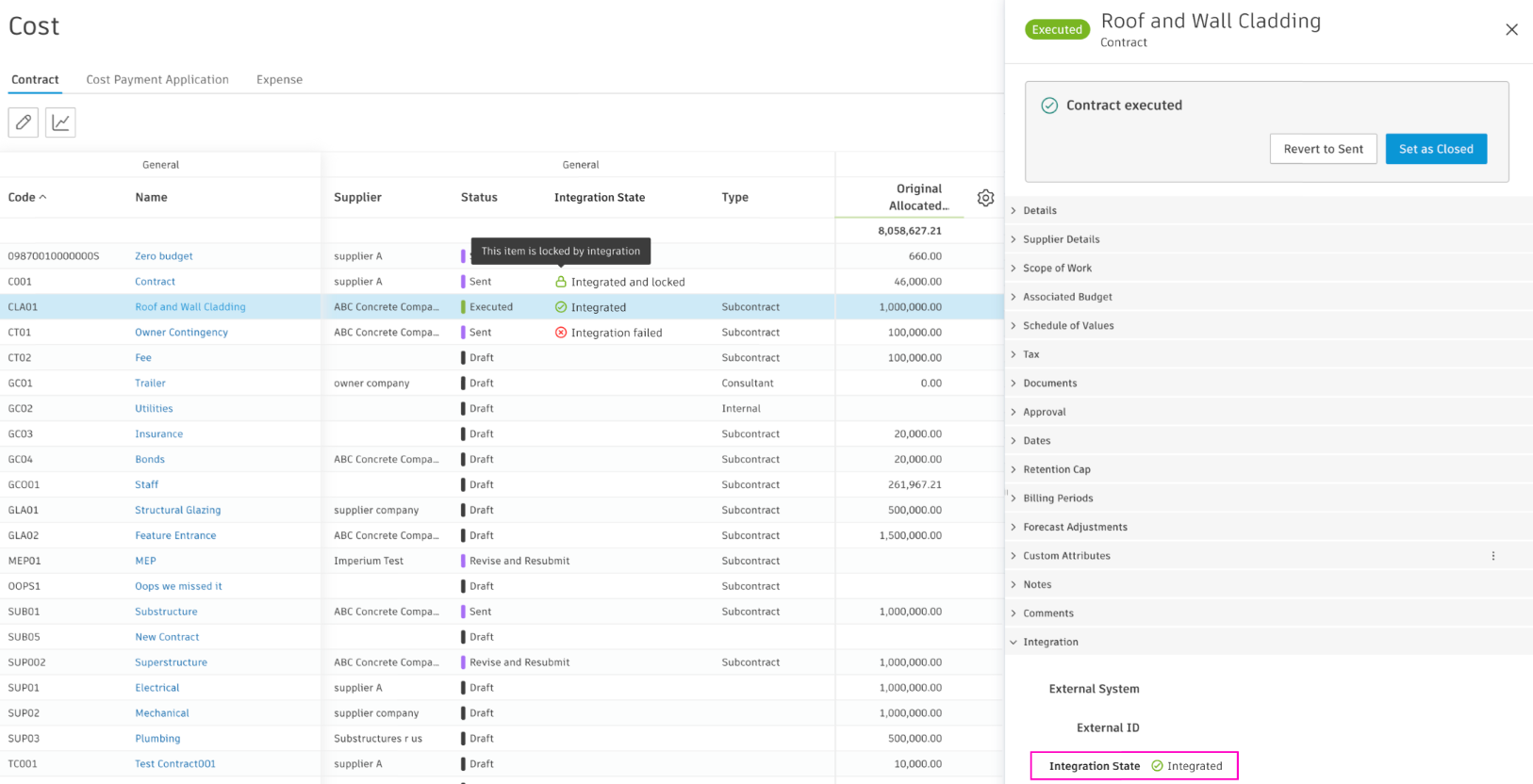

Låsning af felter og handlinger med et integreret ERP-system
Når ERP-systemet er integreret med Cost Management, kan kontoadministratorer låse felter og handlinger for at undgå uoverensstemmelser, uplanlagte ændringer i projekter og fejl.
Bemærk: Kontakt din ERP-systemleverandør for at aktivere indstillingen Integreret og låst.
Da ERP-systemet er integreret i Cost Management, vil statussen være synlig i:
Du kan ændre felter og handlinger til skrivebeskyttet tilstand for integrerede og låste elementer. Gennemse tabellen for at se, hvad der kan låses. Brug søgningen øverst i tabellen til at indsnævre resultaterne.
Hvad er integreret og låst Låste afsnit og felter i pop op-panelet Låste felter i tabelvisningen Låste handlinger

    Eksempel – Lås kontrakt
    Du vil låse en af dine kontrakter for at forhindre ændringer, der ikke er planlagt. Det kan du gøre med ERP-integration. Bed ERP-systemleverandøren om at aktivere låsen.
    Gennemse tabellen for at se, hvilke felter og handlinger der er låst. Detaljeret:
    Vigtigt: Hvis hovedelementet er låst, er alle underelementer i hierarkiet også låst. Efter integration skal du undgå at redigere og slette låste elementer og handlinger, der kan påvirke låste elementer.

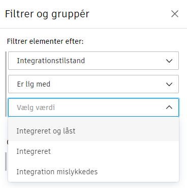

    Tilføj, administrer og filtrer efter kolonnen Integrationstilstand
    Ved at føje kolonnen Integrationstilstand til tabelvisningerne for fanerne Budget, Omkostning og Ordreændring kan du se, hvilke elementer, afsnit og handlinger der er låst og integreret.
    Sådan føjes denne kolonne til dine visninger:
    1. Gå til fanen Budget, Omkostning eller Ordreændring.
    2. Skift til den fane, hvor du vil tilføje kolonnen Integrationstilstand.
    3. Klik på ikonet .
    4. Markér indstillingen Integrationstilstand.
    Når du har markeret, vises kolonnen i tabelvisningen. Du kan ændre dens placering ved at:
    Tip: Få mere at vide om tilpasning af tabellerne i Cost Management.
    Du kan også filtrere tabelvisningen efter status for integrationen:
