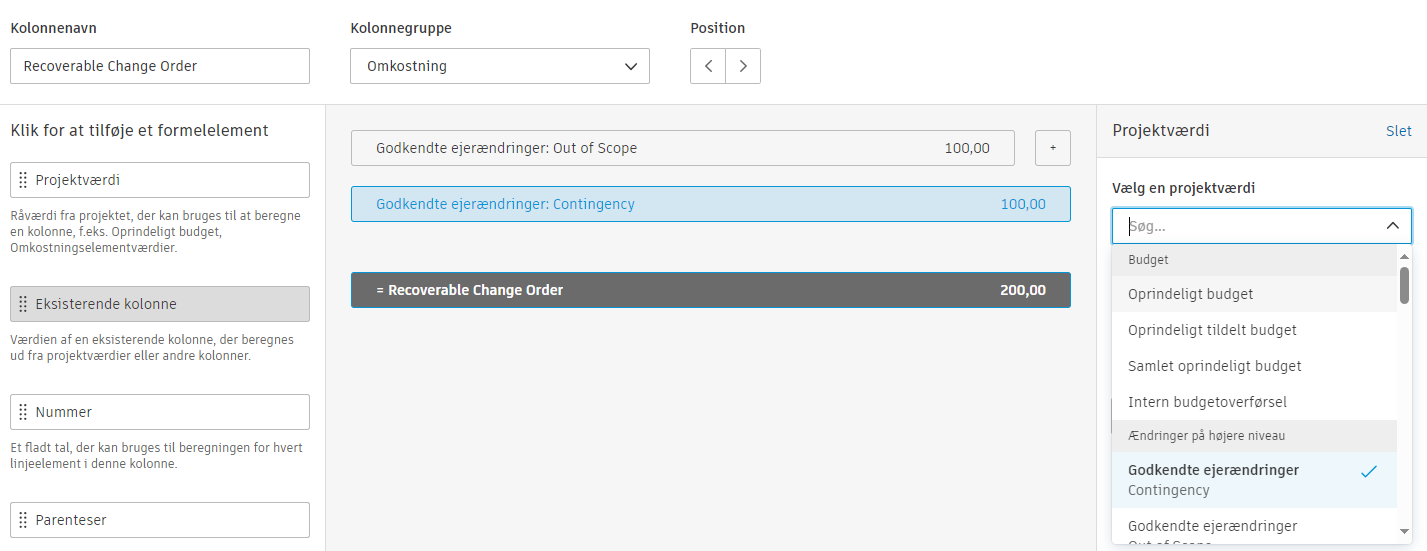

Hvis du f.eks. opretter en kolonne ud for Godkendte ordreændringer i omkostningsgruppen Inddrivelige ordreændringer, vises det, som ejeren skal betale for. Sådan gør du:
  1. Klik på Ikon for modulvælger Ikon for menupil, alternativknappen Project Admin.
  2. Vælg Cost Management i venstre side.
  3. Vælg fanen Budget eller Omkostning.
  4. Udvid kortet Budgetoversigtskolonner.

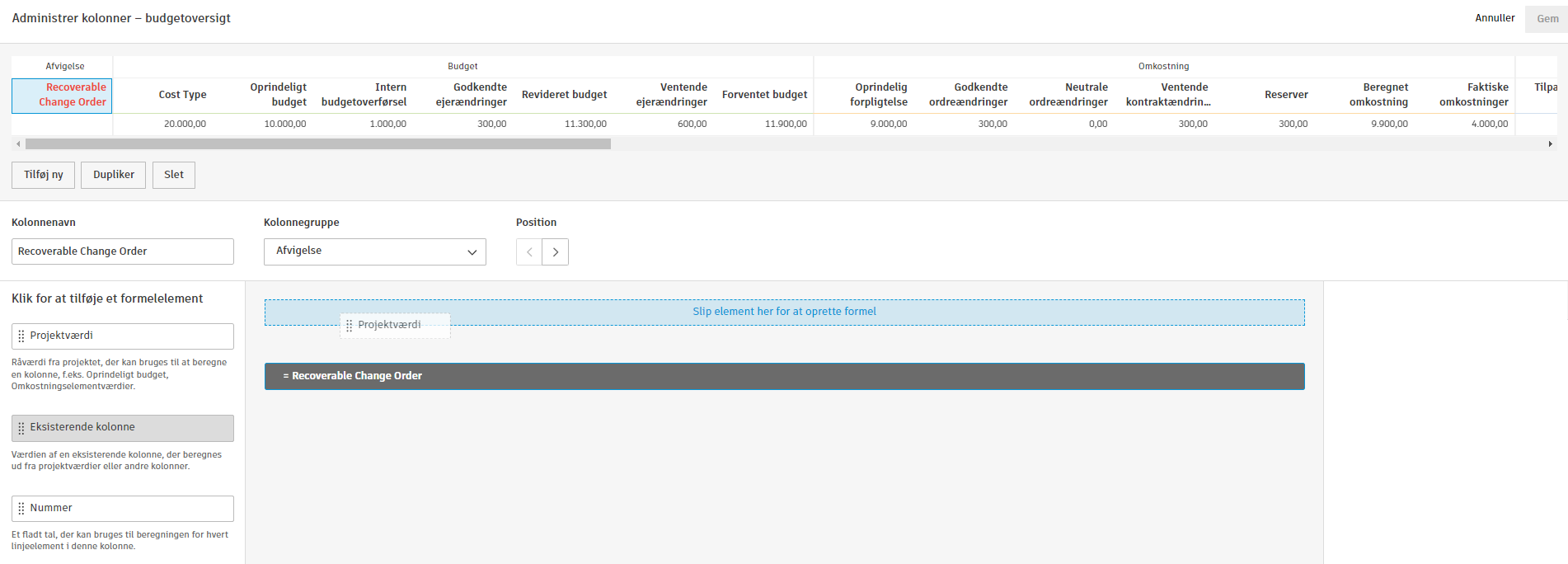

  5. Klik på Administrer.
  6. Vælg Tilføj ny.
  7. Rediger kolonnens navn.
  8. Vælg kolonnegruppe.
  9. Træk et formelelement fra venstre sidepanel, og slip det i det angivne felt, for at oprette en formel.

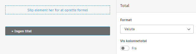

    Oprettelse af en ny kolonne med formelelementer
  10. Vælg værditypen i sidepanelet til højre, og indtast en værdi, der skal vises.
    Højre sidepanel, der viser værdivalg
  11. Opdater kolonneplaceringen og indstillingen for synlighed.
  12. Vælg Gem.
Du har oprettet kolonnen Inddrivelig ordreændring. Der er mange muligheder og kombinationer ved oprettelse af kolonner. Se afsnittet Brugerdefinerede beregnede kolonneligninger for at få nyttige tips og tricks til, hvordan du kan oprette ligninger, der passer til virksomhedens behov.
