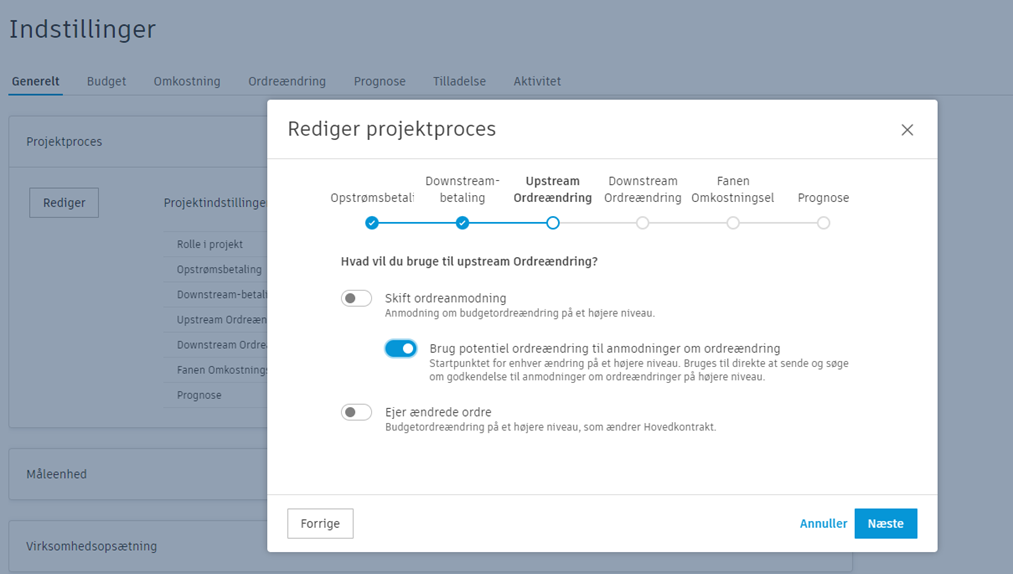

Projektproces
Denne valgfrie indstilling for projektproces understøtter en enkel opsætningsproces for forskellige medlemmer. På basis af den valgte rolle og de valgte projektindstillinger kan du konfigurere, hvilke komponenter der vises i Cost Management, og anvende de relevante tilladelser.
Indstillingen Projektproces
Hvis du bruger indstillinger for projektprocessen, kan du aktivere en samarbejdsbaseret arbejdsgang for potentiel ordreændring. Du kan finde flere oplysninger om samarbejdsbaserede arbejdsgange og deres indvirkning på PCO'er i artiklen Samarbejdsbaseret arbejdsgang for PCO.
Ejerrolleadfærd med arbejdsgang for omkostningsændring
Når den primære bruger tildeles rollen Ejer i indstillingen for projektproces, anvender systemet automatisk specifikke adfærdsændringer for at optimere arbejdsgangen for omkostningsændringer:
Denne automatiske konfigurering opretholder korrekt omkostningsstyring og arbejdsgangjustering, når projekter styres fra en bygherrers perspektiv. Der findes flere oplysninger om bygherrearbejdsgange i artiklen Samarbejd med andre i Cost Management.

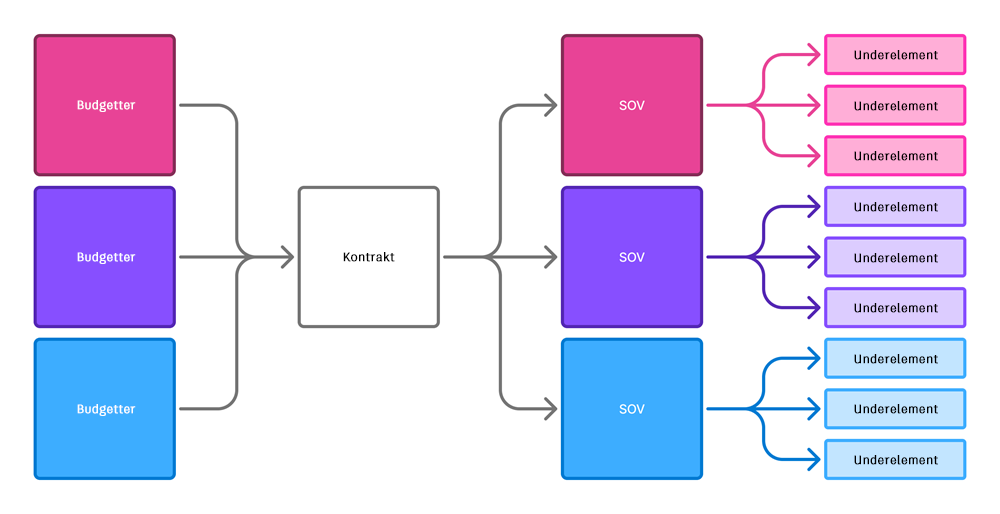

Budget- og kontraktallokering
Medlemmer kan som standard tilføje flere budgetter til en enkelt kontrakt. Her er det diagram, der viser forholdet mellem budget- og kontrakttildelinger, når denne indstilling vælges:
Flere budgetter til én kontrakt
Bemærk:
Følgende gælder for alle diagrammer, der vises i dette afsnit af artiklen:
  • Mørkere farver angiver elementer, der er tilknyttet budgettet direkte.
  • Lysere farver repræsenterer underelementer tilhørende disse direkte tilknyttede elementer.
  • Ingen baggrundsfarve betyder, at der ikke er nogen direkte relation til budgettet.

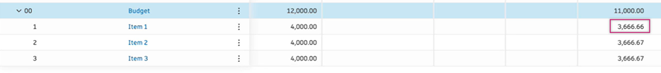

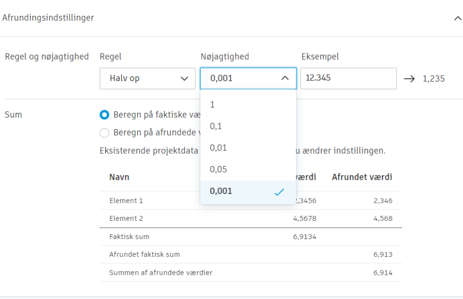

Afrundingsindstillinger
Brug indstillingerne for afrunding til at angive det detaljeniveau, som du gerne vil se i Cost Management.
Regler:
Du kan angive en nøjagtighed på op til 0.001:
Indstilling af nøjagtighed
Du kan også definere, hvordan værdierne skal lægges sammen. Du kan beregne på:
Se det angivne eksempel for at forstå, hvordan disse værdier genberegnes i hvert enkelt scenarie.
Eksisterende projektdata genberegnes ikke, hvis du ændrer indstillingen.
Bemærk: Når du vælger Beregn på afrundede værdier, afrundes hvert linjeelement først, og derefter beregnes totalen. Hvis du angiver en total på oversigtsniveau, justerer systemet et underelement, så det svarer til totalen.
Eksempel på automatisk afrunding

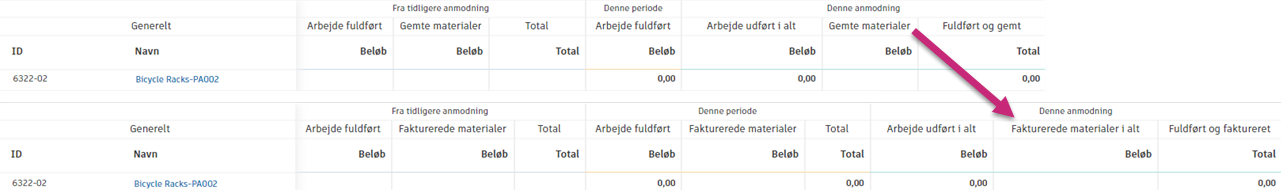

Du kan skifte mellem indstillingerne for at se forskellen i betalingsanmodningens kolonner.
Materialer faktureret
Ændringen i indstillingerne vil også være synlig i budgetbetalingsanmodningens pop op-panel, i afsnittet Tilknyttede omkostninger. Kolonnen Opbevarede materialer på stedet ændres til Fakturerede materialer, og den nye %-kolonne tilføjes. Du kan også se ændringen i kategorien Udgifter i Tilknyttede omkostninger. Hvis de nye kolonner ikke er synlige, skal du klikke på ikonet tandhjulsikon og vælge de pågældende kolonner.

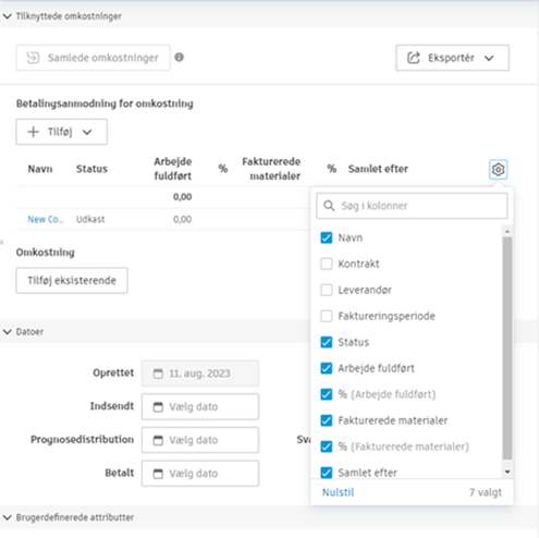

Tip: Du kan vælge, om Arbejde udført og Fakturerede materialer skal samles efter beløbet eller %. Når omkostninger samles efter %, samles Arbejde udført og Fakturerede materialer efter deres %. Kolonnen Opbevarede materialer samles altid efter beløb.

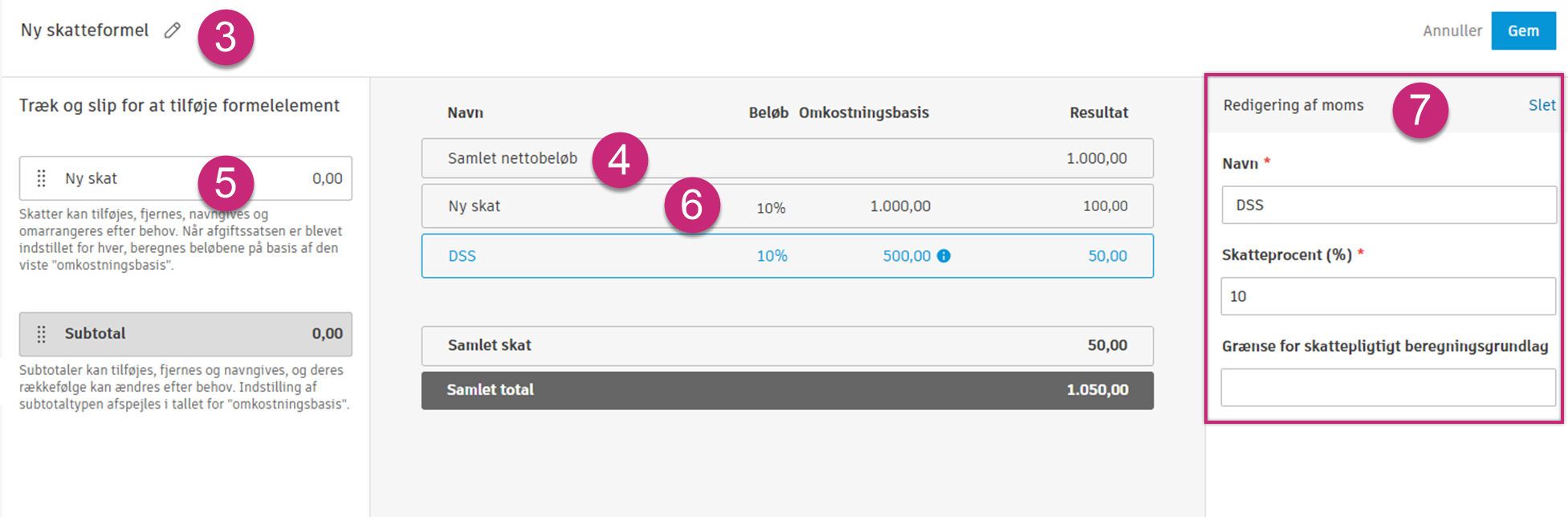

Opret en momsformel
Sådan opretter du en momsformel:
  1. Klik på modulvælgeren ikonet Modulvælger ikonet Pil, valgknappen Project Admin.
  2. Gå til Tjenester, og klik derefter på Cost Management.
  3. Klik på Momsformler under fanen Generelt, og klik på Tilføj.
    Momsformler for omkostningsindstillinger
  4. Vælg blyantikonet for at redigere formlens navn.
  5. Hvis du vil opdatere standarden for Nettobeløb i alt (1.000,00) i forhåndsvisningspanelet i midten, skal du klikke på Nettobeløb i alt.

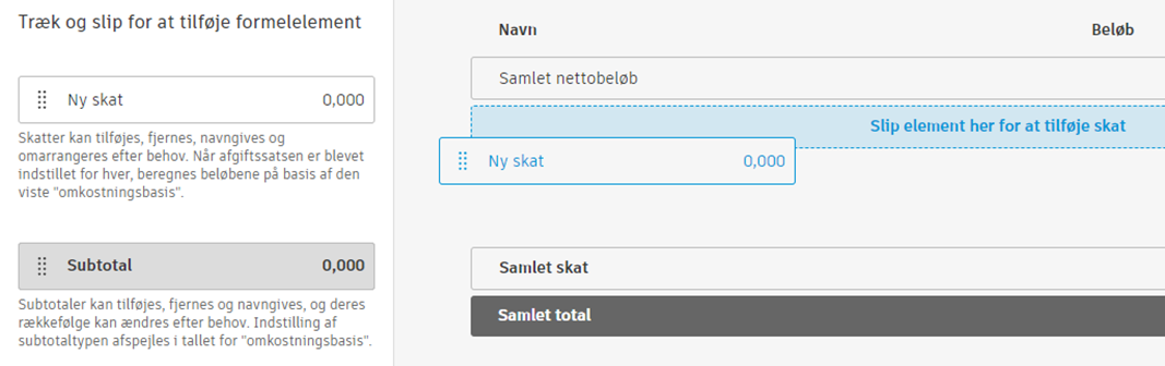

  6. Træk en ny skat til midterkolonnen for at føje den til formlen.
    Tilføj ny skat
  7. Klik på den nyligt tilføjede nye skat for at angive skattesatsen som en procentdel. Skattesatsen kan være positiv eller negativ. Negative skattesatser er nyttige til udregning af CIS-fradrag.
    Rediger ny skat
    Vigtigt: Hvis skatter i forskellige momsformler har samme navn, kombineres de til en enkelt skat i skatteoversigten uanset skattesatsen.
  8. Fortsæt med at tilføje flere skatter efter behov for at opbygge din formel. Når man lægger skatter til, beregnes det samlede skattebeløb på grundlag af skattesatsen og nettobeløbet. Kombineret giver disse værdier det samlede beløb. Skatter kan tilføjes, fjernes, navngives og omarrangeres efter behov. Når du har angivet skattesatsen for hver skat, beregnes beløbene i kolonnen Omkostningsbasis.
    Bemærk: Du kan tilføje en grænse for skattepligtigt grundlag. Denne grænse bestemmer det maksimale indtægtsbeløb, der kan beskattes inden for en bestemt periode.

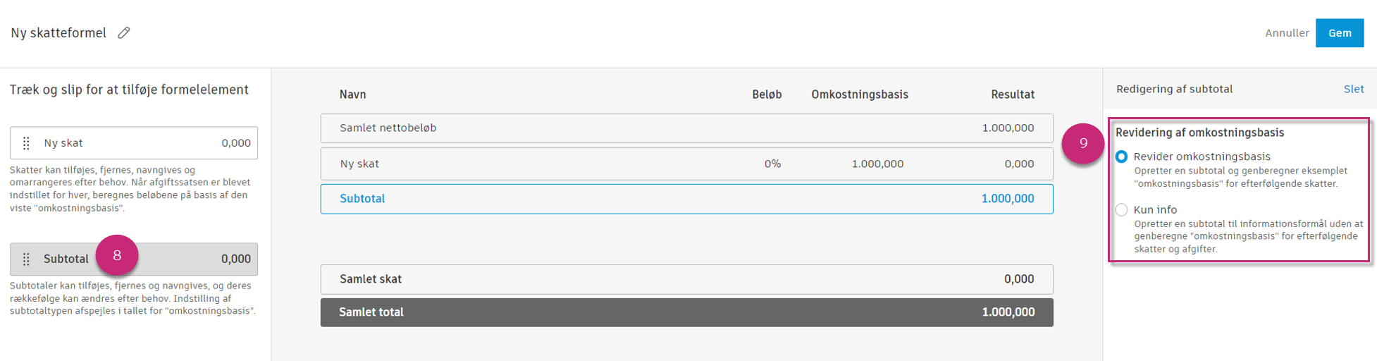

  9. Træk en ny subtotal til midterkolonnen for at tilføje den til formlen. Subtotal bruges til at understøtte en skat-på-skat-sag.
  10. I panelet til højre kan du vælge mellem to indstillinger:
    • Revider omkostningsbasis for at genberegne omkostningsbasen for efterfølgende afgifter.
    • Kun info for at gøre subtotalen synlig til oplysningsformål uden at genberegne omkostningsbasen for efterfølgende afgifter.
    Ny subtotal
    Bemærk: Hvis der er flere skatter ud over subtotalen, vil subtotalen vise både skattesubtotalen og subtotalen.
  11. Klik på Gem for at gemme momsformlen.

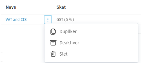

Når momsformlen er oprettet, kan du bruge menuen Mere menuikonet Mere med lodrette prikker til at tilpasse formlen ved hjælp af:
Omkostninger – momsformel i menuen Mere
Bemærk: Momsformler, der er anvendt på elementer, kan ikke redigeres, deaktiveres eller slettes.

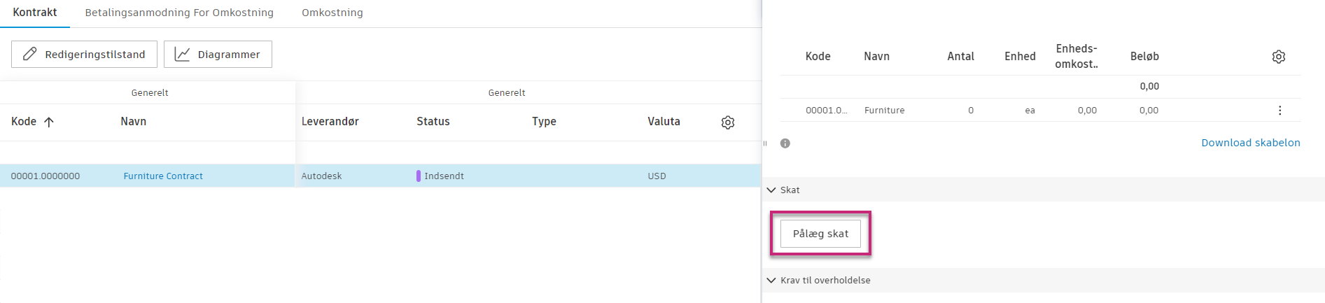

  3. Klik på navnet på et linjeelement for at åbne detaljepanelet.
  4. Rul ned til afsnittet Skat i detaljepanelet til højre, og klik på Anvend skat. Hvis du kun har én momsformel tilgængelig, anvendes denne formel på udgiften. Hvis du har flere momsformler, skal du vælge den formel, der skal anvendes.
    Detaljepanelet for Pålæg skat

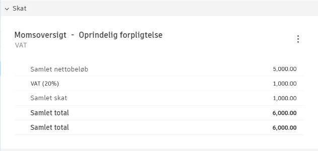

    Den pålagte skat er synlig i skatteoversigten for linjeelementet.
    Oplysninger om skatteoversigt

    Redigering af skatteoplysningerne giver dig mulighed for at slå specifikke skatter til eller fra efter behov. Ændringen opdateres automatisk i tabellen Skatteoversigt.
Bemærk: Hvis kontraktstatussen er Udført, er skatteoplysningerne låst.

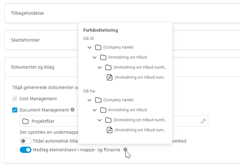

Dokumenter og vedhæftninger i Cost Management
Du kan vælge at gemme dokumenter og vedhæftede filer i både Cost Management og en specificeret placering i Document Management.
Når du vælger valgmuligheden Document Management, gemmes dokumenter og vedhæftede filer i en undermappe, der oprettes for hver virksomhed. Medlemmer skal have den rette tilladelse til den relaterede mappe for at generere dokumenter eller uploade vedhæftede filer i Cost Management.
Som projektadministrator kan du automatisk tildele tilladelsen Opret til den tildelte virksomhed.
I afsnittet Dokumenter kan du administrere mappetilladelser for din virksomhed ved at gå ind i pop op-panelet med kontrakten, bygherrekontrakten, betalingsanmodninger og ordreændringer. Klik på Administrer mappetilladelser for at åbne de relevante tilladelser for denne virksomheds mappe.
Du kan også medtage eller udelade et elementnavn i mappe- og filnavnene.
Forkort dokumentnavn

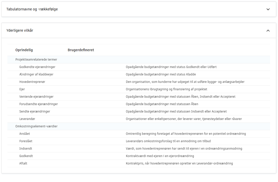

Yderligere termer
Som ejer eller hovedentreprenør kan du tilpasse:
Animation af tilpasning af yderligere termer
Indtast dine foretrukne termer i kolonnen Tilpasset. Disse termer integreres automatisk og vises i relevante områder i hele Cost Management.
Skærmbillede af afsnittet Yderligere termer
