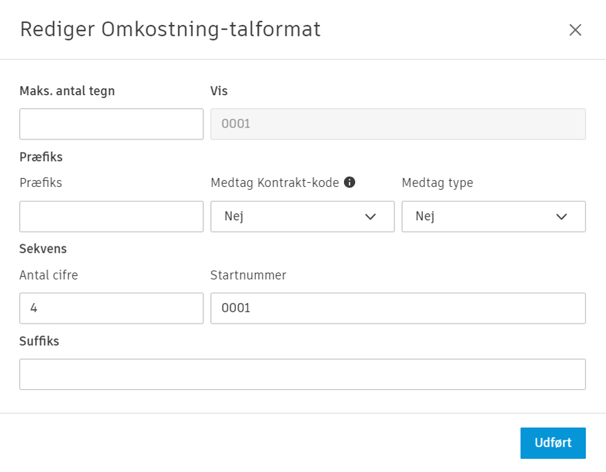

Definer Kodeformaterne
Projektadministratorer kan styre standardvisningen af kodeformater i modulet Cost Management.
Sådan defineres kodeformatindstillingerne:
  1. Klik på modulvælgeren ikonet Modulvælger ikonet Pil, valgknappen Project Admin.
  2. Gå til Tjenester, og klik derefter på Cost Management.
  3. Gå til fanen Omkostning for at definere kodeformaterne for udgifter.
  4. Klik på rullelisten Nummerformat.
  5. Vælg menuen Mere menuikonet Mere ud for Kontrakt eller Udgift.
  6. Klik på Rediger.
  7. Under Kontrakt skal du vælge Manuel indtastning eller Automatisk genereret.
    Bemærk: Hvis kontraktkoden genereres automatisk, vil formatindstillinger blive ignoreret. Kontraktkoden behandles som en manuel indtastning, når den oprettes fra ERP eller importeres fra Excel.
  8. Definer følgende for hver kodetype:
    • Det maksimale antal tegn.
    • Præfiks: alt før de genererede tal.
    • Antal cifre og startnummer. Dette angiver, hvordan tallene genereres automatisk.
    • Suffiks: alt efter de genererede tal.
  9. Klik på Udført.
Dialogboksen Rediger format for udgiftsnummer

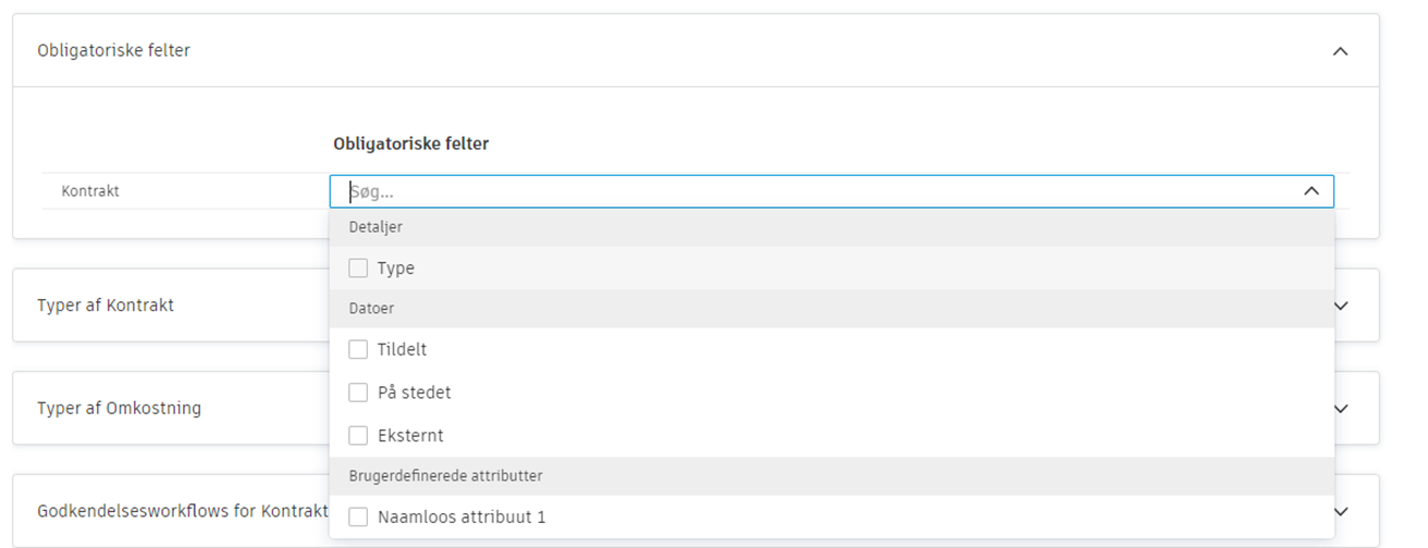

Obligatoriske felter for kontrakt
Projektadministratorer kan angive en gruppe af felter som obligatoriske, når der skal angives data i forbindelse med en kontrakt.
Sådan gør du:
  3. Skift til fanen Omkostning.
  4. Rul ned til Obligatoriske felter, og klik på muligheden.
  5. Vælg, hvilke felter der skal markeres som obligatoriske. Brugerdefinerede attributter vises også og kan vælges.

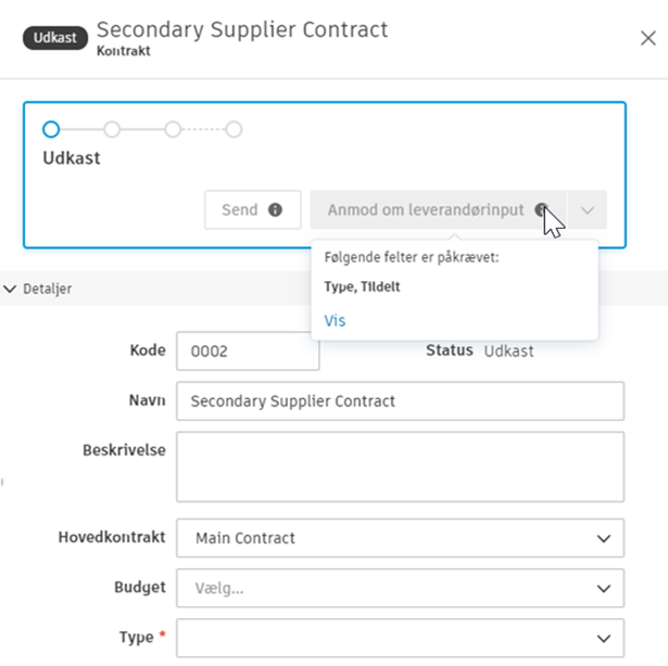

Påkrævede felter for kontraktkonfiguration
Når der er opsat påkrævede felter, og der forsøges at oprette en kontrakt, markeres disse felter som påkrævet, og de skal udfyldes for at fortsætte med kontraktarbejdsgangen. Hvis du klikker på Vis, føres du til de manglende data.
Valideringsmeddelelse for obligatoriske felter for kontrakter

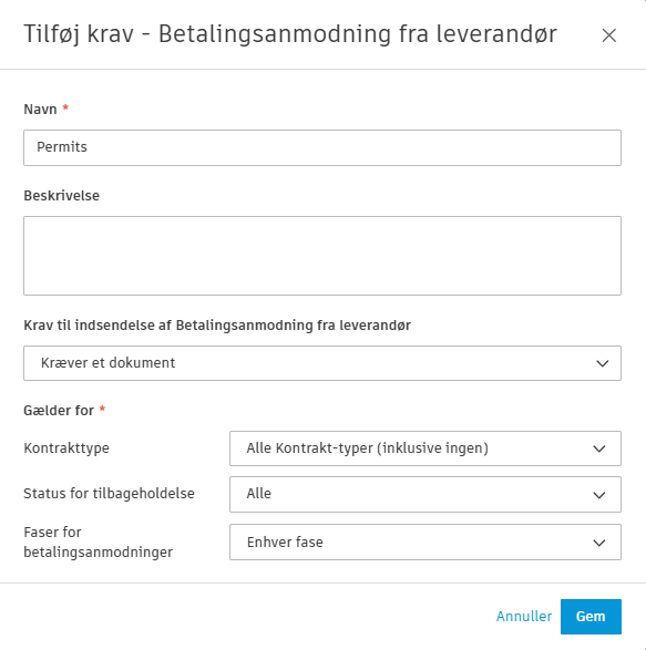

For betalingsanmodninger til leverandør:
  1. Vælg et dokumentbaseret krav. Du kan vælge den ekstra indstilling Kræver udløbsdato for dokument. Du kan få flere oplysninger i afsnittet Angiv udløbsdatoer i artiklen Krav til overholdelse.
  2. Angiv, hvordan dette krav skal anvendes:
    • Kontrakttype: Du kan vælge, om kravet skal gælde for én, flere eller alle kontrakttyper.
    • Status for tilbageholdelsesfrigivelse: Vælg mellem Alle, Frigivet og Ikke frigivet. Få mere at vide om tilbageholdelsesfrigivelse.
    • Fase for betalingsanmodning: Vælg den relevante fase: Indledende, Mellemliggende eller Endelig. Få mere at vide om betalingsanmodningers faser.
      Du kan oprette forskellige sæt med krav til overholdelse for betalingsanmodninger, afhængigt af de indstillinger, du vælger. Der vises en nyttig bemærkning, der forklarer, hvordan dine valg vil påvirke anmodningen. Eksempel:
      Eksempel på bemærkning om krav til overholdelse for en betalingsanmodning
  3. Klik på Gem.
