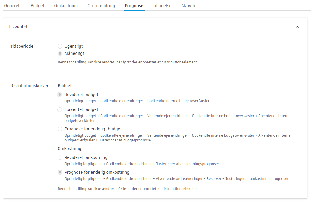

Underfanen Generelt er valgt som standard. Gå til fanen Prognose.
Pengestrøm
Her kan projektadministratorer oprette prognosedistribution for pengestrømmen under fanen Prognose.
Først skal du vælge mellem ugentlig og månedlig distribution.
Bemærk: Denne indstilling kan ikke ændres, efter at prognosedistributionen er oprettet i et budget.
Distributionskurver
I dette afsnit kan administratorer vælge, hvad der skal tages med i pengestrømsdistributionen. Der er adskillige muligheder, der er knyttet til både Budget og Omkostninger.
For Budget:
Revideret budget: Dette omfatter Oprindeligt budget, Intern budgetoverførsel og Godkendte bygherreændringer.
Forventet budget: Dette omfatter de samme elementer som Revideret budget, udover Afventende bygherreændringer.
Forventet endeligt budget: Dette omfatter alle elementerne i Forventet budget, plus Budgetprognosejusteringer. Denne kurve er synlig, når en projektadministrator har slået indstillingen budgetprognoser til.
For Omkostning:
Revideret omkostning: Dette omfatter Aftalt, Godkendte ordreændringer og Prognosejusteringer.
Forventet endelig omkostning: Dette omfatter alle elementerne i Revideret omkostning, plus Reserver og Afventende ordreændringer.
Bemærk: Når først et distributionselement er blevet oprettet, kan disse indstillinger ikke ændres.
