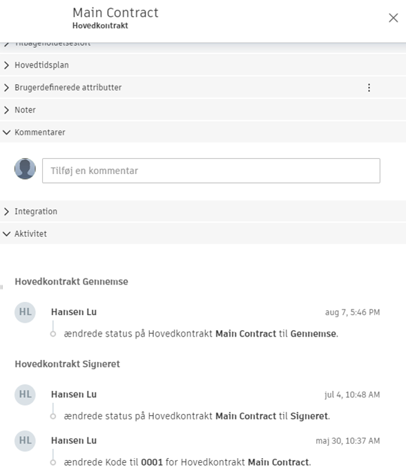

Du kan se aktiviteter grupperet efter ændringer foretaget:
Pop op-vinduet for hvert element i Cost Management viser også dets tilsvarende aktiviteter. Her er f.eks. en liste over aktiviteterne i hovedkontrakten:
Visningen af aktiviteter i hovedkontrakten
