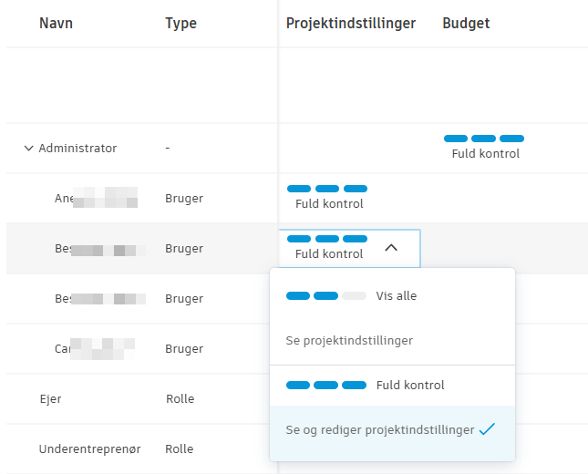

  4. Underfanen Generelt er valgt som standard. Gå til fanen Tilladelse.
Du kan tilføje medlemmer, roller eller virksomheder på listen. Projektadministratorer har fuld kontrol.
  1. Brug den første rullemenu til at finde det relevante medlem, den relevante virksomhed eller rolle.
  2. Klik på Tilføj.
  3. Brug rullelisten til at vælge tilladelser for hver kolonne.

Tilladelsesniveauet Projektindstillinger giver teams mulighed for at ændre, hvorvidt individuelle projektadministratorer har skrivebeskyttet adgang eller redigeringsadgang til Cost Management-indstillingerne. Dette sikrer, at definerede omkostningsindstillinger ikke ændres ved en fejl.
Vælg medlemmet. Klik derefter på rullemenuen i kolonnen Projektindstillinger, og vælg Vis alle for kun at tillade visning eller Fuld kontrol for at tillade redigering.
Et medlem med tilladelsen Se projektindstillinger kan ikke redigere nogen indstillinger for Cost Management. Indstillingen Rediger tones ned.

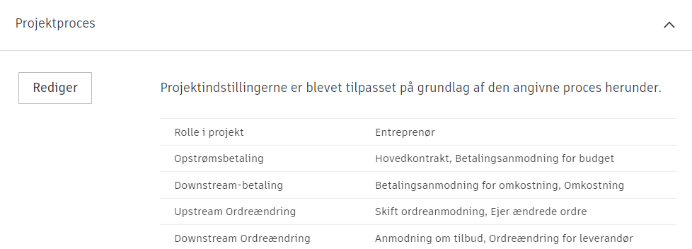

Se afsnittet Projektproces i artiklen Generelle indstillinger for Cost Management for at få mere at vide.
