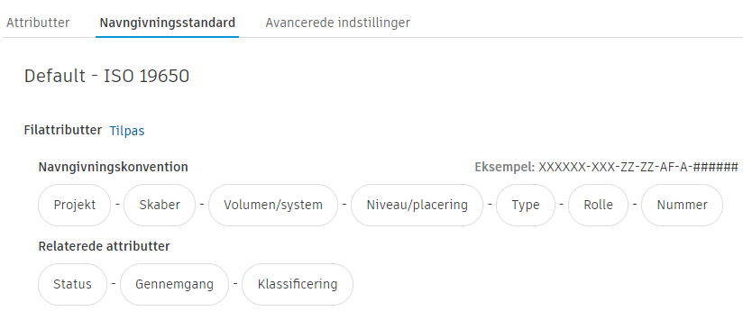

Tilpas navngivningskonvention og relaterede attributter
Sådan tilpasses navngivningskonventionen og relaterede attributter for en anvendt navngivningsstandard:
  1. Vælg modulet Project Admin
  2. Gå til fanen Tjenester, og klik på Document Management på venstre panel.
  3. Klik på fanen Navngivningsstandard
  4. Klik på Tilpas ved siden af dokumentattributterne
Bemærk: Du kan ikke tilføje, fjerne eller omarrangere attributter i navngivningsstandarden, når der er dokumenter i mapperne, hvor navngivningsstandarden håndhæves. Du kan dog altid ændre, hvilke mapper navngivningsstandarden håndhæves for, før du tilpasser navngivningsstandarden.

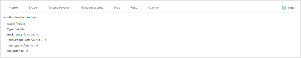

Navngivningskonventionen bestemmer de attributter, der tilsammen danner dokumentnavnet. Standardattributterne omfatter:
Rediger attributter
Hvis du vil redigere detaljerne for navngivningsattributterne, skal du klikke på Rediger ud for attributdetaljeteksten.
Du kan redigere navnet og beskrivelsen for alle attributter.
For attributter på rullelisten kan du også tilføje, redigere og ændre rækkefølgen af attributværdier.
For tekstfeltattributter kan du også redigere følgende tegnindstillinger:

De attributter, der udgør dokumentnavnet, separeres af en afgrænser. Sådan tilpasses afgrænseren:
  1. I indstillingerne skal du klikke på menuen Afgrænser for at vælge, hvilket tegn der skal bruges til afgrænsning af navngivningskonventionen. Valgmulighederne er:
    • Bindestreg
    • Understregningstegn
    • Punktum
Bemærk: Du kan ikke opdatere afgrænseren, når der er dokumenter i mapperne, hvor navngivningsstandarden håndhæves. Du kan imidlertid altid tilpasse mapperne, hvor navngivningsstandarden håndhæves, før afgrænseren opdateres.
  1. Når du har defineret navngivningskonventionen og skilletegnet, skal du klikke på Gem og anvend for at gemme dine ændringer eller fortsætte med at rulle for at redigere de relaterede attributter.

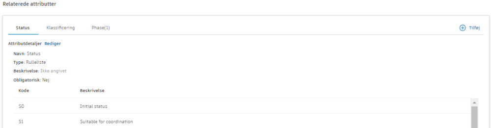

Relaterede attributter
De relaterede attributter, der afspejles i dokumentnavnet, indeholder oplysninger om dokumentets tilstedeværelse i systemet. Attributter omfatter:
Oplysningerne om hver enkelt attribut kan ændres direkte. Dette omfatter almindelige oplysninger som navn og beskrivelse. Det omfatter også oplysninger, der er specifikke for attributterne, f.eks.:
Hvis du vil ændre attributoplysningerne, skal du klikke på Rediger ud for etiketten med attributoplysninger.
De attributter, der udgør de relaterede attributter, kan tilføjes, fjernes eller omarrangeres.
  1. Klik på fanen for attributnavnet.
  2. Placer markøren over fanenavnet, og klik på for at fjerne attributten.
  3. Klik om nødvendigt på Tilføj for at tilføje flere attributter.
    1. Hvis attributten, der skal tilføjes, allerede findes, skal du vælge den i rullemenuen og klikke på Tilføj.
    2. Hvis attributten, der skal tilføjes, endnu ikke findes, skal du gå til fanen Attributter for at oprette den.
    Bemærk: Du kan ikke tilføje systemattributter.
  4. Placer markøren over fanen, og klik på for at trække og ændre rækkefølgen af attributterne.
  5. Klik på Gem og anvend for at gemme ændringerne.
Bemærk: Du kan ikke tilføje, fjerne eller omarrangere attributter i navngivningsstandarden, når der er dokumenter i mapperne, hvor navngivningsstandarden håndhæves. Du kan imidlertid altid tilpasse mapperne, hvor navngivningsstandarden håndhæves, før navngivningsstandarden tilpasses.

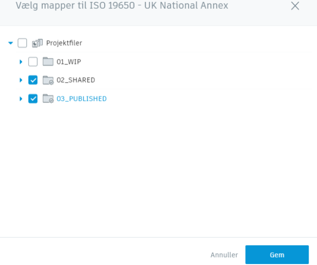

Mappehåndhævelse
Du kan vælge, hvilke mapper navngivningsstandarden håndhæves for:
  1. Fra fanen Navngivningsstandard klikker du på Vælg mapper.
  2. Aktivér afkrydsningsfeltet for hver mappe, som navngivningsstandarden skal gælde for.
    Tip: Aktivering eller deaktivering af et afkrydsningsfelt for en overordnet mappe aktiverer eller deaktiverer også afkrydsningsfeltet for alle underordnede mapper.
  3. Klik på Gem.
Bemærk: Navngivningsstandarden kan kun anvendes på tomme mapper. Hvis du har brug for at anvende navngivningsstandarden på en mappe, der indeholder dokumenter, kan du prøve at flytte dokumenterne ud af mappen først og derefter anvende navngivningsstandarden på den pågældende mappe, før du flytter dokumenterne tilbage i mappen.
Tip: Fravælg alle mapper, hvis navngivningsstandarden ikke skal anvendes på projektet.
