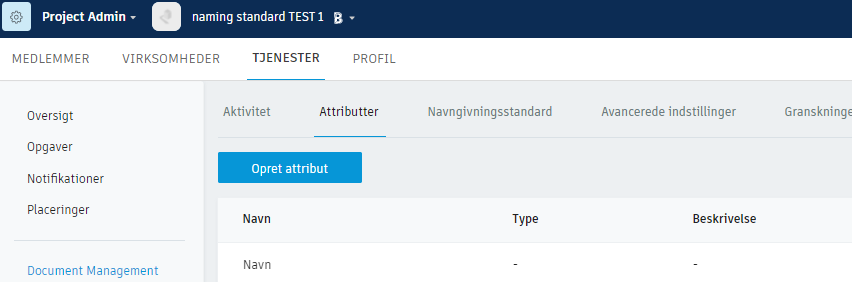

Ud over at tilføje attributter direkte fra modulet Document Management kan du nu oprette og administrere attributter fra fanen Attributter i indstillingerne for Document Management i modulet Project Admin.
Opret attributter
  1. Klik på modulvælgeren Project Admin, og klik derefter på fanen Tjenester.
  2. Vælg Document Management i det venstre panel, og klik på fanen Attributter.
  3. Klik på Opret attribut.
