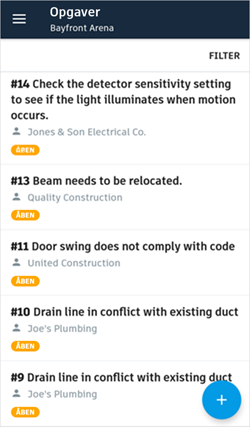

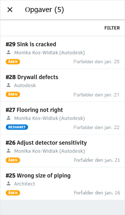

Se opgaver på dokumentniveau
Se problemer associeret med et 2D-dokument eller en 3D-model.
  1. Tryk for at åbne et 2D-dokument eller en 3D-model.
  2. Tryk på Opgaver.
Listen viser opgavenummer og titel, modtager, placering, status og forfaldsdato, hvis disse felter er udfyldt.
Tip: Tryk på en opgave for at åbne det med henblik på visning eller redigering.
Se opgaver på projektniveau
Se problemer, der er associeret med et projekt.
  1. Tryk for at åbne et projekt.
  2. Tryk på Opgaver.
Tip: Tryk på en opgave på listen for at åbne det med henblik på visning eller redigering.
