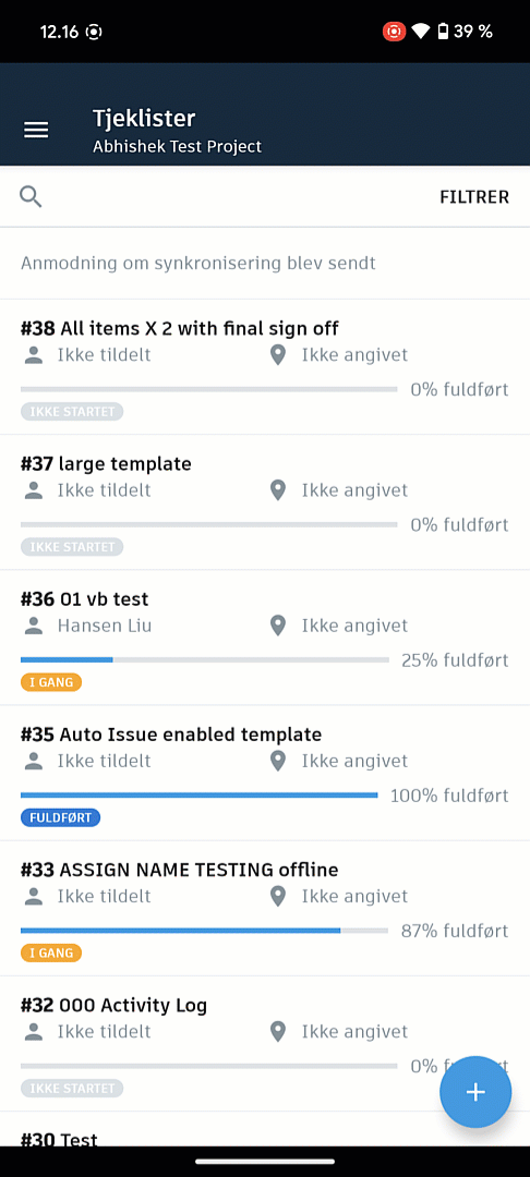

Få vist en tjekliste
  1. Åbn BIM 360-mobilappen.
  2. Tryk på det projekt, du vil åbne.
  3. Tryk på .
    Hvis der ikke er hentet nogen tjeklister, åbnes fanen Tilgængelig som standard. Hvis der er hentet mindst én tjekliste, starter arbejdsgangen på fanen Hentet.
Bemærk:
Hvis du vil have vist eller udføre din tjekliste offline, skal du først hente tjeklisten til din enhed. Når der ikke er hentet nogen tjeklister, åbnes fanen Tilgængelig som standard. Hvis der er hentet mindst én tjekliste, starter arbejdsgangen på fanen Hentet.

Opret en tjekliste
Sådan oprettes en tjekliste:
  1. Tryk på plusikonet nederst til højre på skærmen
  2. Tryk på den skabelon, du vil anvende.
  3. Indtast en titel.
  4. Du kan også vælge en modtager og en placering samt angive en afleveringsdato.
    Tip: Du kan tildele efter medlem, rolle eller virksomhed. Modtagere får en besked via e-mail med et link til tjeklisten.
  5. Tryk på OPRET øverst til højre på skærmen.

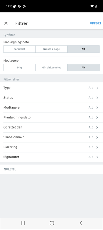

  2. Tryk på FILTRER til højre på skærmen for at filtrere dine tjeklister. Panelet Filtre består af to dele:
    • Hurtige filtre: Du kan hurtigt filtrere efter tidsplansdato (forfalden, næste 7 dage, alle) eller modtager (mig, min virksomhed, alle)
    • Filtre: Du kan filtrere efter type, skabeloner, status, placering eller underplacering, modtager, tidsplansdato, signatur eller oprettelsesdato. Tryk på Filtre .
      Bemærk:
      En modtager kan være en af følgende typer: medlem, rolle eller virksomhed. Når du filtrerer efter modtager, filtreres tjeklisten efter både tjeklistemodtageren og sektionsmodtageren.
  3. Når du har anvendt filtre, skal du trykke på UDFØRT øverst til højre på skærmen.

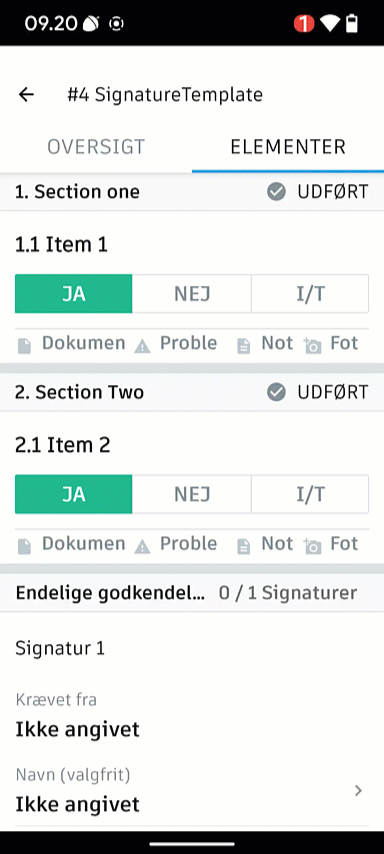

  4. Tryk på den tjekliste, du vil udføre, under fanen Hentet.
  5. Tryk på fanen ELEMENTER.
  6. Efterhånden som du udfører din inspektion, kan du granske kriterierne for hvert element og trykke på et relevant svar.
Bemærk: Hver gang du vælger et element, der ikke overholder kravene, åbnes formularen Ny opgave, så du med det samme kan oprette en opgave og sikre, at der tages fat på dette element.
  1. Tryk på Opgave for at oprette en opgave til elementer, der ikke overholder kravene. Se yderligere oplysninger under Opgaver (Android).
  2. Tryk på Billede for at vedhæfte et billede. Du kan overføre et eksisterende billede eller tage et nyt.
  3. Tryk på Note for at vedhæfte en note.
Tip: Du redigerer en tjekliste ved at trykke på den og derefter trykke på Rediger. Du kan redigere tjeklistens titel, modtager, placering og planlægningsdato.
  1. Du får vist filer, der er vedhæftet til tjeklisten, ved at trykke på det blå link med navnet på den fil, du vil åbne.
Bemærk: Filer kan kun vedhæftes til skabeloner fra modulet Field Management i BIM 360-webapplikationen. Se yderligere oplysninger under Opret tjeklisteskabeloner.
  1. Tryk først på UDFØRT, og tryk derefter på MARKÉR SOM UDFØRT nederst til højre på skærmen for at fuldføre hver sektion.
  2. Du skal muligvis sende din signatur for at udføre en tjekliste. Gå til sektionen Signatur/Endelige godkendelser, tryk på feltet Tryk for at signere, og tegn din signatur. Aflever om nødvendigt enheden til den person, hvis signatur er påkrævet.
    Tip: Tryk på for at slette en signatur.
  3. Tryk på OPRET.
  4. Tryk på MARKÉR SOM UDFØRT nederst til højre på skærmen.
Bemærk: Hvis en tjekliste åbnes igen, slettes signaturer, og tjeklisten skal signeres igen.
