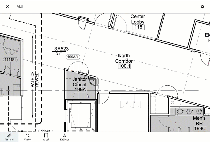

Mål (Android)
Mål afstande og vinkler i 2D-dokumenter eller 3D-modeller, og mål områder i 2D-dokumenter. Tilpas måleindstillinger efter behov. Der findes flere oplysninger om målefunktioner i Android-appen i Mobilfunktioner.
Mål afstanden mellem to punkter
Mål afstanden mellem to punkter i et 2D-dokument eller en 3D-model, og få vist XYZ-differencerne mellem objekter under måling. En forstørret visning af punkter hjælper med at angive nøjagtig placering.
  1. Tryk for at åbne et dokument eller en model.
  2. Tryk på .
    Bemærk: Du skal bruge en kendt afstand for at kalibrere dokumenter eller modeller, hvortil der ikke er angivet kalibreringsenheder. Se Kalibrer nedenfor for at få flere oplysninger.
  3. Tryk på distancens start- og slutpunkt.
    Tip: Der vises en forstørret visning, når du trykker og holder inde på et punkt i et objekt.
