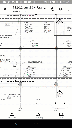

Opret markeringer
  1. Tryk for at åbne et dokument eller en model.
  2. Tryk på .
  3. Vælg et ønsket værktøj på markeringsværktøjslinjen nederst, og begynd at oprette din markering.
    Tip: Tryk på Dubler på værktøjslinjen Quick Access for at oprette den samme markering. Tryk på Slet for at slette en markering.

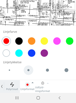

  4. Brug formateringsindstillingerne på formateringsværktøjslinjen nederst til at anvende de ønskede linje- og udfyldningsegenskaber.
    Bemærk: De tilgængelige formateringsindstillinger afhænger af, hvilket værktøj du bruger.

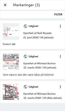

Administrer markeringer
Sådan får du vist alle markeringer knyttet til et 2D-dokument eller en 3D-model:
  2. Tryk på Markeringer. Listen over markeringer åbnes.
  3. Tryk på FILTER for at filtrere markeringer efter status eller opretter.
  4. Tryk på Slet for at slette en markering.
    Bemærk: Du kan kun slette private markeringer. Udgivne markeringer kan kun arkiveres.
  5. Tryk på Rediger for at redigere en markering.
  6. Tryk på Udgiv for at udgive en privat markering.
  7. Tryk på Arkivér for at arkivere en udgivet markering.
