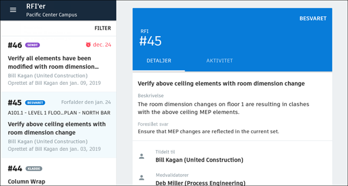

Vis TF'er
Få vist statussen og aktiviteten for TF'er, og tilføj kommentarer og billeder på både projekt- og dokumentniveau.
Åbn et projekt, eller et specifikt dokument eller en specifik model i et projekt.
Tryk på
TF'er på projektniveau. I et dokument eller en model, tryk på
TF'er.
Tryk på en TF i TF-panelet for at få vist detaljerne for den.
Tip: Du kan filtrere TF'er efter status, modtager eller forfaldsdato.
Tryk på fanen Aktivitet for at få vist historikken for en TF og eventuelle kommentarer eller vedhæftede filer.
Tryk i kommentarfeltet for at indtaste en kommentar.
Du kan direkte nævne brugere, roller eller virksomheder i en kommentar for at sende en notifikation til dem via e-mail:
- Skriv "@", eller tryk på
i kommentarfeltet, og begynd at skrive navnet, du vil sende til.
- Vælg navnet fra listen over forslag.
- Tryk på
for at tilføje kommentaren.
