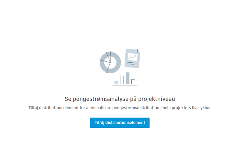

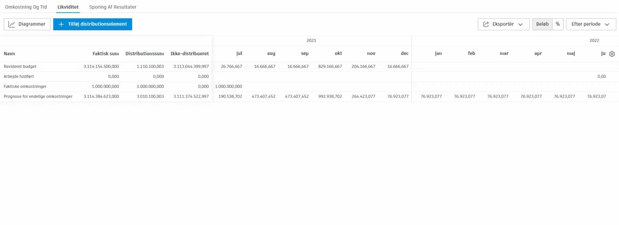

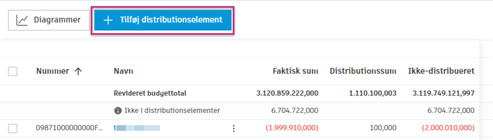

  1. Gå til fanen Pengestrøm i værktøjet Prognose.
  2. Hvis der ikke er oprettet nogen distributionselementer endnu, kan du se Tilføj distributionselement der:
    ![Knappen Tilføj distributionselement](../images/add-distribution-item.png).
    Hvis der allerede findes elementer, vises knappen Tilføj distributionselement imidlertid øverst:
    Knappen Tilføj distributionselement, der vises øverst

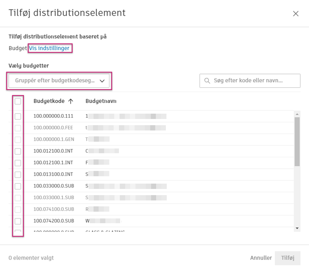

  3. Nu kan du vælge, hvad der skal være grundlaget for et distributionselement: Budget, Budgetkodesegment eller Kontrakt.
    Valgmuligheder i distributionsvinduet
  4. Vælg distributionselementer, og klik på Tilføj.
    Tip: Du skal muligvis have tilladelse til at få vist elementer på disse lister. Kontakt en projektadministrator for at få tilladelser. Under fanen Budget skal du bruge Vis alle eller Fuld kontrol. Under fanen Kontrakt skal du bruge Samarbejd, Vis alle eller Fuld kontrol. Få mere at vide om tilladelser i Cost Management.
Distributionselementer føjes til listen Revideret budget, den detaljerede visning af fanen Pengestrøm. På fanen Omkostninger og tid kan du knytte budgetter til tidsplansarbejdsopgaver, men den faktiske distribution foretages i pengestrømsvisningen. Hvis du vil oprette en distribution, skal du have oprettet tidsplansarbejdsopgaver.

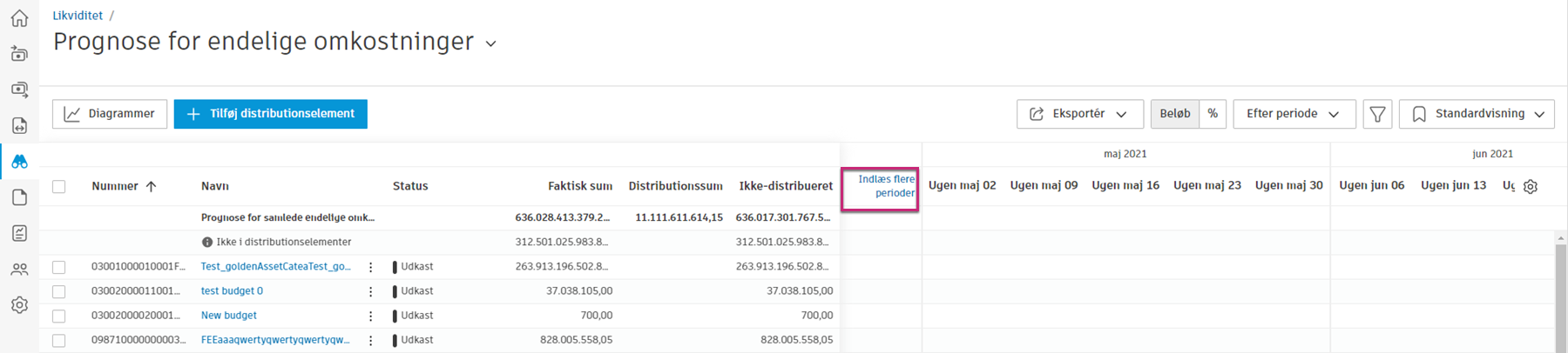

  2. Åbn listevisningen over distributionselementer i Revideret budget eller Prognose for endelig omkostning. I vores scenarie klikkede vi på Revideret budget. Den detaljerede visning af Revideret budget åbnes. Hvis projektadministratoren tillader budgetprognoser, vil du se Forventet endeligt budget her.
    Åbn listevisning over distributionselementer

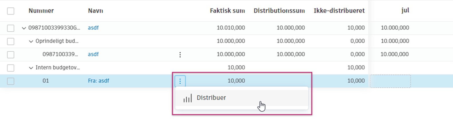

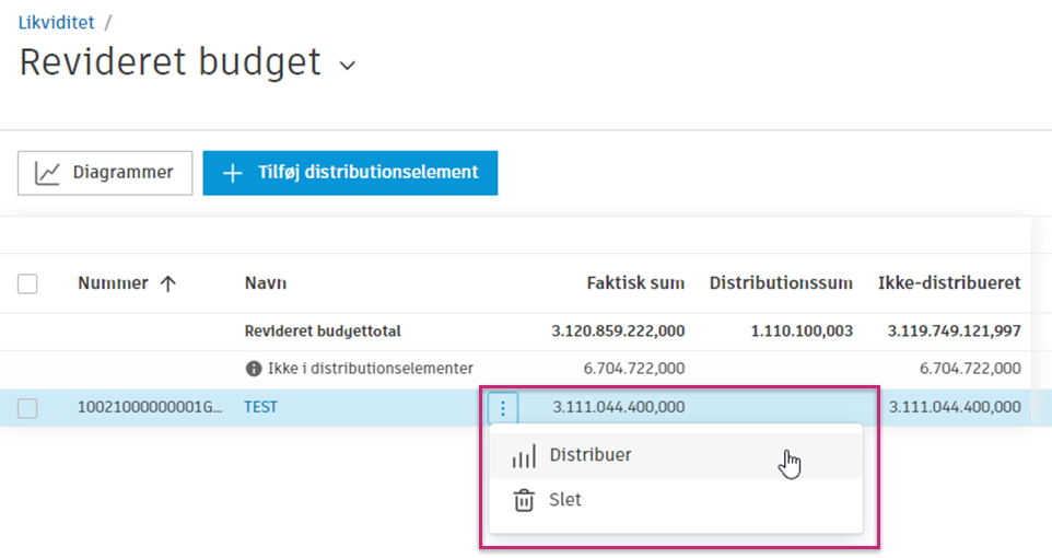

  3. Du ser nu listen over distributionselementer. Klik på menuen Mere ikon for menuen Mere ud for det element, du vil oprette en distribution for.
    Valgmuligheden Distribuer
  4. Vælg start- og slutdatoer for distribution. Vælg typen af pengestrømskurve.
    Bemærk: Datointervalressourcer er tilgængelige til distribution i pengestrømsvisningen. Du kan få vist antal pr. periode som et alternativ til kroner og tilføje ressourcer tovejs mellem distributionselementer og pengestrømsvisninger. Se Mængdedistribution for at få mere at vide. Se, hvordan du konfigurerer indstillingerne for ressourcehyppigheden i datointervaller, under Datointervalbaserede ressourcer.
Distributionen oprettes. Du kan se tabellen med den oprettede distribution, opdelt i måneder og år, og du kan indlæse flere perioder, når de bliver tilgængelige.
Valgmuligheden Indlæs flere perioder
Du kan tilsidesætte datoer, hvis det ønskes.

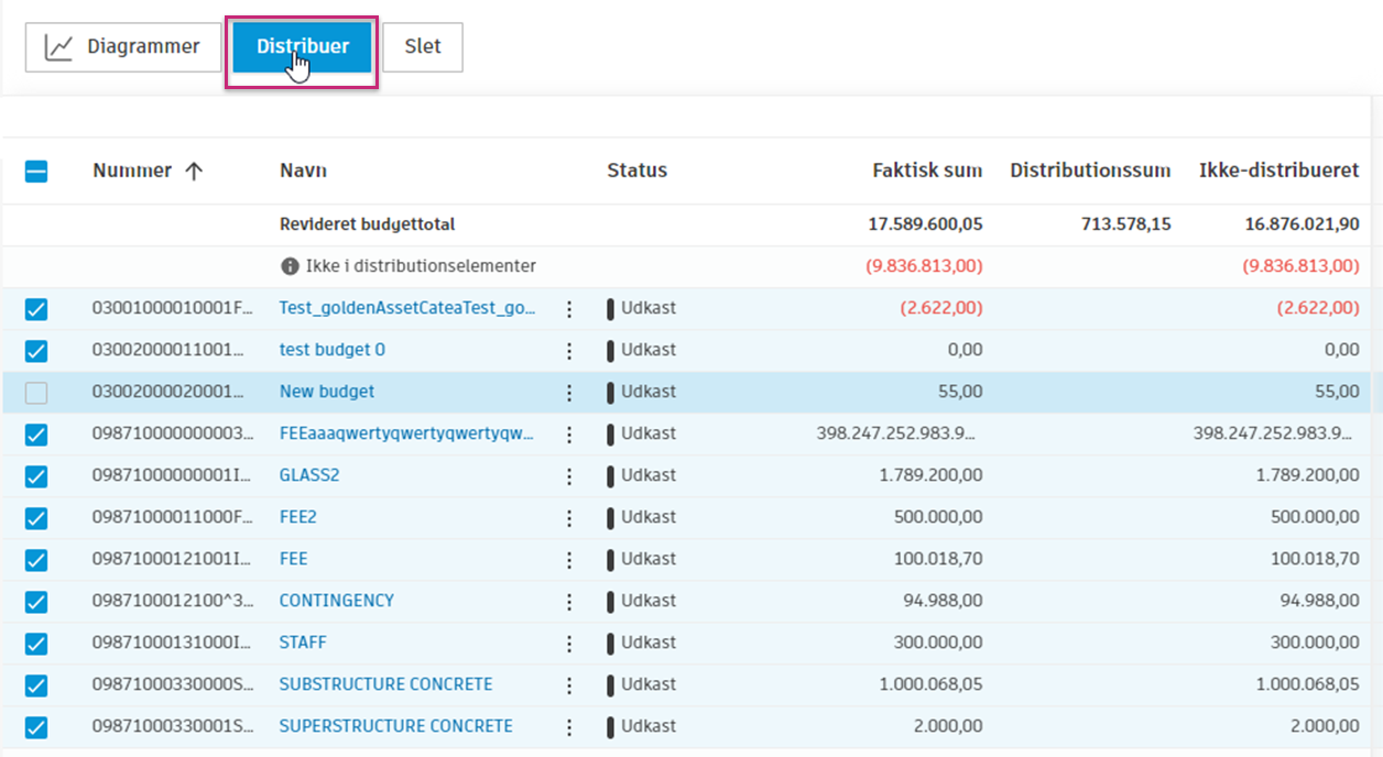

Hvis du vil oprette en distribution, der er baseret på flere distributionselementer, skal du markere distributionselementerne og klikke på Distribuer øverst på siden.
Distribution af flere elementer

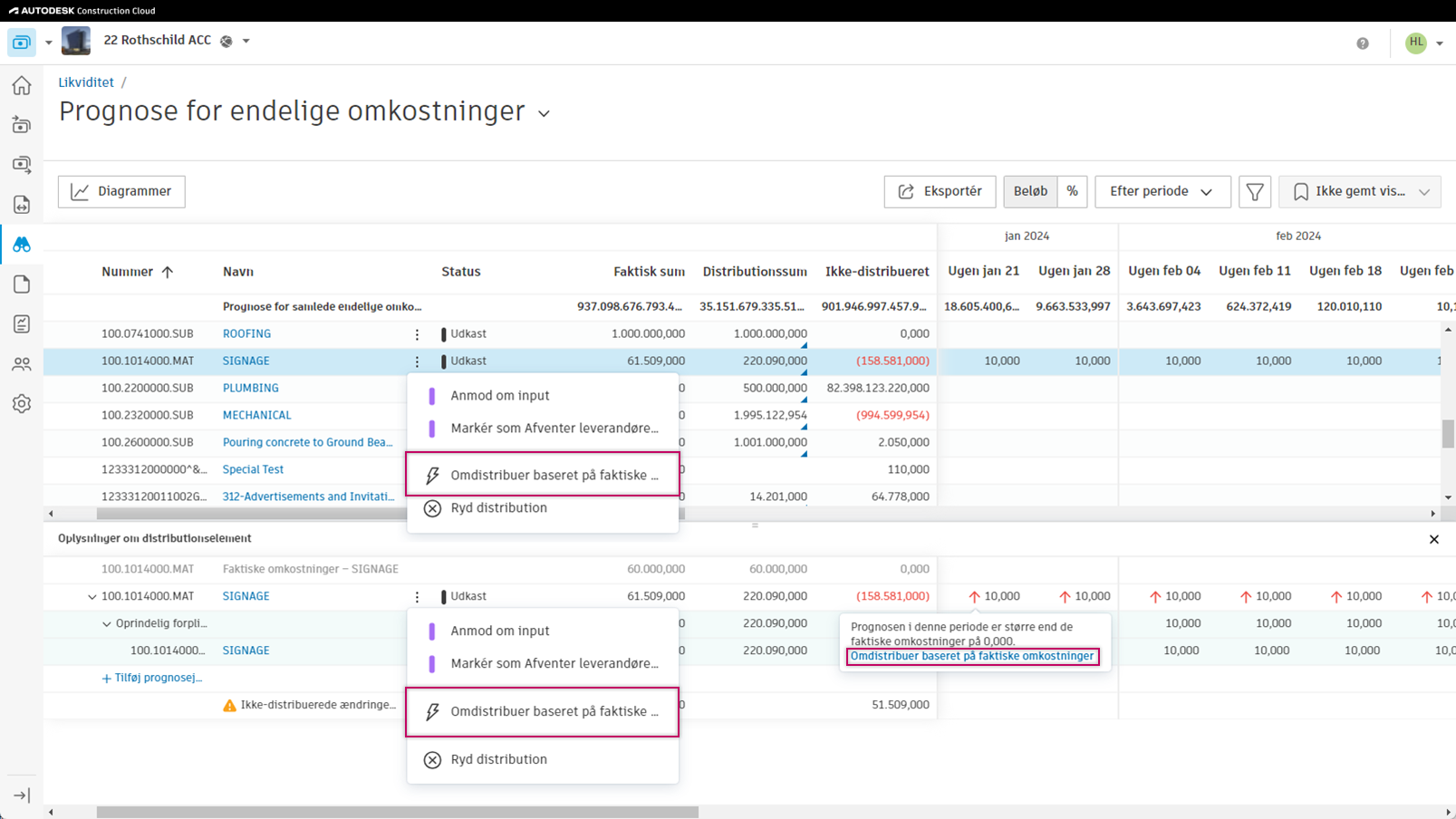

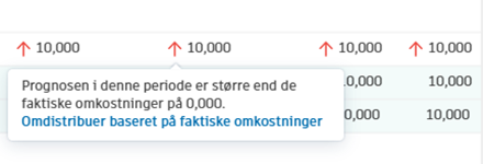

Automatiserede prognosejusteringer
I forbindelse med styring af pengestrømme kan de faktiske omkostninger af og til afvige fra de endelige omkostninger, der forventes for hver periode. Hvis værdien for en bestemt periode i kurven Forventet endelig omkostning (eller Forventet endeligt budget) ikke svarer til den tilsvarende periode i kurven Faktisk omkostning, vises der en indikator i listevisningen over distributionselementer.
Indikator for prognosejusteringer
I kontekstmenuen kan du vælge Omdistribuer ud fra Faktisk omkostning.

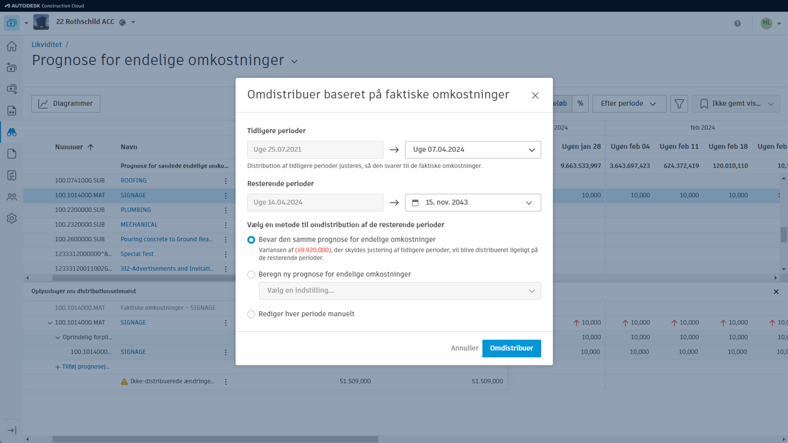

Når du har gjort dine valgt, vil du se flere valgmuligheder:
Valgmuligheder for prognosejustering
Bevar samme forventede endelige omkostning eller budget
Når du har klikket på knappen Omdistribuer i dialogboksen, justeres de foregående perioder, så de svarer til den faktiske omkostning. Den aktuelle periode medtages ikke i disse justeringer.
Linjen med distributionselementet kan nu redigeres. Knapperne Annuller og Bekræft vises yderst til højre i rækken.
Afvigelsen, der opstår ved justering af tidligere perioder, fordeles derefter ligeligt over de resterende perioder.

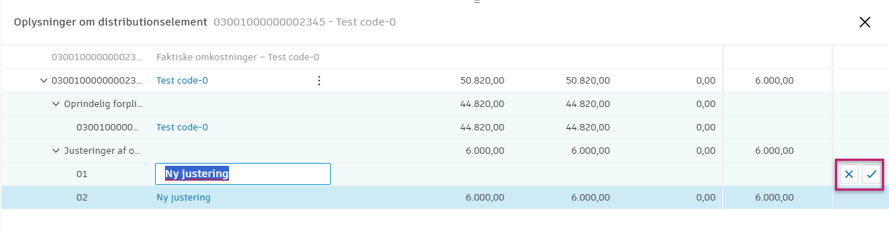

Opret prognosejusteringer
Udover automatiserede prognosejusteringer kan du også oprette justeringer manuelt.
I vores scenarie foretager vi justeringer i Forventet endelig omkostning til Nyt budget for rejsende PM'er. Sådan gør du:
  1. Klik på den blå trekant i Distributionstotal.
  2. Vælg Tilføj prognosejustering i pop op-panelet.
    Tilføj arbejdsgang for prognosejusteringer
  3. Vælg et budget, som prognosejusteringen skal føjes til, i det nye vindue.
  4. Klik på Tilføj.
  5. Navngiv den nye justering, og godkend den.
    Godkend prognosejustering
Åbn nu distributionselements detaljevisning for Nyt budget for rejsende PM'er, og rediger værdierne i de relevante perioder.
Du kan tilføje prognosejusteringer på samme måde i Revideret budget (eller Forventet endeligt budget, når budgetprognoser er slået til) og Forventet endelig omkostning.

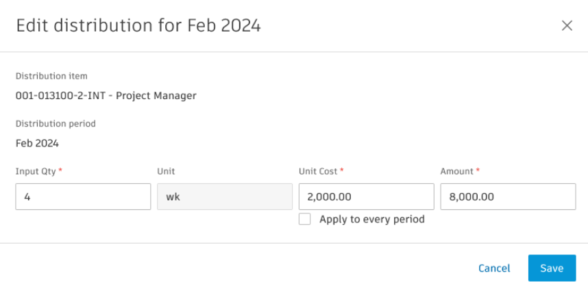

  3. Rediger mængder og enhedsomkostning pr. periode, efter en prognosejustering er blevet tilføjet. Det gør du ved at åbne den samlede visning og gøre følgende:
    1. Klik på Rediger inputmængde og enhedsomkostning.
      Rediger inputmængde
    2. Rediger distribution.

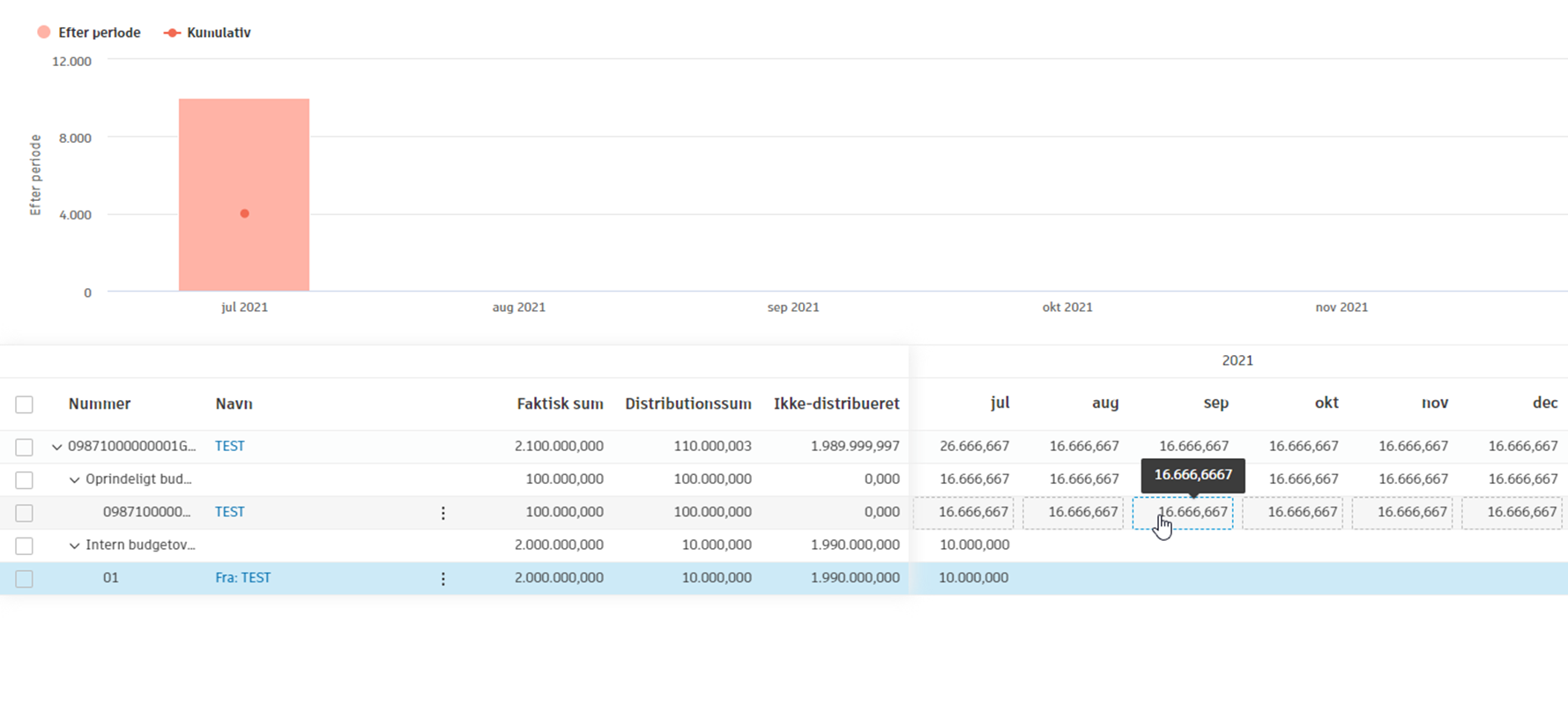

Opdater en distribution

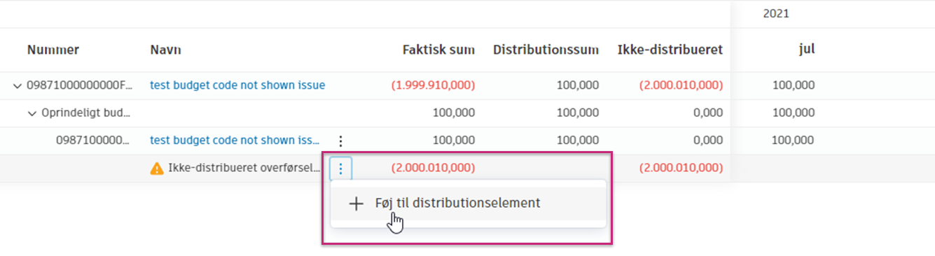

Kolonnen Ikke-distribueret oplyser om eventuelle forskelle mellem beløbet i budgetvisningen og den aktuelt distribuerede. Hvis du vælger menuen Mere ikon for menuen Mere ud for elementet med en orange trekant, kan du tilføje ikke-distribuerede elementer for ordreændringer eller overførsler, så de kan distribueres separat fra det oprindelige arbejde.
Føj til distributionselement
Når du har føjet til distributionselementet, kan du se den detaljerede visning:
Visning af ikke-distribuerede elementer
Du kan distribuere disse elementer ved hjælp af foruddefinerede kurver eller manuelt.
Manuel distribution
Beløbene for Godkendte ejerændringer og Intern budgetoverførsel vises i en anden farve i diagrammet.
Diagram med forskellige farver

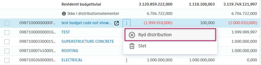

Ryd en distribution
Du kan rydde en distribution ved at klikke på menuen Mere ikon for menuen Mere ud for distributionselementet og vælge Ryd distribution.
Valgmuligheden Ryd distribution

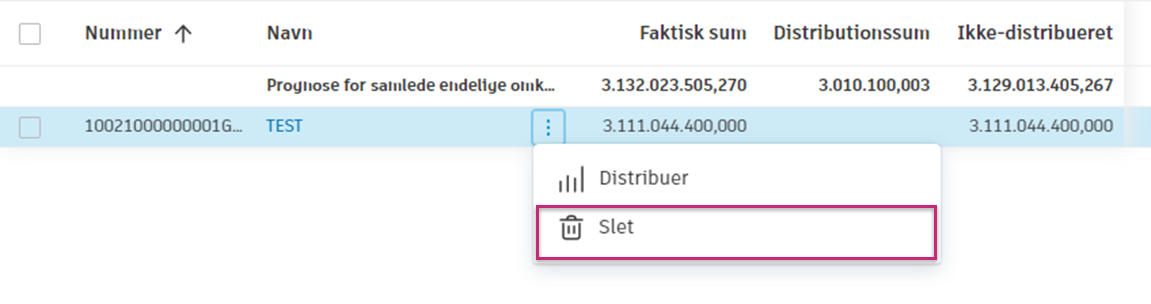

Slet et distributionselement
Du kan slette et distributionselement ved at klikke på menuen Mere ikon for menuen Mere og derefter vælge Slet. Hvis du vil slette mere end ét distributionselement, skal du markere felterne ud for de elementer, du vil slette, og derefter klikke på Slet.
Slet distributionselement
I begge tilfælde bliver du bedt om at bekræfte handlingen.

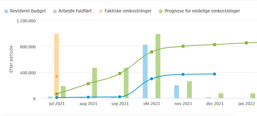

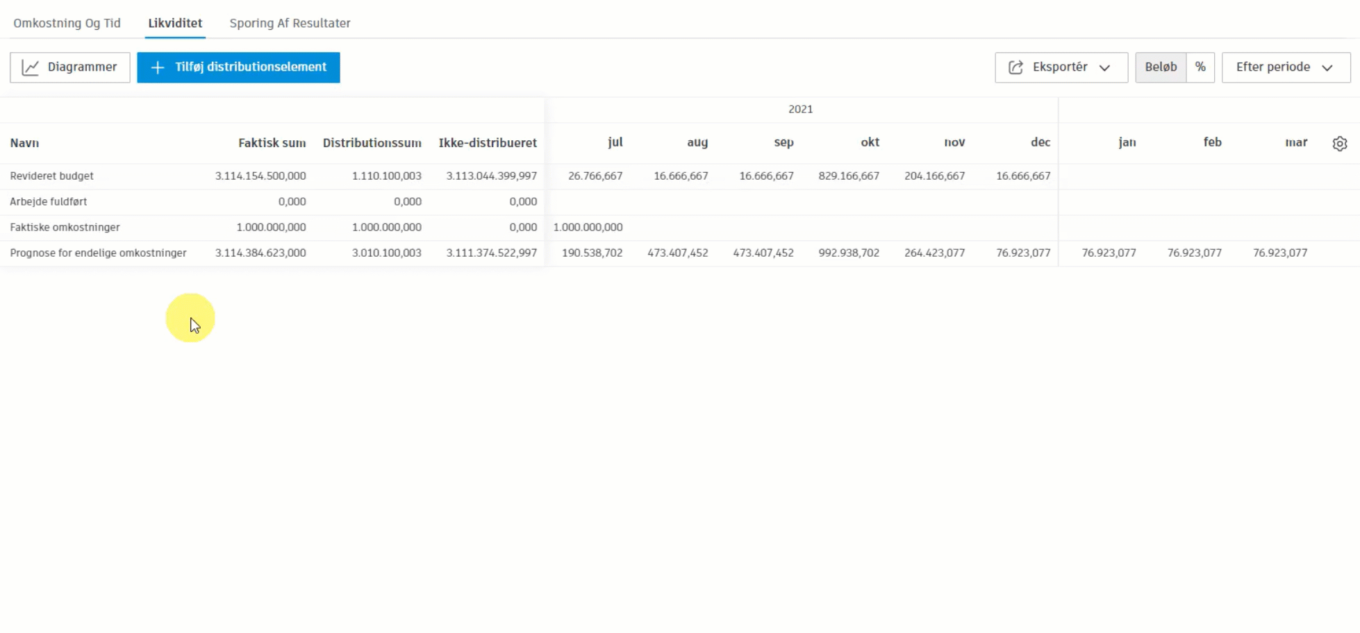

Teams kan tilgå en pengestrømsanalyse på projektniveau med henblik på nem visualisering af pengestrømsfordelingen i hele projektets livscyklus. Denne realtidsoversigt gør det muligt for teams at hurtigt se planlagte, faktiske og forventede data med alle oplysninger, når det er nødvendigt. Du kan få adgang til tabellen Pengestrøm ved at åbne værktøjet Prognose.
For at få vist det indbyggede dynamiske diagram over tid kontra penge skal du vælge ikonet diagramikon. Herefter kan du gøre følgende:
Oplysninger for pengestrømsdiagram
Du kan manipulere tabellen under Pengestrøm ved at bruge ikonet ikon for indstillinger:
Du kan også se flere oplysninger ved at vælge ikonet pop op-ikon, som åbnes i tabellen, når du holder markøren over en linje:

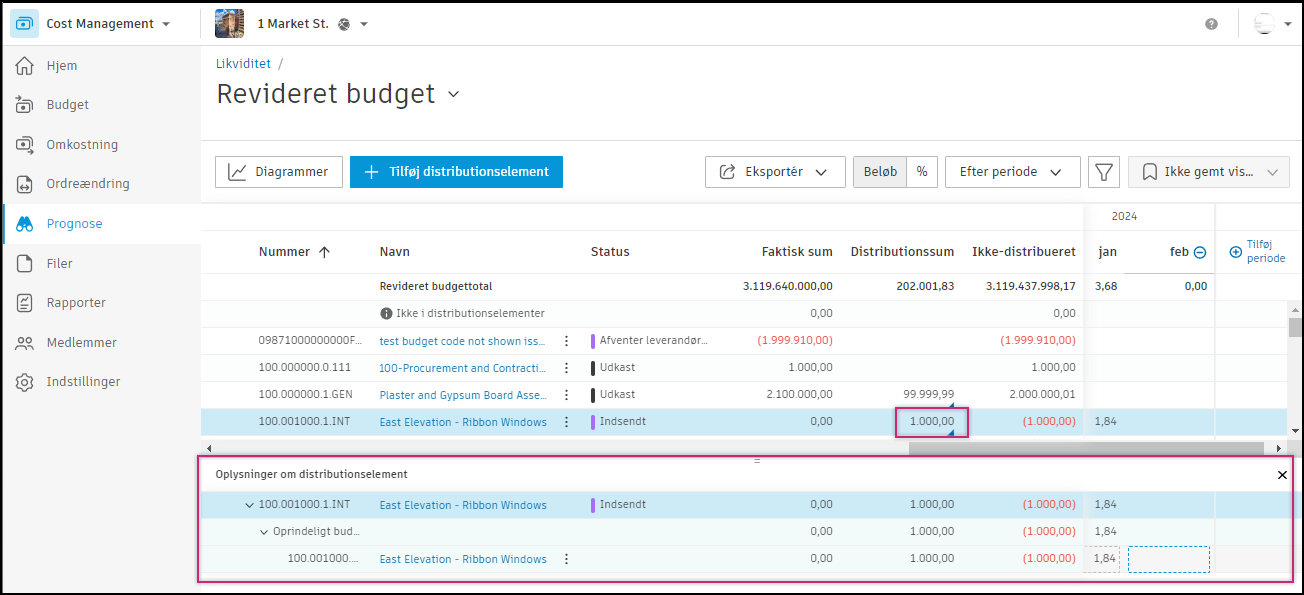

Samlet visning
Du kan se og redigere oplysningerne om et distributionselement på listen og desuden se pengestrømskonteksten for andre distributionselementer ved at få vist disse oplysninger i en undertabel.
For at få vist oplysningerne om et distributionselement i en undertabel i listevisningen skal du gøre følgende:
  1. Vælg en værdi, der har en blå trekantsindikator, under Distributionstotal for at udvide undertabellen.
    Samlet visning over pengestrøm
  2. Du kan nu redigere oplysningerne om et element og se andre elementer.
