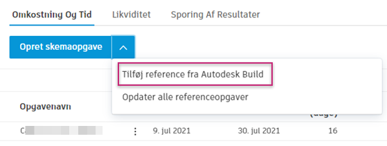

  1. Gå til værktøjet Prognose i navigationsoversigten til venstre.
  2. På den første fane Omkostning og tid skal du vælge pilen ved siden af knappen Opret tidsplansarbejdsopgave og derefter vælge Tilføj reference fra Autodesk Build.

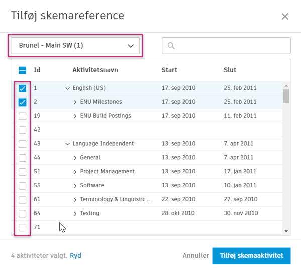

  3. Dialogboksen Tilføj tidsplansreference vises. Brug rullemenuen til at vælge den ønskede tidsplan.
  4. Vælg de arbejdsopgaver, du vil trække hen over.
  5. Vælg Tilføj tidsplansaktivitet for automatisk at hente arbejdsopgaverne ind på fanen Omkostning og tid i Cost Management.
  6. Start- og slutdatoen kan opdateres, hvis det er nødvendigt, og farven kan ændres.

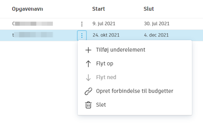

Når arbejdsopgaven er oprettet, kan du bruge menuen Mere i arbejdsopgavetabellen til at gøre en af følgende ting:

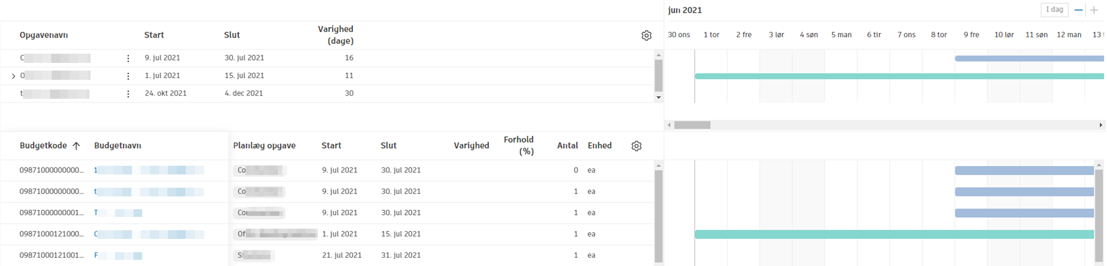

Opret tilknytning mellem planlægningsarbejdsopgaver og budgetter
Alle budgetelementer trækkes automatisk ind i budgetafsnittet under tidsplansarbejdsopgaverne.

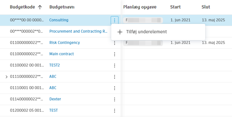

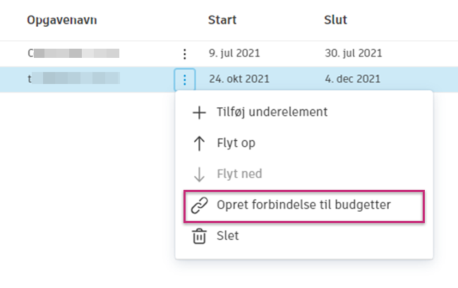

Sådan knytter du en tidsplansarbejdsopgave til et budgetelement:
  1. Brug menuen Mere  i budgettabellen.
  2. Klik på Opret forbindelse til budgetter.
  3. Markér feltet ud for et eller flere budgetelementer, der skal kædes sammen.
Når elementerne er blevet kædet sammen, vil stregfarven for arbejdsopgaven og budgetelementet være den samme. Start- og slutdatoer sammenkædes også automatisk. Du kan ændre datoerne manuelt.
