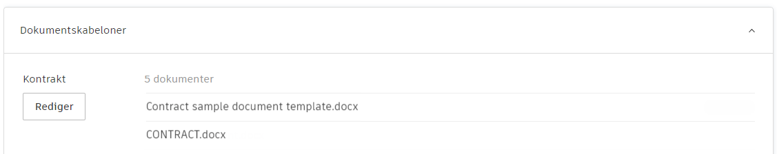

  1. Klik på værktøjet Indstillinger i navigationsoversigten til venstre.
  2. Gå til fanen Budget, Omkostning eller Ordreændring.
  3. Rul ned til afsnittet Dokumentskabeloner.
  4. Klik på Rediger i øverste venstre hjørne af det afsnit, hvor du vil ændre dokumentskabelonen.

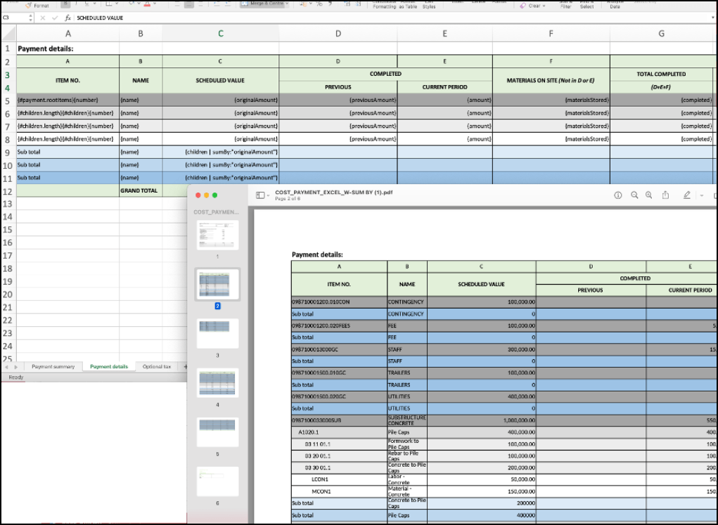

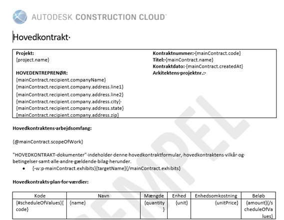

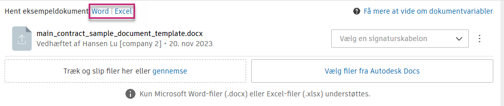

  5. Vælg Download eksempeldokument for at downloade en Word-eller Excel-skabelon, der kan tilpasses. Arbejd fra en Microsoft Word- eller Excel-fil, og tilføj nødvendige variabler. Få mere at vide om de variabler, der er tilgængelige for dokumenter.
  6. Tilpas indholdet efter behov. Du må dog ikke redigere indholdet i parenteserne (variablerne).
  7. Når skabelonen er tilpasset, skal du opdatere skabelonnavnet og klikke på Gem.

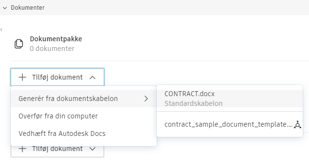

  8. Træk eller gå til det oprettede dokument, der skal bruges som skabelon.
    Tip: Du kan bruge din nyoprettede dokumentskabelon til andre projekter. Få mere at vide om omkostningsindstillingerne.
  9. Klik på Udfør for at gemme dokumenterne og afslutte.

Under processen med at oprette dokumentskabeloner kan du hente og redigere et eksempel på en dokumentskabelon. Det gør du ved at vælge Word eller Excel for at hente en Word- eller Excel-fil, der kan tilpasses.
Den hentede skabelon kan tilpasses, så den passer til virksomhedens behov. Indholdet i parenteserne skal dog bevares, for at modulet kan genkende og automatisk udfylde det, når dokumentet genereres. Få mere at vide om variabler.
Dokumentskabeloner til betalingsanmodninger indeholder ekstra rækker i tabellen med betalingsoplysninger, så medlemmerne kan bestemme baggrundsfarven og skrifttypen for hierarkier og overordnede objekter.

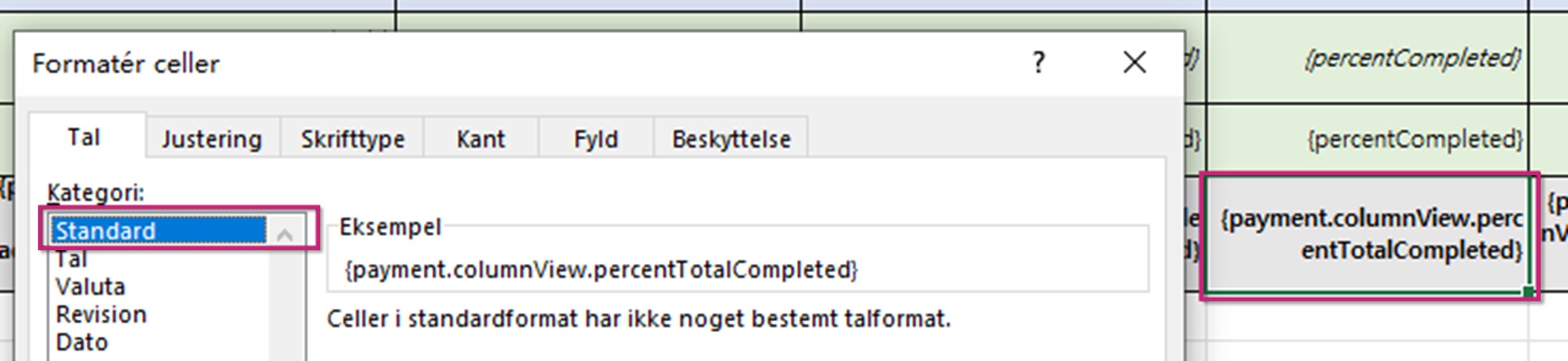

Du kan bruge procentformatet på to måder, når du bruger dokumentskabeloner.
Automatisk fortolkning
Hvis du vil angive en procentværdi i kolonnen med procent i Excel-skabeloner, skal du formatere cellerne som Generelt. Under import til Cost Management fortolker skabelonen automatisk værdien som en procentdel (brug f.eks. 12.39 til 12.39%).
Tip: Hvis du vil tilføje et %-tegn til hver celle i en kolonne, skal du formatere cellen efter typen Generelt og manuelt føje % til cellen, f.eks. {payment.columnView.percentTotalCompleted}%.
Oprindelige Excel-celler til procentformat
Administratorer kan bruge Excels oprindelige celler til procentformat ved selv at definere en procentformel. For den samlede udfyldte procentkolonne i en omkostningsbetalingsanmodning er den brugerdefinerede formel f.eks. {completed | divide: revisedValue}. Formlen egner sig kun til kolonnefunktionen i betalingsanmodning fra leverandør.

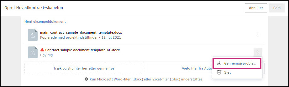

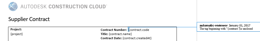

Gennemgå opgaver i dokumentskabelonen
Du er muligvis nødt til at gennemgå variablerne og overføre skabelonen igen, hvis nogle af de anvendte variabler er ugyldige. Ikonet vises ud for det dokument, der skal granskes. Sådan gør du:
  1. Klik på menuen Mere ud for den ugyldige dokumentskabelon.
  2. Vælg Gransk opgaver.
  3. Dokumentskabelonen starter download. Åbn den downloadede dokumentskabelon. Du kan se kommentarerne ud for ugyldige variabler.
  4. Løs opgaver i dokumentskabelonen.
  5. Upload dokumentskabelonen igen.

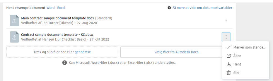

Angiv dokumentskabelon som standard
Du kan angive din dokumentskabelonen som en standard, der vises øverst på listen over tilgængelige dokumentskabeloner.
Sådan indstilles en dokumentskabelon som standard:
  1. Vælg værktøjet Indstillinger i navigationsoversigten til venstre.
  4. Klik på Rediger i øverste venstre hjørne af det afsnit, hvor du vil angive dokumentskabelonen som standard.
  5. Åbn menuen Mere .
  6. Klik på Markér som standard.
Bemærk: Det første dokument, der oprettes for en given kategori, markeres altid som standard. Du kan oprette dokumentskabeloner sammen og føje dem til dit projekt. Du kan finde flere oplysninger i artiklen Omkostningsindstilling i biblioteksafsnittet i Hjælp.
