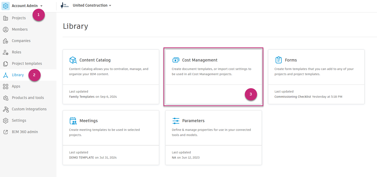

  1. Gå til Account Admin, klik derefter på Bibliotek, og vælg Cost Management.

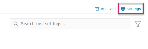

  2. Klik på Indstillinger.

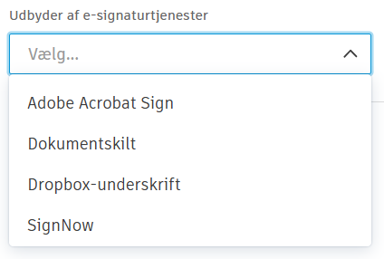

  3. Vælg din foretrukne tjenesteudbyder af elektroniske underskrifter:
    • Adobe Sign
    • DocuSign
    • SignNow
    • Dropbox Sign
    Vælg udbyder af elektroniske underskrifter

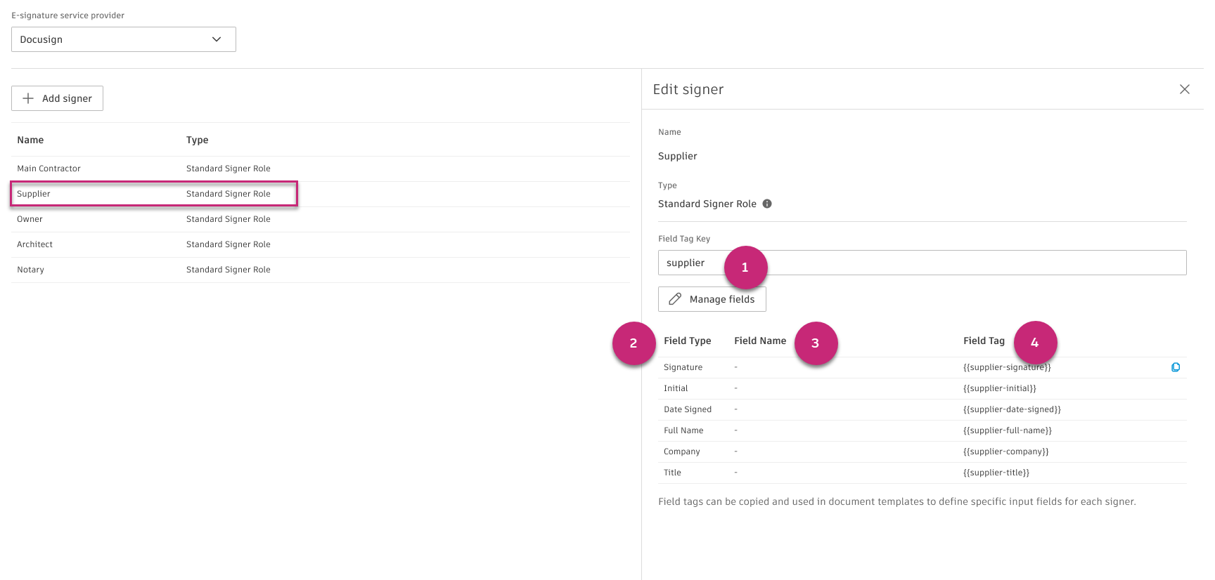

Når du har valgt tjenesteudbyderen af elektroniske underskrifter, får du vist listen over standardunderskrivere. Du kan klikke på hver underskriver for at se detaljer. Hver underskriverrolle har:
  1. En redigerbar og entydig feltmærkenøgle.
  2. Standardfelttyper.
  3. Et feltnavn (entydigt og gælder kun for typerne Afkrydsningsfelt og Tekstfelt, ikke tilgængeligt med SignNow).
  4. Tilknyttede feltmærker for hver felttype.
Underskriverfelter

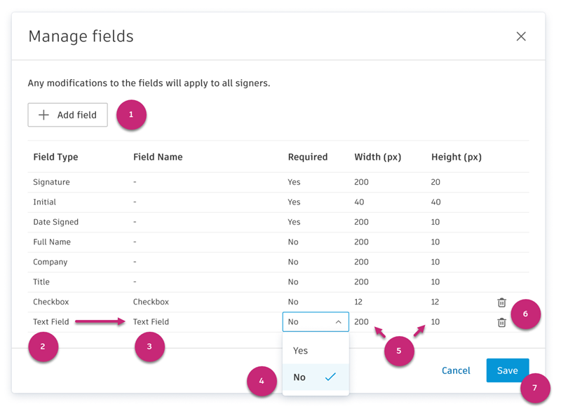

Du kan administrere, hvilke felter hver underskriverrolle har. Der er også mulighed for at oprette brugerdefinerede felttyper. Eventuelle ændringer af felterne gælder for alle underskrivere.
Hvis du vil tilføje brugerdefinerede felttyper, skal du klikke på Administrer felter og derefter gøre følgende:
  1. Klik på Tilføj felt.
  2. Vælg den ønskede felttype blandt de forskellige muligheder, f.eks. afkrydsningsfelt eller tekstfelt.
  3. Feltnavnet udfyldes automatisk med en entydig standardværdi. Du kan redigere navnet, så det passer til dine behov.
  4. Angiv, om feltet er obligatorisk, ved at slå indstillingen Obligatorisk til eller fra (standard: Nej).
  5. Standardbredde og -højde (i pixel) udfyldes automatisk. Juster disse dimensioner efter behov, så de passer til dine specifikationer.
  6. Hvis der er behov for det, kan du slette et tilpasset felt ved at klikke på ikonet ud for den pågældende felttype.
  7. Klik på Udført for at gemme ændringerne.
Administrer felter

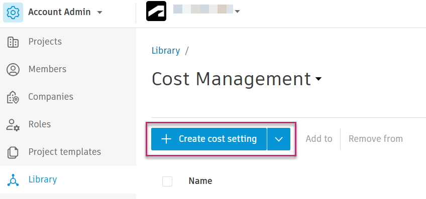

  1. Gå til kategorien Cost Management i Bibliotek, og klik på Opret omkostningsindstilling. Du kan nu tilføje dokumentskabeloner.

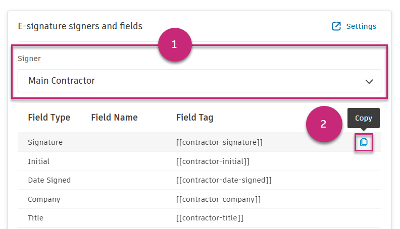

  2. For den valgte leverandør af elektroniske underskrifter skal du bruge rullemenuen til at få vist underskriverroller og deres feltmærker.
    Bemærk: Du kan få flere oplysninger om felttags til Dropbox Sign i Dropbox' artikel om teksttags.
  3. Bevæg markøren hen over det tilsvarende feltmærke, og klik på kopieringsikonet for at kopiere det.
    Kopiér feltmærker

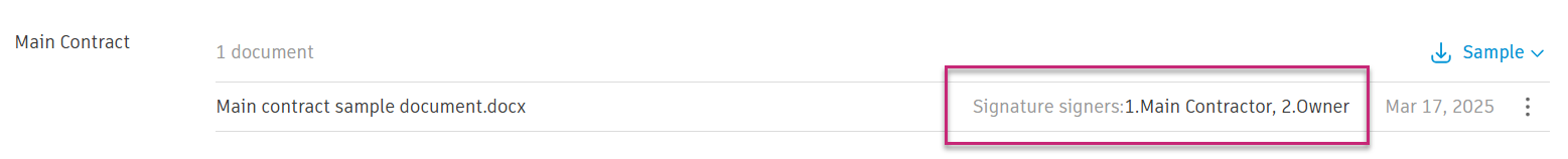

  2. Systemet registrerer automatisk listen over underskrivere fra dokumentskabelonen og udfylder afsnittet Underskrivere ved siden af det overførte dokument sammen med datoen.
    Automatiske underskrivere

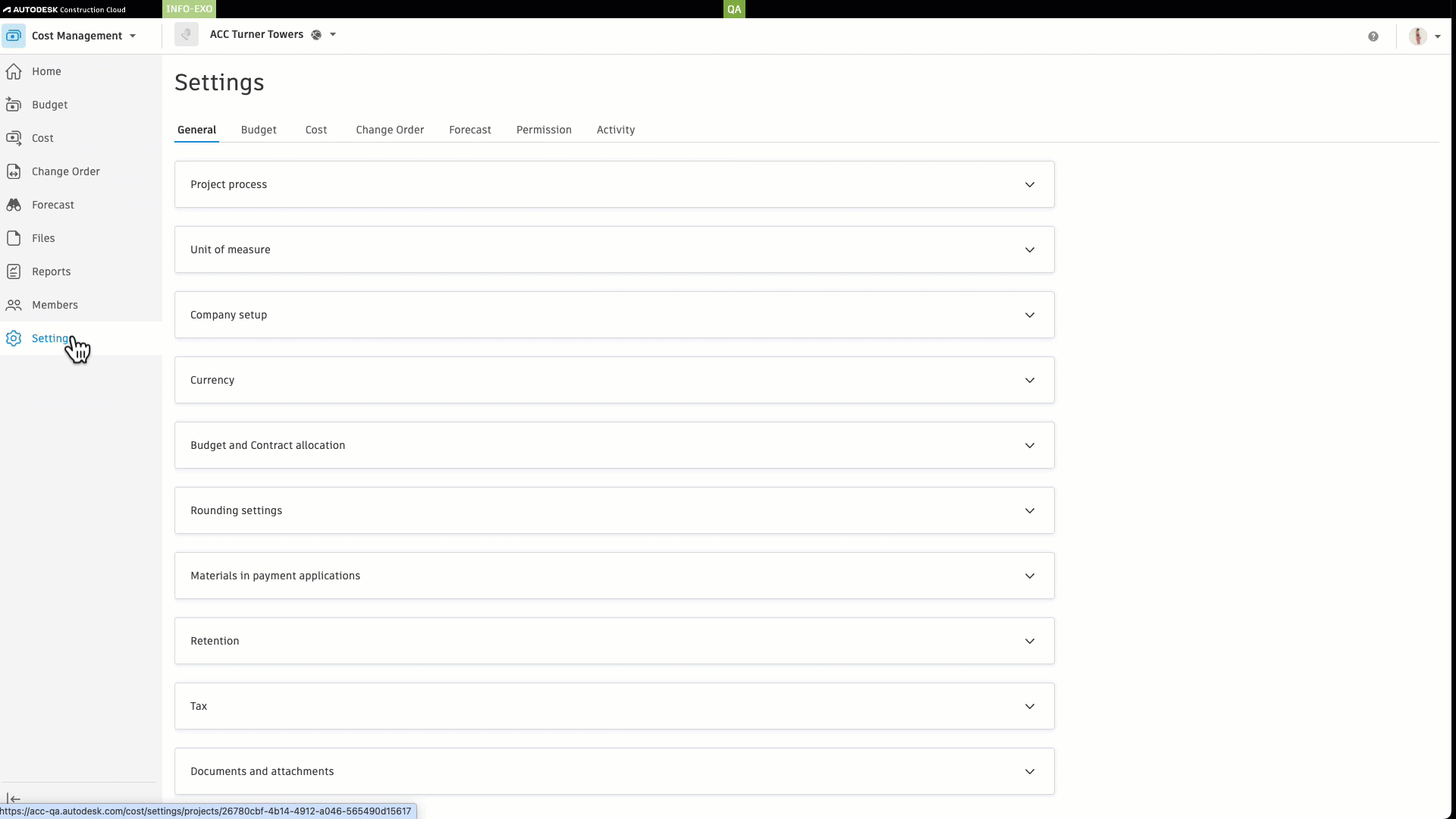

  1. Gå til Cost Management og Indstillinger. Fanen Generelt er standardfanen.
  2. Rul ned til E-underskrivning.
  3. Klik på Administrer. Derpå vises listen over underskrivere, der allerede er konfigureret på kontoniveau.

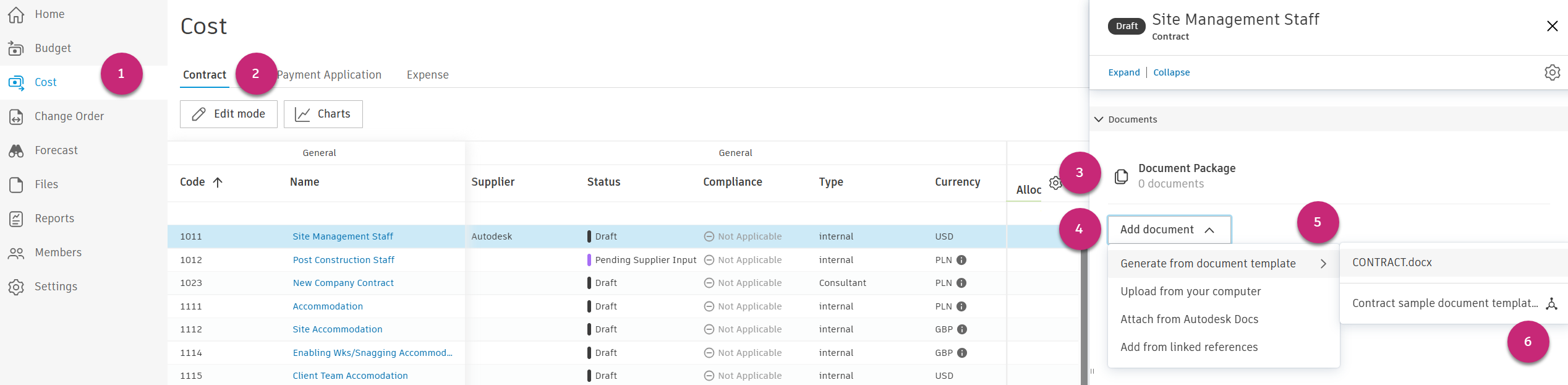

Før du sender dokumenter til underskriveren, skal du forberede en dokumentpakke. Du kan oprette en pakke til kontrakter, betalingsanmodninger eller ordreændringer. Det gør du ved at gå til det relevante værktøj (Budget, Omkostning eller Ordreændring) i Cost Management. I dette eksempel forbereder vi et dokument til en kontrakt:
  1. Åbn fanen Kontrakt i værktøjet Omkostning.
  2. Vælg en kontrakt for at åbne dens pop op-vindue.
  3. I afsnittet Dokumenter skal du gå til Dokumentpakke.
  4. Klik på Tilføj dokument.
  5. Vælg Generer fra dokumentskabelon.
  6. Vælg den dokumentskabelon, der blev overført i den foregående opsætningsproces, som er markeret med biblioteksikonet.
Forbered dokument til underskrift

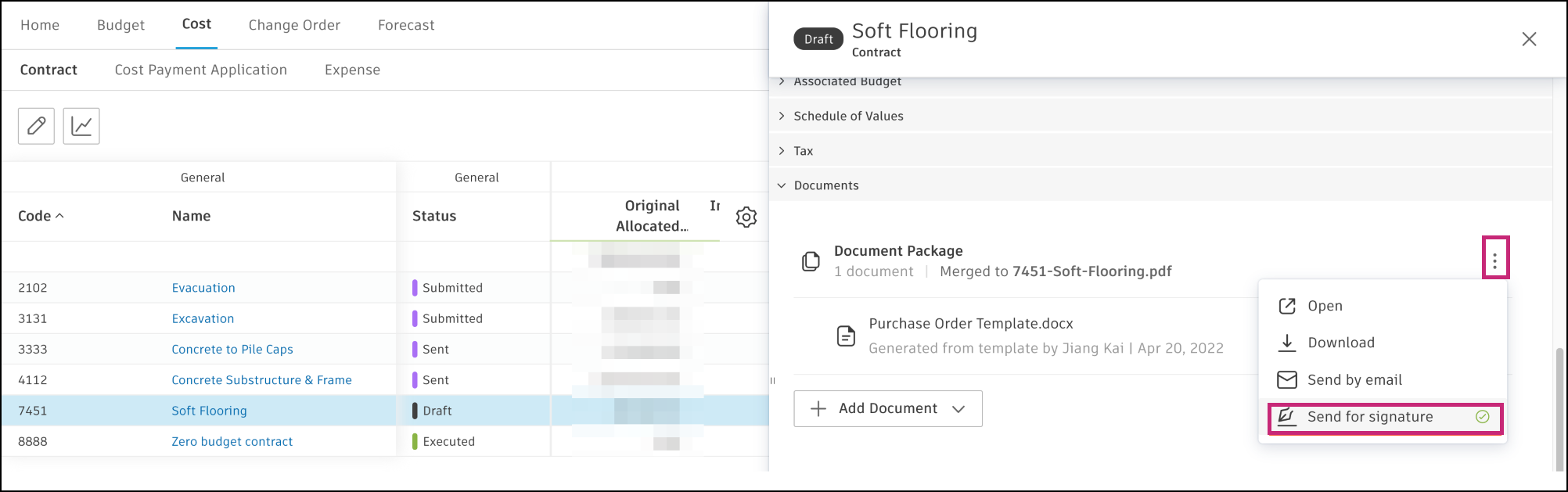

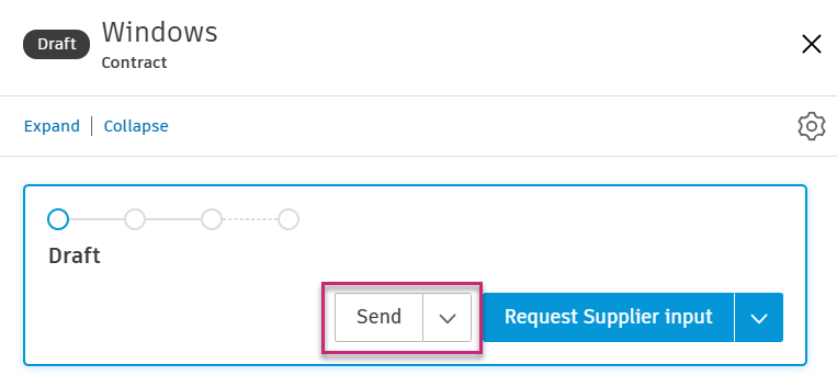

Der er to måder at sende et dokument på. Du kan klikke på menuen Mere menuikonet for Mere ud for dokumentpakkerne og derefter vælge Send til underskrift.

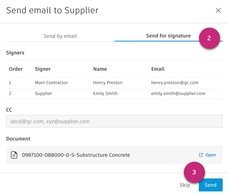

Eller du kan gøre følgende:
  1. Rul til toppen af pop op-vinduet, og klik på Send.
    Send
  2. I vinduet Send e-mail til leverandør skal du vælge Send til underskrift.
  3. Klik på Send.
    Send e-mail til leverandør for underskrift
Bemærk: Når du sender et dokument til e-underskrift for første gang, skal du logge på din e-underskrivningsudbyder. Se din udbyders hjælpedokumentation, hvis du har brug for hjælp.
Dokumentet er blevet sendt og afventer nu handling fra underskriverens side.
