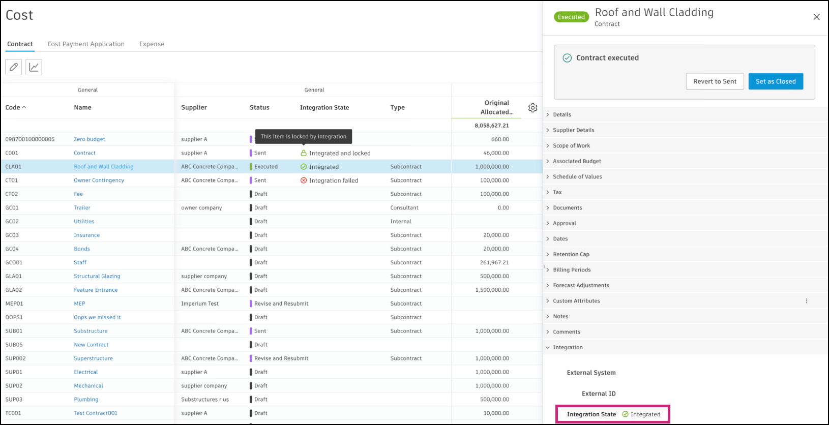

    Eksempel – Lås kontrakt
    For at forhindre ikke-planlagte ændringer af en kontrakt skal du aktivere låsning gennem din ERP-systemleverandør. Det kan du gøre med ERP-integration. Bed ERP-systemleverandøren om at aktivere låsen.
    Gennemse tabellen for at se, hvilke felter og handlinger der er låst. Detaljeret:
    Vigtigt: Hvis hovedelementet er låst, er alle underelementer i hierarkiet også låst. Efter integration skal du undgå at redigere og slette låste elementer og handlinger, der kan påvirke låste elementer.
    Tilføj, administrer og filtrer efter kolonnen Integrationstilstand
    Ved at føje kolonnen Integrationstilstand til tabelvisningerne for Budgetter, Omkostning og Skift rækkefølge for værktøjet kan du se, hvilke elementer, afsnit og handlinger der er låst og integreret.

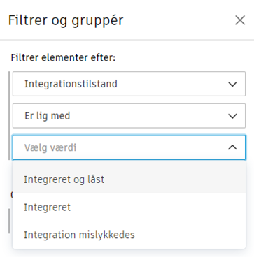

    Du kan også filtrere tabelvisningen efter status for integrationen:
