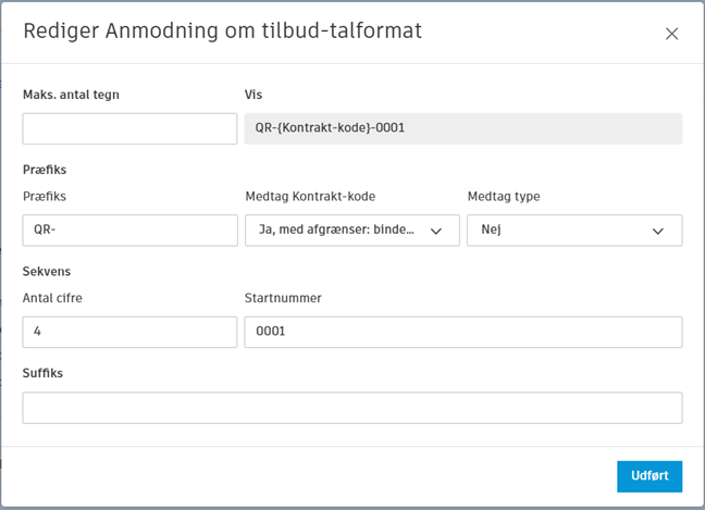

Talformat
Rediger det talformat, der genereres, når du opretter ordreændringer og omkostningselementer.
  1. Klik på værktøjet Indstillinger i navigationsoversigten til venstre.
  2. Vælg fanen Ordreændring.
  3. Udvid afsnittet Talformat.
  4. Vælg menuen Mere menuikonet Menu for det talformat, du vil definere.
Du kan definere:
Dialogboksen Rediger RFQ-nummerformat

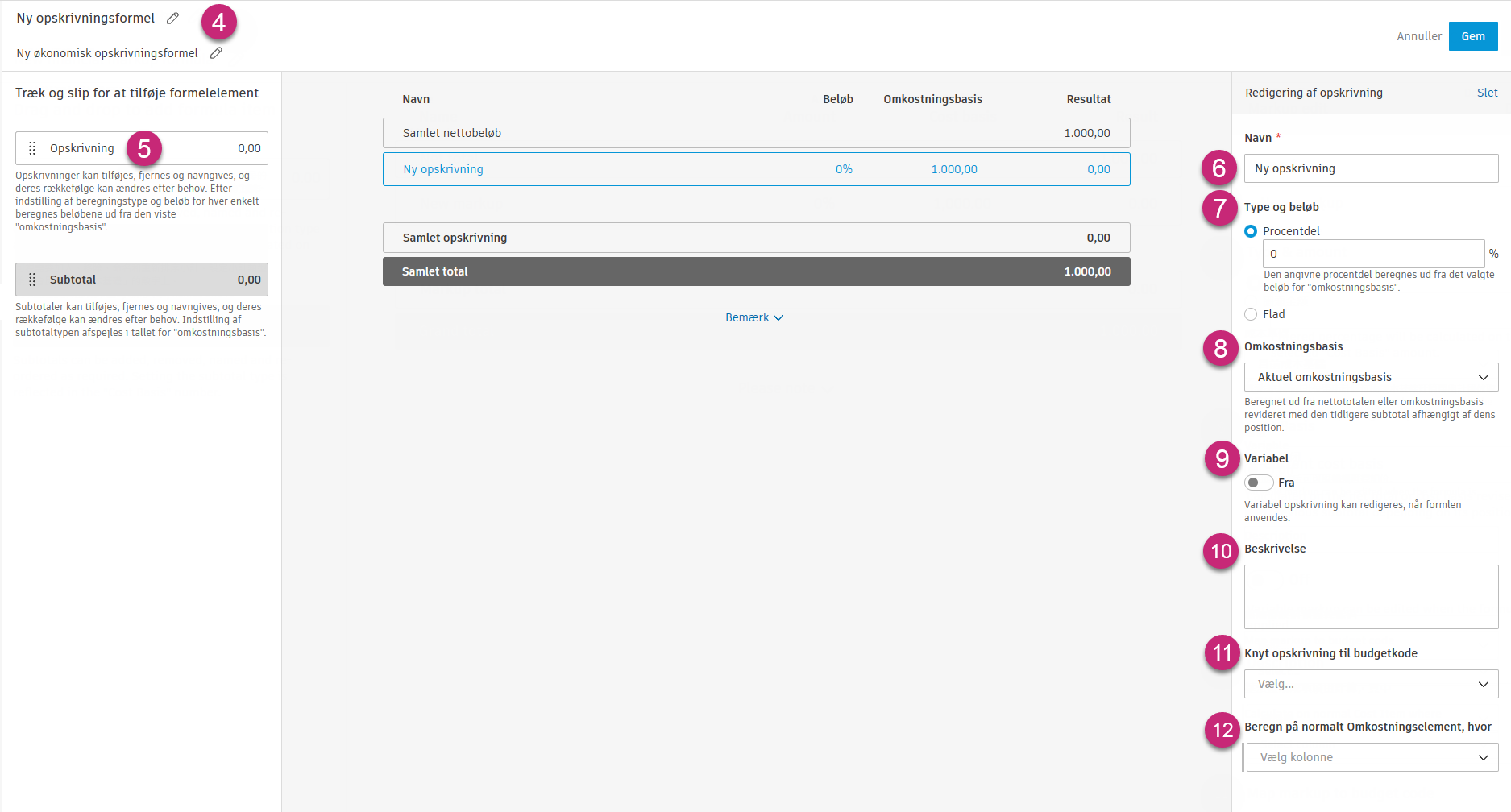

Opret en økonomisk opskrivning for en ordreændring
Som projektadministrator skal du oprette en økonomisk opskrivningsformel:
  2. Skift til fanen Ordreændring.
  3. Klik på Tilføj i afsnittet Økonomiske opskrivningsformler.
  4. Navngiv den nye økonomiske opskrivningsformel. Du kan også tilføje en valgfri beskrivelse ved at klikke på blyantikonet.
  5. Klik på en Opskrivning i panelet til venstre for at føje den til formlen.
  6. Indtast navnet på den nye opskrivning i redigeringsværktøjet til højre.
  7. Vælg opskrivningstype og -beløb. Tilgængelige indstillinger omfatter:
    • Procentdel: Beregner opskrivningen som en procentdel af omkostningsbasis.
    • Flad: Et fast beløb, der anvendes som en total for opskrivningen på PMO-niveauet.
  8. Vælg omkostningsbasen for opskrivningen. Kun tilgængelig på opskrivninger baseret på procentdel.
    • Aktuel omkostningsbasis: Ganger procentdelen og omkostningen.
    • Nettotal: Multiplicerer det samlede nettobeløb.
    • Revideret omkostningsbasis: Ganger den følgende subtotal og procentdelen.
    • Forudgående subtotal for opskrivning: Er lig med totalen for alle forudgående opskrivninger over den valgte opskrivning, eksklusive nettobeløbet.
    • Hovedtotal: Ganger den beregnede samlede total og procentdelen.
    • Forudgående total: Beregnet ud fra den samlede nettototal og alle forudgående opskrivninger.
  9. Du kan vælge, om variablen kan redigeres, når formlen anvendes.
  10. Angiv eventuelt en beskrivelse af opskrivningen.
  11. Opskrivninger beregnes som standard på alle budgetelementer. Klik på rullemenuen Knyt opskrivningen til en budgetkode for at lave en indstilling, så en opskrivning kun gælder for en bestemt budgetkode.
  12. Klik på Beregn på normalt omkostningselement, hvor for at vælge en kombination af kolonne, funktion og værdi, som opskrivningen skal anvendes på. Opskrivninger beregnes som standard på alle budgetelementer.
Trin til konfiguration af økonomisk markeringsformel

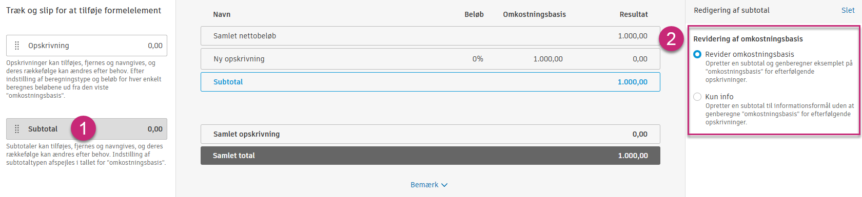

Sådan lægges en subtotal til den økonomiske opskrivningsformel:
  1. Klik på Subtotal i panelet til venstre.
  2. Vælg den relevante omkostningsbasisrevision. De tilgængelige indstillinger omfatter Revider omkostningsbasis og Kun info:
    • Revidering af omkostningsbasis opretter en subtotal og genberegner omkostningsbasis for efterfølgende opskrivninger.
    • Kun info opretter en subtotal til informative formål, men genberegner ikke omkostningsbasis for efterfølgende opskrivninger.
Valgmuligheder for indstillinger for subtotal
Du kan tilføje flere opskrivninger eller subtotaler efter behov. Klik på Gem, når alt er klar.

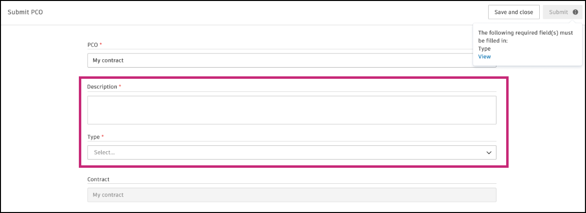

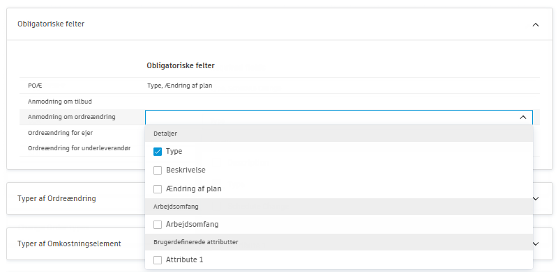

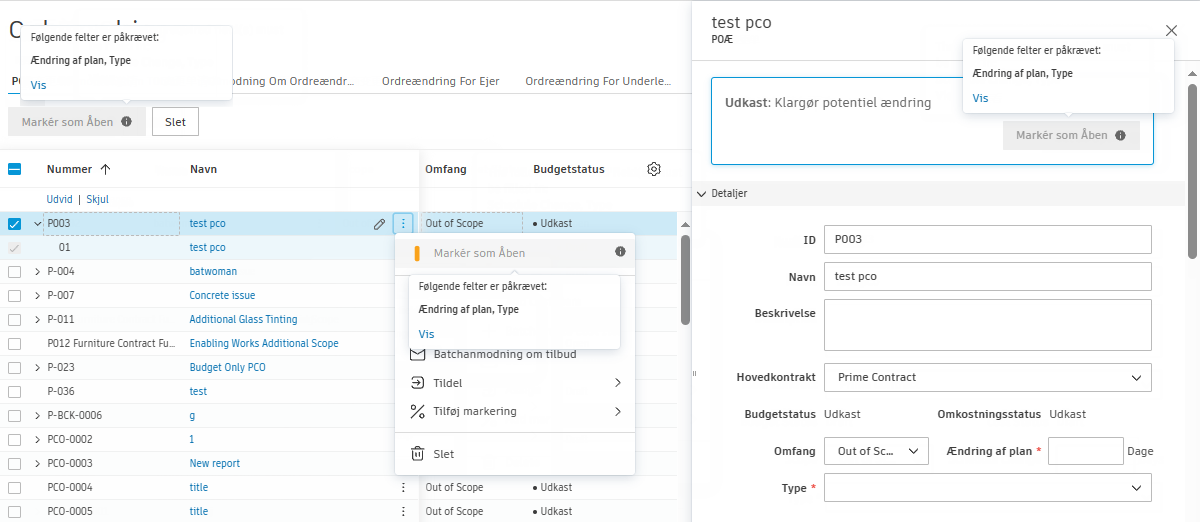

Obligatoriske felter for ordreændringer
Projektadministratorer kan angive en gruppe af felter som påkrævede. Denne indstilling kan være nyttig, når der arbejdes med arbejdsgangen for ordreændringer, for at forhindre, at der mangler vigtige oplysninger. Sådan gør du:
  1. Åbn værktøjet Indstillinger i navigationsoversigten til venstre.
  3. Rul ned til Obligatoriske felter.
  4. Tryk på rullelisten ud for ordreændringen.
  5. Vælg de obligatoriske felter for ordreændringer. Brugerdefinerede attributter vises også på listen.
Obligatoriske felter til konfiguration af ordreændringer
Obligatoriske felter gælder for alle eksisterende forekomster og for dem, der oprettes fremover.
Når der er opsat påkrævede felter, og der forsøges at ændre en ordreændrings status, markeres disse felter som påkrævet, og de skal udfyldes for at fortsætte med arbejdsgangen for ordreændringer. Hvis du klikker på Vis, føres du til de manglende data.
Meddelelse om validering af obligatoriske felter
Medlemmer med samarbejdsadgang kan også se de obligatoriske felter, når de sender en RFQ (anmodning om tilbud). Se artiklen Arbejdsgang for samarbejde om potentiel ordreændring for at få mere at vide om, hvordan du samarbejder med leverandører i Cost Management.
Obligatoriske felter i samarbejdsarbejdsgangen

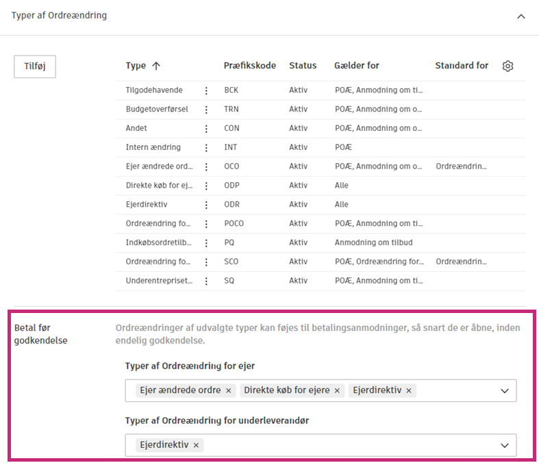

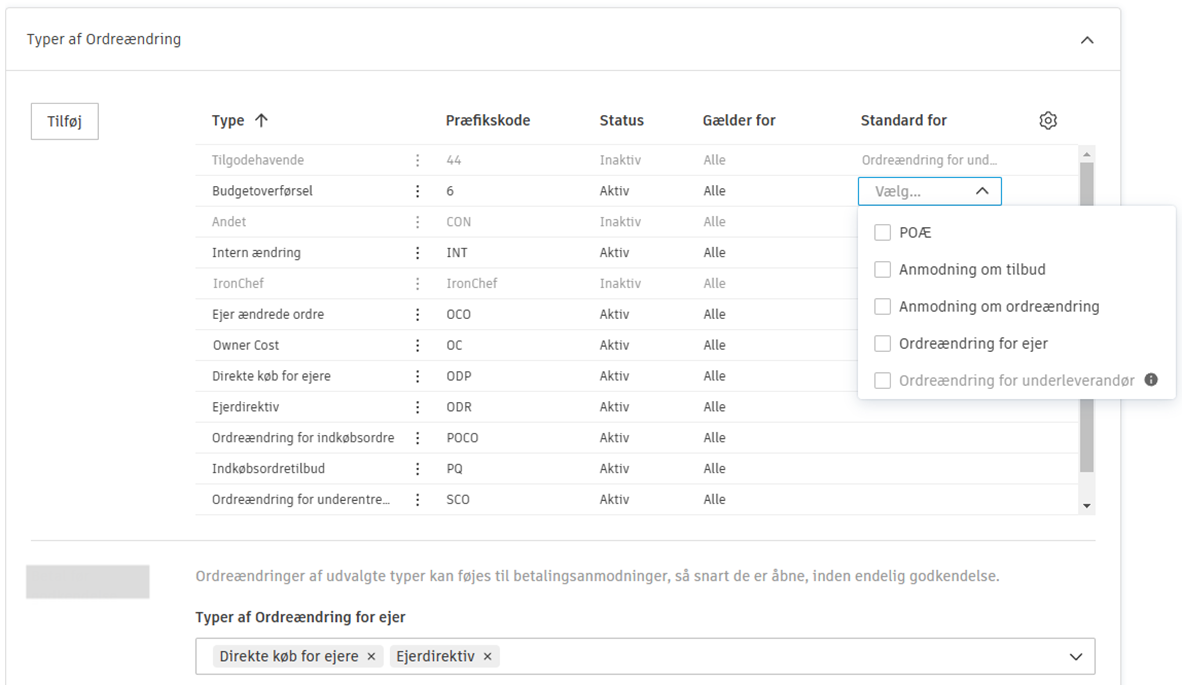

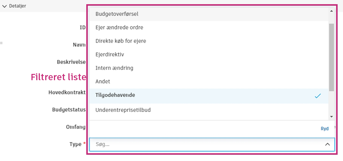

Ordreændringstyper
Du kan bruge ordreændringstyper til at filtrere budget- og kontrakttabeller og være en del af dine ordreændringskoder. Du kan deaktivere standardtyperne eller tilføje dine egne.
Sådan tilføjes ordreændringstyper:
  1. Vælg fanen Ordreændring i værktøjet Indstillinger.
  2. Udvid afsnittet Ordreændringstyper.
  3. Klik på Tilføj.
  4. Indtast typenavnet.
  5. Indtast en beskrivelse.
  6. Vælg, hvilket ordreændringsmodul en type skal gælde for. Når du åbner pop op-panelet for ordreændringen, kan du se disse oplysninger i feltet Type som en valgmulighed, du kan vælge til en bestemt ordreændring.
    Filtreret liste over ordreændringstyper
  7. Vælg, om en bestemt ordreændringstype skal indstilles som standardindstilling for en given ordreændring. Hvis en type er angivet som standard for en ordreændring, forbliver den valgt i afsnittet Gælder for.
    Standardkonfiguration af ordreændringstype
Vælg menuen Mere menuikonet Mere for at deaktivere uønskede standardtyper.
Ordreændringsbetaling før godkendelse
Administratorer kan vælge alle ordreændringer af OCO/SCO, der skal føjes manuelt til betalingsanmodninger til bygherrer og betalingsanmodninger fra leverandører, før disse ordrer godkendes. Det betyder, at værdien af ordreændringen kan redigeres mellem betalingsanmodninger.
Sådan tilføjes ordreændringstyper, der kan inkluderes i betalingsanmodninger, når de som minimum har status som Åben, før den endelige godkendelse:
  3. Gå til Betal før godkendelse.
  4. Vælg de ønskede OCO- og SCO-typer i rullemenuen.
    Indstillinger for Betal før godkendelse
Tip: Få mere at vide om, hvordan du tilføjer ordreændringer i en betalingsanmodninger til bygherre eller betalingsanmodning fra leverandør.

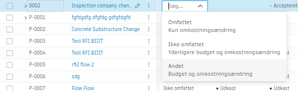

Omfang af potentiel ordreændring og omkostningselement
Tilpas navnet på ordreændringens omfang, så det passer til din virksomheds behov.
Sådan ændres navnet:
  2. Udvid afsnittet Omfang af potentiel ordreændring og omkostningselement.
  3. Du kan enten tilføje et brugerdefineret navn til det oprindelige omfang eller ændre dets beskrivelse.
Bemærk: Beskrivelsen skal udfyldes. Hvis du rydder den, vil standardindstillingen blive brugt igen.
I eksemplet ændres Uforudset udgift til Overførsel:
Tilpasning af omfang for potentiel ordreændring og omkostningselement
