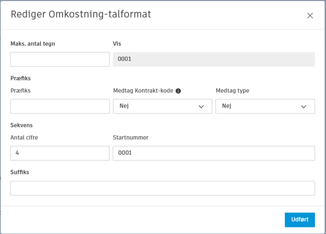

Sådan defineres kodeformatindstillingerne:
  1. Vælg Indstillinger i navigationsoversigten til venstre.
  2. Gå til fanen Omkostning for at definere kodeformaterne for udgifter.
  3. Klik på rullelisten Nummerformat.
  4. Vælg menuen Mere menuikonet Mere ud for Kontrakt eller Udgift.
  5. Klik på Rediger.
  6. Under Kontrakt skal du vælge Manuel indtastning eller Automatisk genereret.
    Bemærk: Hvis kontraktkoden genereres automatisk, vil formatindstillinger blive ignoreret. Kontraktkoden behandles som en manuel indtastning, når den oprettes fra ERP eller importeres fra Excel.
  7. Definer følgende for hver kodetype:
    • Det maksimale antal tegn.
    • Præfiks: alt før de genererede tal.
    • Antal cifre og startnummer. Dette angiver, hvordan tallene genereres automatisk.
    • Suffiks: alt efter de genererede tal.
  8. Klik på Udført.
Dialogboksen Rediger format for udgiftsnummer

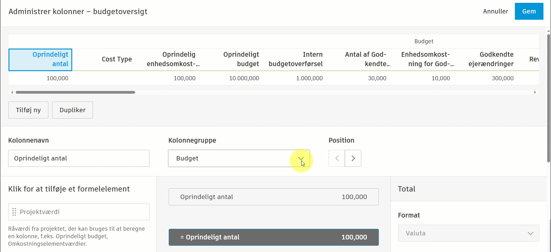

Kontraktoversigtskolonner
Projektadministratorer kan administrere navn, gruppe og rækkefølge for eksisterende kolonner. De kan også oprette brugerdefinerede kolonner beregnet ud fra projektværdier eller andre kolonner.
Klik på Administrer for at administrere eksisterende kolonner og oprette brugerdefinerede beregnede kontraktkolonner.
Hvis du vil ændre, hvor eksisterende kolonner vises (gruppe og placering), skal du omdøbe dem og indstille, hvilke kolonner der vises som standard. Vælg kolonnenavnet, og vælg den ønskede indstilling under listevisningen.
Grænseflade til administration af kolonner i budgetoversigten
Du kan få flere oplysninger om administration af brugerdefinerede kolonner i artiklen Opret brugerdefinerede kolonner.

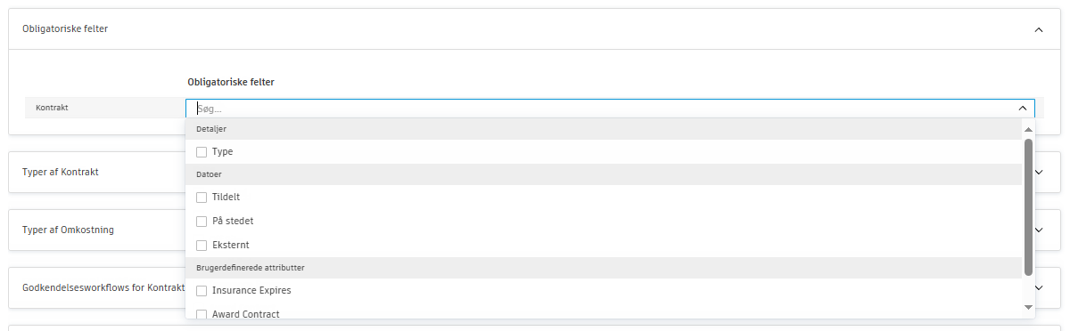

Obligatoriske felter for kontrakt
Projektadministratorer kan angive en gruppe af felter som obligatoriske, når der skal angives data i forbindelse med en kontrakt.
Sådan gør du:
  1. Åbn værktøjet Indstillinger i navigationsoversigten til venstre.
  2. Skift til fanen Omkostning.
  3. Rul ned til Obligatoriske felter, og klik på muligheden.
  4. Vælg, hvilke felter der skal markeres som obligatoriske. Brugerdefinerede attributter vises også og kan vælges.

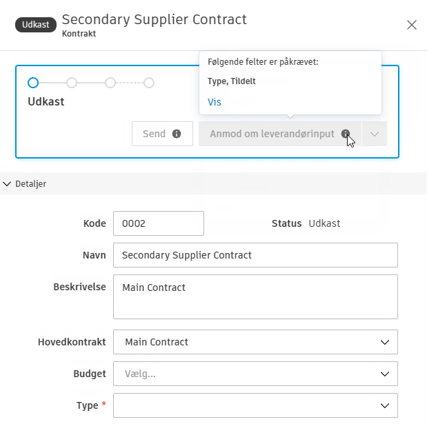

Obligatoriske felter for kontraktkonfiguration
Når der er opsat påkrævede felter, og der forsøges at oprette en kontrakt, markeres disse felter som påkrævet, og de skal udfyldes for at fortsætte med kontraktarbejdsgangen. Hvis du klikker på Vis, føres du til de manglende data.
Valideringsmeddelelse for obligatoriske felter for kontrakter

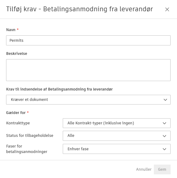

For betalingsanmodninger til leverandør:
  1. Vælg et dokumentbaseret krav. Du kan vælge den ekstra indstilling Kræver udløbsdato for dokument. Du kan få flere oplysninger i afsnittet Angiv udløbsdatoer i artiklen Krav til overholdelse.
  2. Angiv, hvordan dette krav skal anvendes:
    • Kontrakttype: Du kan vælge, om kravet skal gælde for én, flere eller alle kontrakttyper.
    • Status for tilbageholdelsesfrigivelse: Vælg mellem Alle, Frigivet og Ikke frigivet. Få mere at vide om tilbageholdelsesfrigivelse.
    • Fase for betalingsanmodning: Vælg den relevante fase: Indledende, Mellemliggende eller Endelig. Få mere at vide om betalingsanmodningers faser.
      Du kan oprette forskellige sæt med krav til overholdelse for betalingsanmodninger, afhængigt af de indstillinger, du vælger. Der vises en nyttig bemærkning, der forklarer, hvordan dine valg vil påvirke anmodningen. Eksempel:
      Eksempel på bemærkning om krav til overholdelse for en betalingsanmodning
  3. Klik på Gem.

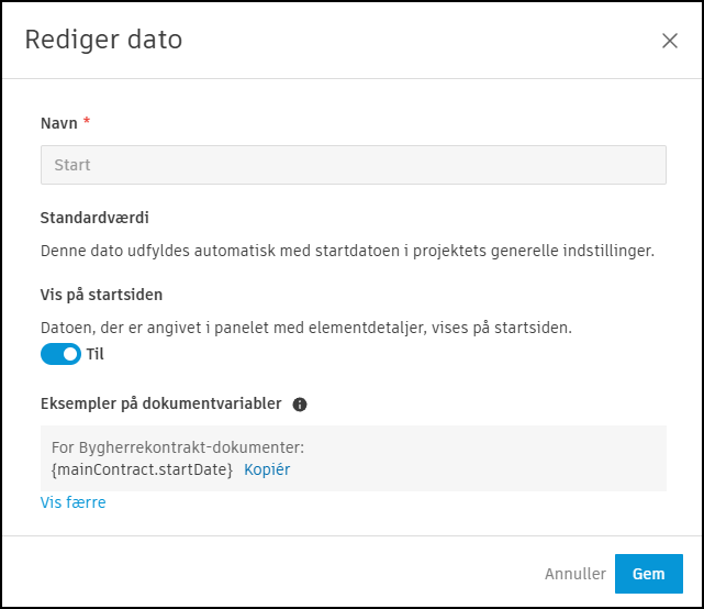

Datoer for en kontrakt, betalingsanmodning fra leverandør og udgifter
Du kan definere en standardværdi for datoer og vælge, at de skal vises på startsiden. Det vil hjælpe dig med at administrere tidsplanen i Cost Management. For at gøre dette skal du åbne menuen Mere menuikonet Mere og klikke på Rediger.
Bemærk: Elementer uden menuen Mere menuikonet Mere kan ikke vises på startsiden og kan ikke redigeres.
Du kan eventuelt vælge standardværdien for datoen. Brug indstillingen for relativ dato i tilfælde, hvor en aktivitet relaterer til datoen for en anden aktivitet (f.eks. oprettelse af en indkøbsplan). Indstillingen for relativ dato er kun tilgængelig for redigerbare systemgenererede datoer og brugerdefinerede datoer.
Tip: Du kan oprette relative datoer for brugerdefinerede attributter og brugerdefinerede kolonner.
Du får vist eksempler på tilgængelige dokumentvariabler, hvis du klikker på Vis mere. Du kan bruge dem til at klargøre en dokumentskabelon.
Panelet Rediger konfiguration af datoer
