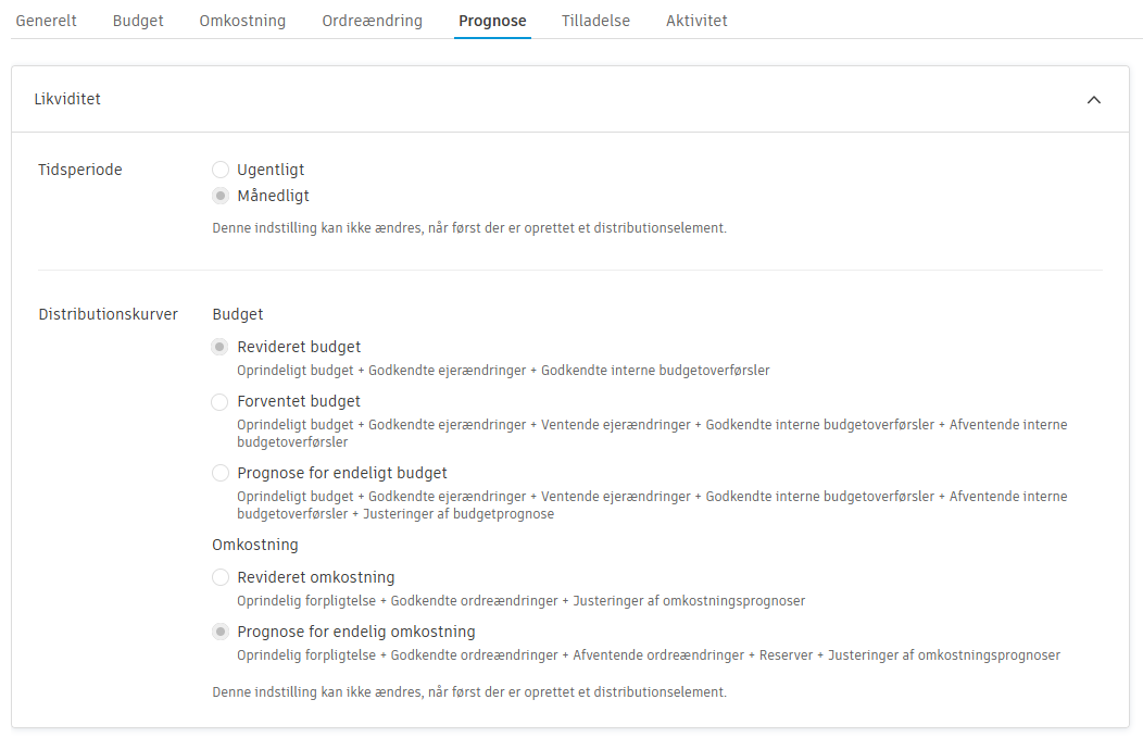

Projektadministratorer kan tilgå indstillingerne for Cost Management i værktøjet Indstillinger i navigationsoversigten til venstre. Denne artikel fokuserer på indstillingerne i Prognose:
Her kan projektadministratorer oprette prognosedistribution for pengestrømmen i værktøjet Prognose.
Vælg tidsperioden:
Vælg værktøjet Indstillinger i navigationsoversigten til venstre.
Gå til fanen Prognose.
Vælg mellem ugentlig og månedlig distribution.
Bemærk: Denne indstilling kan ikke ændres, efter at prognosedistributionen er oprettet i et budget.
Distributionskurver
I dette afsnit kan administratorer vælge, hvad der skal tages med i pengestrømsdistributionen. Der er adskillige muligheder, der er knyttet til både budget og omkostninger.
For budgettet:
Revideret budget: Dette omfatter det oprindelige budget, intern budgetoverførsel og godkendte ejerændringer.
Forventet budget: Dette omfatter de samme elementer som det reviderede budget plus afventende ejerændringer.
Forventet endeligt budget: Dette omfatter alle elementerne i det forventede budget plus budgetprognosejusteringer. Denne kurve er synlig, når projektadministratoren har slået indstillingen budgetprognoser til.
For omkostningen:
Revideret omkostning: Dette omfatter forpligtelser, godkendte ordreændringer samt prognosejusteringer.
Prognose for endelig omkostning: Dette omfatter alle elementerne i den reviderede omkostning plus reserver og afventende ordreændringer.
Bemærk: Når et distributionselement er blevet oprettet, kan disse indstillinger ikke ændres.
