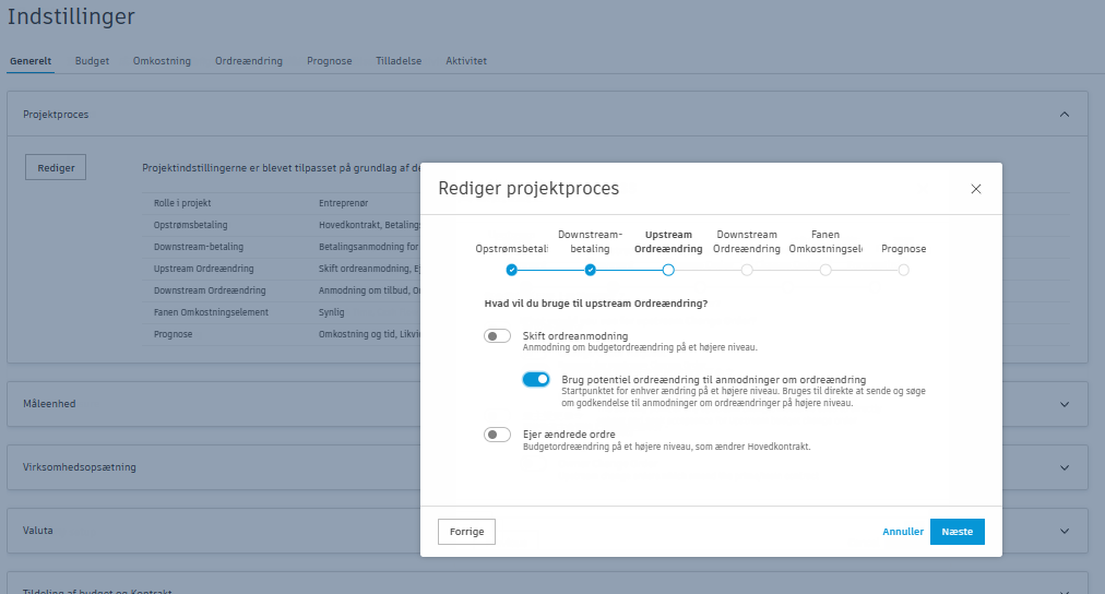

Projektproces
Denne valgfrie indstilling for projektproces understøtter en enkel opsætningsproces for forskellige medlemmer. På basis af den valgte rolle og de valgte projektindstillinger kan du konfigurere, hvilke komponenter der vises i Cost Management, og anvende de relevante tilladelser.
Indstilling for projektproces
Hvis du bruger indstillinger for projektprocessen, kan du aktivere en samarbejdsbaseret arbejdsgang for potentiel ordreændring. Du kan finde flere oplysninger om samarbejdsbaserede arbejdsgange og deres indvirkning på potentielle ordreændringer i artiklen Arbejdsgang for samarbejde om potentiel ordreændring.
Ejerrolleadfærd med arbejdsgang for omkostningsændring
Når den primære bruger tildeles rollen Ejer i indstillingen for projektproces, anvender systemet automatisk specifikke adfærdsændringer for at optimere arbejdsgangen for omkostningsændringer:
Denne automatiske konfigurering opretholder korrekt omkostningsstyring og justering af arbejdsgange, når projekter styres fra en ejers perspektiv. Der findes flere oplysninger om ejerarbejdsgange i artiklen Samarbejd med andre i Cost Management.

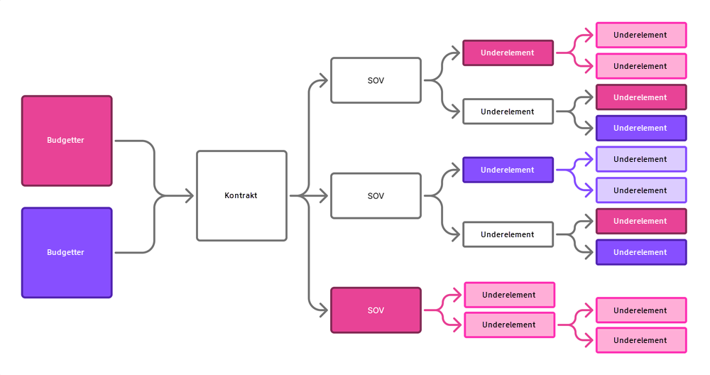

Budget- og kontraktallokering

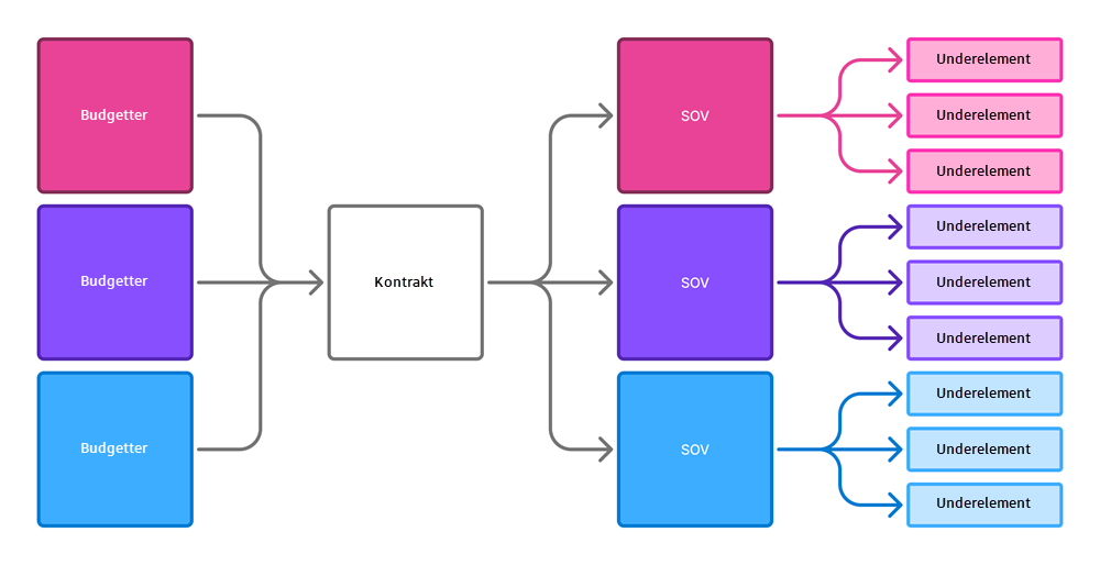

Medlemmer kan som standard tilføje flere budgetter til en enkelt kontrakt. Her er det diagram, der viser forholdet mellem budget- og kontrakttildelinger, når denne indstilling vælges:
Flere budgetter til én kontrakt
Bemærk:
Følgende gælder for alle diagrammer, der vises i dette afsnit af artiklen:
  • Mørkere farver angiver elementer, der er tilknyttet budgettet direkte.
  • Lysere farver repræsenterer underelementer tilhørende disse direkte tilknyttede elementer.
  • Ingen baggrundsfarve betyder, at der ikke er nogen direkte relation til budgettet.

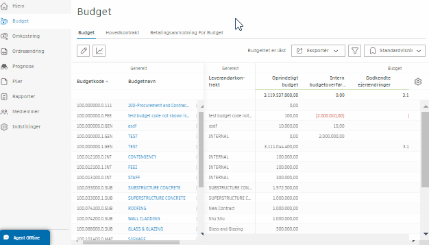

Det kan hjælpe at klikke på Tildel samme budget til flere elementer i pris- og ydelsesoversigten, når Flere budgetter til én kontrakt er slået til, hvis du har brug for at organisere dit budget og kontraktelementer forskelligt, men ønsker, at de skal forblive forbundet. Dette giver mulighed for, at flere kontraktelementer kan knyttes til det samme budgetelement:
Tildel det samme budget til flere elementer i pris- og ydelsesoversigter
Bemærk: Når denne funktion er aktiveret, vises ordreændringer ikke som separate kolonner i kontraktvisningen eller betalingsanmodninger fra leverandør.

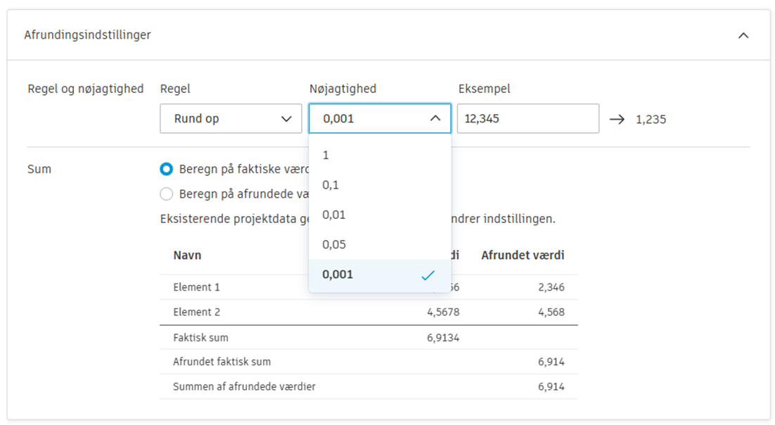

Afrundingsindstillinger

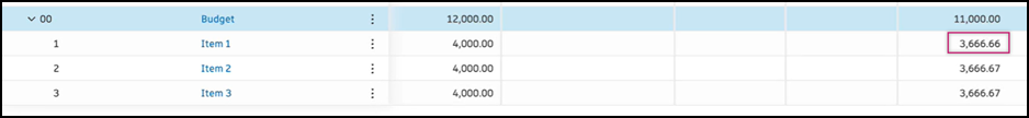

Brug indstillingerne for afrunding til at angive det detaljeniveau, som du gerne vil se i Cost Management.
Regler:
Du kan angive en nøjagtighed på op til 0.001:
Indstilling af nøjagtighed
Du kan også definere, hvordan værdierne skal lægges sammen. Du kan beregne på:
Se det angivne eksempel for at forstå, hvordan disse værdier genberegnes i hvert enkelt scenarie.
Eksisterende projektdata genberegnes ikke, hvis du ændrer indstillingen.
Bemærk: Når du vælger Beregn på afrundede værdier, afrundes hvert linjeelement først, og derefter beregnes totalen. Hvis du angiver en total på oversigtsniveau, justerer systemet et underelement, så det svarer til totalen.
Eksempel på automatisk afrunding

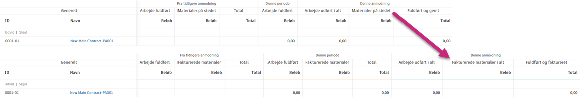

Materialer i betalingsanmodninger
Cost Management følger i øjeblikket AIA G703-standarden, som giver en binær metode til materialesporing. I henhold til denne standard anses materialer enten for at være arbejde udført eller for at være materialer opbevaret nu. Hvis et materiale er blevet fikseret, klassificeres det som arbejde udført og placeres i kolonnen: Denne periode – Arbejde udført. Hvis materialet derimod er blevet leveret til stedet og opbevaret, forbliver det i kolonnen: Denne anmodning – Arbejde udført i alt. Kategorien Denne periode akkumulerer materialer, der leveres over flere måneder, og bør kun flyttes til Arbejde udført, når det er udført og blevet placeret.
Vi anerkender imidlertid også, at nogle ejere foretrækker at se den tidligere periodes materialer som tidligere faktureret i stedet for tidligere udført. De forventer at se, at det fulde betalingsbeløb afspejles i afsnittet Fra tidligere anmodning. For at opfylde dette behov har vi gjort det muligt at kombinere arbejde udført og materialer, så de behandles som en samlet værdi for arbejde udført for den næste periode.
Med indstillingen Materialer i betalingsanmodninger kan du vælge en metode til beregning af materialer i Denne anmodning i betalingsanmodninger til bygherrer og betalingsanmodninger fra leverandører.
Vigtigt: Denne indstilling kan ikke ændres, når først der er oprettet en betalingsanmodning.
Sådan gør du:
  1. Gå til værktøjet Indstillinger fra navigationsoversigten til venstre.
  2. På fanen Generelt skal du rulle ned til Materialer i betalingsanmodninger.
  3. Vælg en metode til beregning af materialer:
    • Opbevarede materialer – Omfatter materialer, der for nylig er blevet opbevaret i den aktuelle periode, samt tidligere opbevarede materialer, der endnu ikke er indarbejdet i projektet.
    • Fakturerede materialer – Omfatter både materialer, der skal faktureres i den aktuelle periode, samt materialer, der tidligere er blevet faktureret. Hvis du vælger Fakturerede materialer, føjes et helt nyt sæt kolonner til både betalingsanmodninger til bygherrer og betalingsanmodninger fra leverandører, som erstatter de oprindelige kolonner Opbevarede materialer.
Du kan skifte mellem indstillingerne for at se forskellen i betalingsanmodningens kolonner.
Ændringen i indstillingerne vil også være synlig i pop op-panel for betalingsanmodningen til bygherre, i afsnittet Tilknyttede omkostninger. Kolonnen Opbevarede materialer på stedet ændres til Fakturerede materialer, og den nye %-kolonne tilføjes. Du kan også se ændringen i kategorien Udgifter i Tilknyttede omkostninger. Hvis de nye kolonner ikke er synlige, skal du klikke på ikonet tandhjulsikon og vælge de pågældende kolonner.

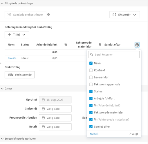

Tip: Du kan vælge, om Arbejde udført og Fakturerede materialer skal samles efter beløbet eller %. Når omkostninger samles efter %, samles Arbejde udført og Fakturerede materialer efter deres %. Kolonnen Opbevarede materialer samles altid efter beløb.

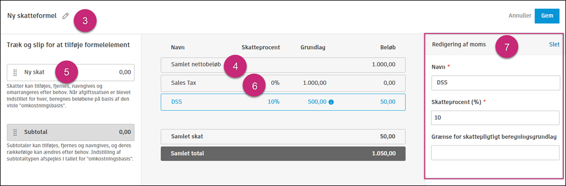

Opret en skatteformel

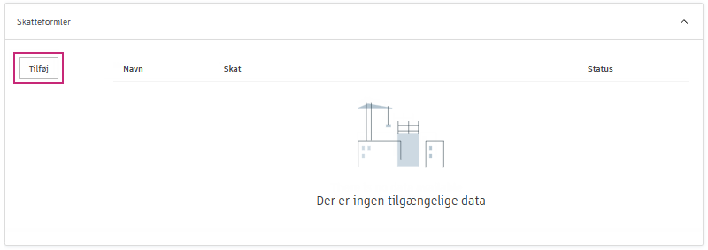

Sådan oprettes en skatteformel:
  1. Klik på Indstillinger i navigationsoversigten til venstre i Cost Management.
  2. Klik på Skatteformler under fanen Generelt, og klik på Tilføj.
    Skatteformler for omkostningsindstillinger
  3. Vælg blyantikonet for at redigere formlens navn.

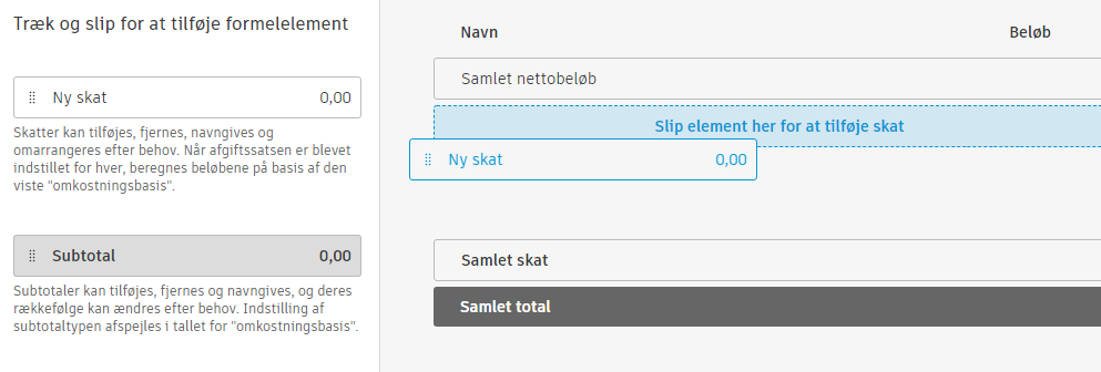

  4. Hvis du vil opdatere standarden for Nettobeløb i alt (1.000,00) i forhåndsvisningspanelet i midten, skal du klikke på Nettobeløb i alt.
  5. Træk en ny skat til midterkolonnen for at føje den til formlen.
    Tilføj ny skat
  6. Klik på den nyligt tilføjede nye skat for at angive skattesatsen som en procentdel. Skattesatsen kan være positiv eller negativ. Negative skattesatser er nyttige til udregning af CIS-fradrag.
    Rediger ny skat
    Vigtigt: Hvis skatter i forskellige skatteformler har samme navn, kombineres de til en enkelt skat i skatteoversigten uanset skattesatsen.
  7. Fortsæt med at tilføje flere skatter efter behov for at opbygge din formel. Når man lægger skatter til, beregnes det samlede skattebeløb på grundlag af skattesatsen og nettobeløbet. Kombineret giver disse værdier det samlede beløb. Skatter kan tilføjes, fjernes, navngives og omarrangeres efter behov. Når du har angivet skattesatsen for hver skat, beregnes beløbene i kolonnen Omkostningsbasis.
    Bemærk: Du kan tilføje en grænse for skattepligtigt grundlag. Denne grænse bestemmer det maksimale indtægtsbeløb, der kan beskattes inden for en bestemt periode.

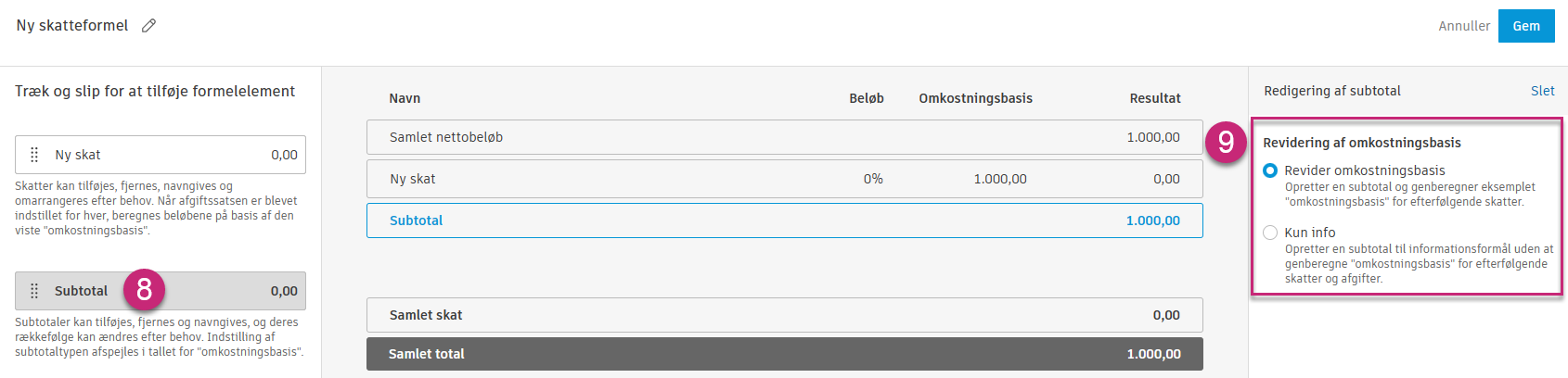

  8. Træk en ny subtotal til midterkolonnen for at tilføje den til formlen. Subtotal bruges til at understøtte en skat-på-skat-sag.
  9. I panelet til højre kan du vælge mellem to indstillinger:
    • Revider omkostningsbasis for at genberegne omkostningsbasen for efterfølgende afgifter.
    • Kun info for at gøre subtotalen synlig til oplysningsformål uden at genberegne omkostningsbasen for efterfølgende afgifter.
    Ny subtotal
    Bemærk: Hvis der er flere skatter ud over subtotalen, vil subtotalen vise både skattesubtotalen og subtotalen.
  10. Klik på Gem for at gemme skatteformlen.

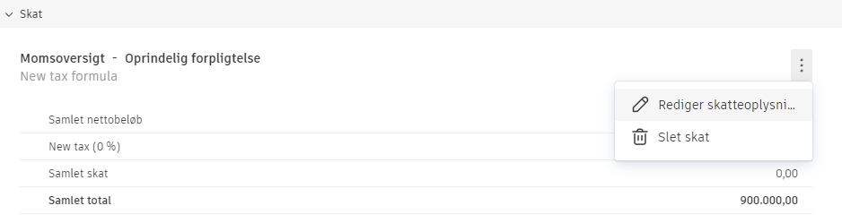

Hvis du vil have vist skatter og afgifter i de genererede omkostningsdokumenter, skal dokumentskabelonen opdateres med den nye skabelon, der er tilgængelig under indstillingerne.
Rediger og administrer skatteformler
Når skatteformlen er oprettet, kan du bruge menuen Mere Ikon for menuen Mere med lodrette prikker til at tilpasse formlen ved hjælp af:
Omkostninger – skatteformel i menuen Mere
Bemærk: Skatteformler, der er anvendt på elementer, kan ikke redigeres, deaktiveres eller slettes.

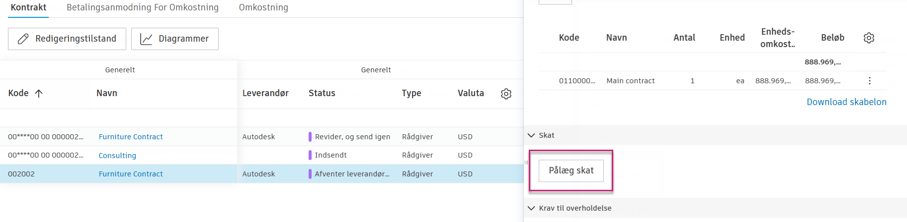

Anvende en skat
Som projektadministrator kan du tilføje skatteformler, en skatteoversigt eller pålægge en moms på dokumentet, så det er nemt at beregne moms i alle omkostningsprocesser. Når momsen vises i den genererede omkostningsdokumentation, bliver det også nemmere at overholde lovmæssige krav.
Sådan anvendes en skat:
  1. Klik på det relevante værktøj Omkostning, Budget eller Ordreændring i navigationsoversigten til venstre, afhængigt af hvor du anvender afgiften.
    Bemærk: Sørg for at have tilføjet dine skatteformler på forhånd. Se afsnittet Opret en skatteformel for at få mere at vide om tilføjelse af skatteformler.
  2. Klik på den relevante fane. Følgende muligheder er tilgængelige:
    • Kontrakt
    • Betalingsanmodning fra leverandør
    • Bygherrekontrakt
    • Betalingsanmodning til bygherre
    • OCO
    • SCO
  3. Klik på navnet på et linjeelement for at åbne detaljepanelet.
  4. Rul ned til afsnittet Skat i detaljepanelet til højre, og klik på Anvend skat. Hvis du kun har én skatteformel tilgængelig, anvendes denne formel på udgiften. Hvis du har flere skatteformler, skal du vælge den formel, der skal anvendes.
    Detaljepanelet for Pålæg skat
    Den pålagte skat er synlig i skatteoversigten for linjeelementet.

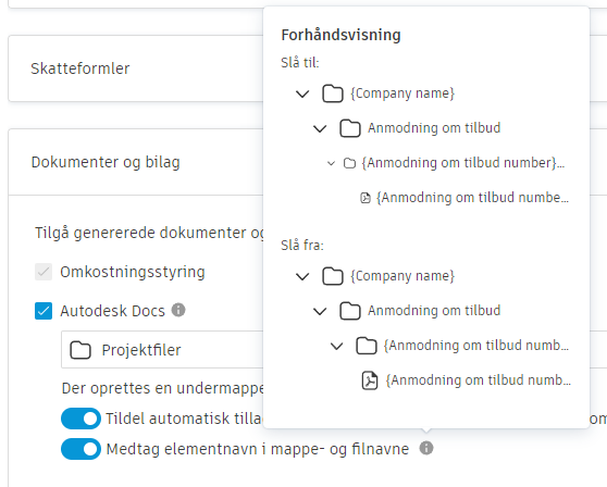

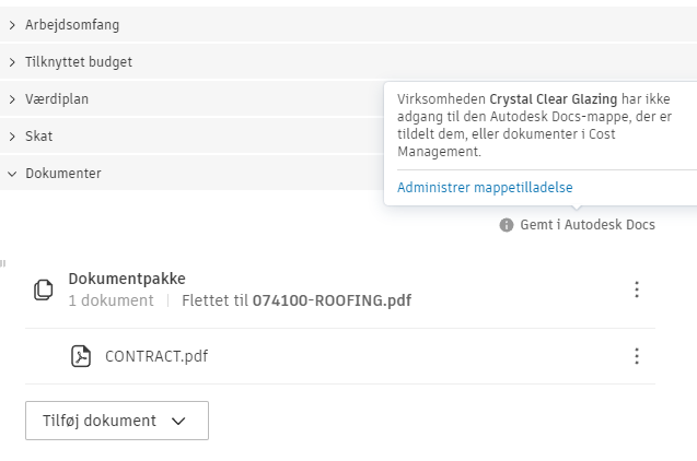

Dokumenter og vedhæftede filer i Cost Management
Du kan vælge at gemme dokumenter og vedhæftede filer i både Cost Management og en specificeret placering i Autodesk Docs.
Dokumenter og vedhæftede filer gemmes i en undermappe, der er oprettet til hver virksomhed, når du vælger indstillingen Autodesk Docs. Hvis du vælger at gemme filerne i Autodesk Docs, oprettes der et enkelt lager med alle genererede dokumenter, der er specifikke for hver virksomhed, til fremtidige revisionsformål. Mappen kan deles med andre projektmedlemmer, hvis du ønsker at give dem adgang til oplysningerne. Det kræver, at medlemmerne har overførselstilladelse til den relaterede mappe, så de kan generere dokumenter eller overføre vedhæftede filer i Cost Management.
Som projektadministrator kan du automatisk tildele tilladelsen Opret til den tildelte virksomhed. Se artiklen Mappetilladelser for at få oplysninger om, hvordan man administrerer mappetilladelser for hver virksomhed.
I afsnittet Dokumenter kan du administrere mappetilladelser for din virksomhed ved at gå ind i pop op-panelet med kontrakten, bygherrekontrakten, betalingsanmodninger og ordreændringer. Klik på Administrer mappetilladelser for at åbne de relevante tilladelser for denne virksomheds mappe.
Gemt i Autodesk Docs
Du kan også medtage eller udelade et elementnavn i mappe- og filnavnene.
Forkort dokumentnavn

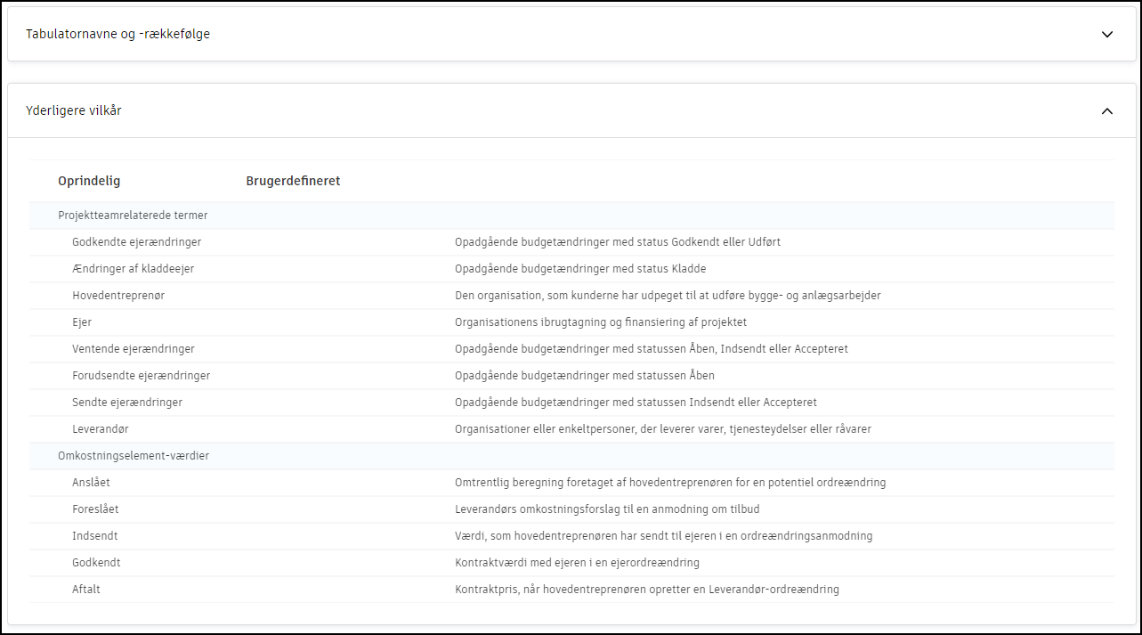

Yderligere termer
Som ejer eller hovedentreprenør kan du tilpasse:
Animation af tilpasning af yderligere termer
Angiv dine foretrukne termer i kolonnen Tilpasset. Disse termer integreres automatisk og vises i relevante områder i hele Cost Management.
Skærmbillede af afsnittet Yderligere termer
