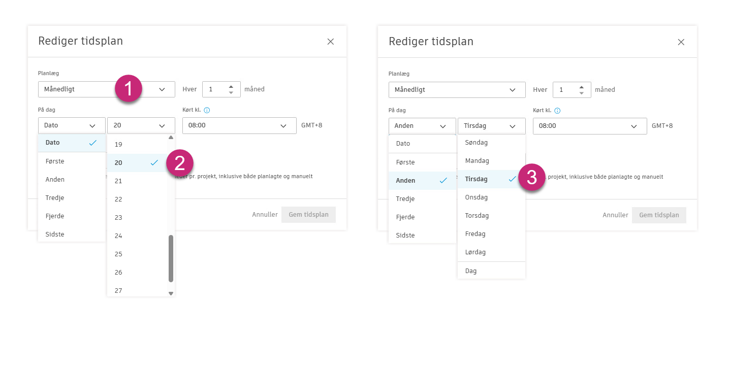

Planlæg øjebliksbilleder af budget
Konfigurer automatiske øjebliksbilleder for at optage budgetdata med jævne mellemrum. Du kan konfigurere hyppigheden, dagen, klokkeslættet og varigheden for optagelse af øjebliksbilleder:
  1. Vælg mellem ugentlige eller månedlige øjebliksbilleder.
  2. Angiv ugedagen for ugentlige øjebliksbilleder. I forbindelse med månedlige tidsplaner forekommer øjebliksbilleder kun én gang pr. måned.
  3. I forbindelse med månedlige tidsplaner skal du definere dagens specifikke forekomst i måneden (f.eks. første, anden eller sidste). Standardværdien er første. Hvis du f.eks. vælger den anden tirsdag, tages øjebliksbilledet i henhold til tidsplanen den anden tirsdag i hver måned.
Indstilling for øjebliksbillede af budget
Når du konfigurerer øjebliksbilleder, får du et estimat over, hvor mange øjebliksbilleder der vil blive genereret inden for den angivne tidsramme.
Bemærk: Der kan kun være én aktiv tidsplan for øjebliksbilleder ad budget ad gangen.
Hvis du vil slette en tidsplan, skal du klikke på Rediger tidsplan og derefter vælge Fjern tidsplan.
Øjebliksbilleder er tilgængelige i værktøjet Budget, hvor du kan filtrere mellem manuelt og automatisk oprettede øjebliksbilleder. Få mere at vide om øjebliksbilleder af budgetter.

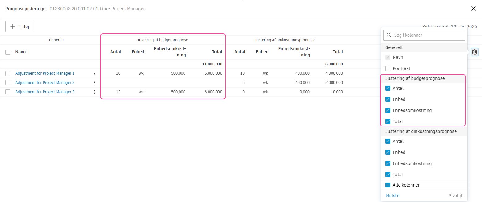

Budgetprognoser
Med budgetprognoser kan du beregne både forventede indtægter og forventede omkostninger, så du kan få indblik i forventede gebyrer ved at beregne forskellen mellem budgetindtægter og forventede omkostninger. Det gør det muligt for hovedentreprenører at håndtere scenarier, hvor tidsrelaterede ressourcer kan ændre sig (f.eks. flere timer) uden at overskride den garanterede maksimumspris (GMP), hvilket kræver enten ordreændringsoverførsler eller interne budgetoverførsler.
Slå funktionen til for at få vist kolonner med budgetprognoser og tillade budgetprognosejusteringer. Det anbefales, når du bruger en bygherrekontrakt på regningsbasis.
Hvis funktionen er slået til:
Bemærk: Denne indstilling kan ikke slås fra, når Forventet endeligt budget er valgt som distributionskurve i pengestrømsindstillingerne. Se Prognoseindstillinger for at få mere at vide.

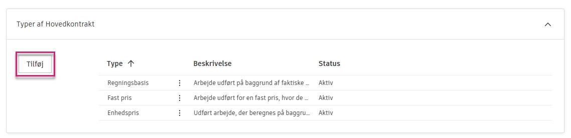

Bygherrekontrakttyper
En bygherrekontrakt er den primære kontraktmæssige aftale, der er indgået direkte, f.eks. mellem en ejer og en hovedentreprenør. Når du opretter en ny bygherrekontrakt, kan du vælge bygherrekontraktens type ud fra de foruddefinerede indstillinger eller tilføje en i indstillingerne, der passer til din virksomheds behov.
Vælg mellem de viste muligheder:
Tip: Systemstandarder kan ikke slettes. Du kan deaktivere dem, så de ikke vises i brugergrænsefladen.
Hvis du vil tilføje en bygherrekontrakttype, skal du klikke på Tilføj øverst til venstre i Bygherrekontrakttyper.

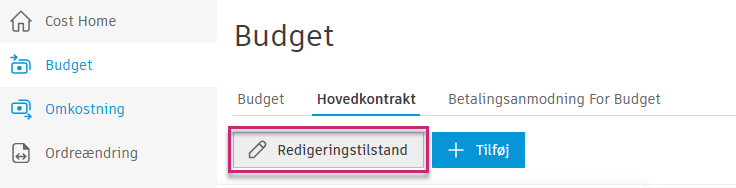

Sådan tildeler du en kontrakttype til et linjeelement på en rulleliste:
  1. Gå til værktøjet Budget.
  2. Skift til fanen Bygherrekontrakt.
  3. Skift til redigeringstilstand ved at klikke på .
  4. Vælg kontrakttypen i kolonnen Type.
