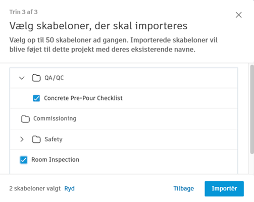

  4. Vælg det projekt, der skal importeres fra, og klik på Næste
  5. Vælg de skabeloner, du vil importere, ved hjælp af mappestrukturen
  6. Klik på Importér, og vent, indtil handlingen er fuldført
  7. Klik på Importér.
  8. Vælg Autodesk Build, og klik på Næste
  9. Vælg det projekt eller den projektskabelon, du vil importere fra, og klik på Næste.
  10. Vælg de skabeloner, du vil importere.
    Bemærk: Du kan importere op til 50 skabeloner fra et enkelt projekt ad gangen. Importerede skabeloner vil blive føjet til dette projekt med deres eksisterende navne, men du kan redigere dem, når de er importeret.
  11. Klik på Importér, og vent, indtil handlingen er fuldført.
