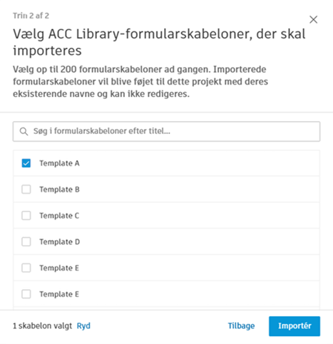

Sådan importeres formularskabeloner fra Bibliotek:
  1. Gå til fanen Skabeloner i værktøjet Formularer.
  2. Klik på Importér.
  3. Vælg ACC-bibliotek, og klik på Næste.
    Bemærk: Hvis du er projektadministrator, og denne valgmulighed ikke er tilgængelig, har kontoadministratoren deaktiveret muligheden for, at du kan importere formularskabeloner fra biblioteket. Kontakt en kontoadministrator for at finde ud af, om denne indstilling kan ændres. Få mere at vide om formularskabeloner i biblioteket.
  4. Vælg de formularskabeloner, der skal importeres. Der kan højst importeres 200 formularskabeloner ad gangen.
  5. Klik på Importér, og vent, indtil handlingen er fuldført.
