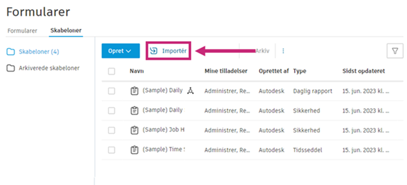

  1. Gå til fanen Skabeloner i formularværktøjet
  2. Klik på Importér
  3. Vælg "PlanGrid", og klik på Næste

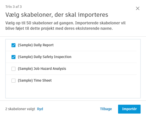

  4. Vælg det projekt, der skal importeres fra, og klik på Næste
  5. Vælg de skabeloner, du vil importere, ved hjælp af mappestrukturen
  6. Klik på Importér, og vent, indtil handlingen er fuldført
  7. Gå til fanen Skabeloner i værktøjet Formularer
  8. Klik på Importér.
  9. Vælg PlanGrid, og klik på Næste
  10. Vælg det projekt, der skal importeres fra, og klik på Næste
  11. Vælg de skabeloner, du vil importere.
    Bemærk: Du kan importere op til 50 skabeloner fra et enkelt projekt ad gangen. Importerede skabeloner vil blive føjet til dette projekt med deres eksisterende navne, men du kan redigere dem, når de er importeret.
  12. Klik på Importér, og vent, indtil handlingen er fuldført.
