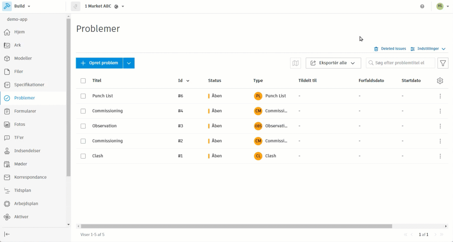

  1. Naviger til siden Opgaveindstillinger ved at klikke på ikonet Indstillinger i opgaveloggen og vælge Typer.
  2. Klik på en type.
  3. Klik på Administrer felter i pop op-panelet.
  4. Klik på øjet i kolonnen Synlig ud for GPS-placeringen. Øjet bliver blåt.
    Aktivér GPS- lokationer
    GPS-placeringen vil med det samme være synlig i alle eksisterende og nye opgaver med den pågældende opgavetype.

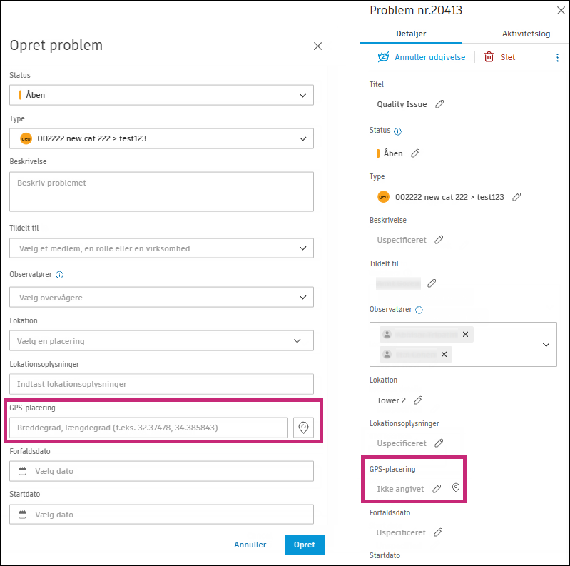

Du kan tilføje en GPS-lokation, når du opretter eller redigerer en opgave.
Tilføj GPS-lokationer i webversionen
Angiv en placering i feltet GPS-placering på en af følgende måder:
  1. Angiv en breddegrad, længdegrad i decimalgrader adskilt af et komma og et mellemrum. For eksempel 52.46706, 16.92614.

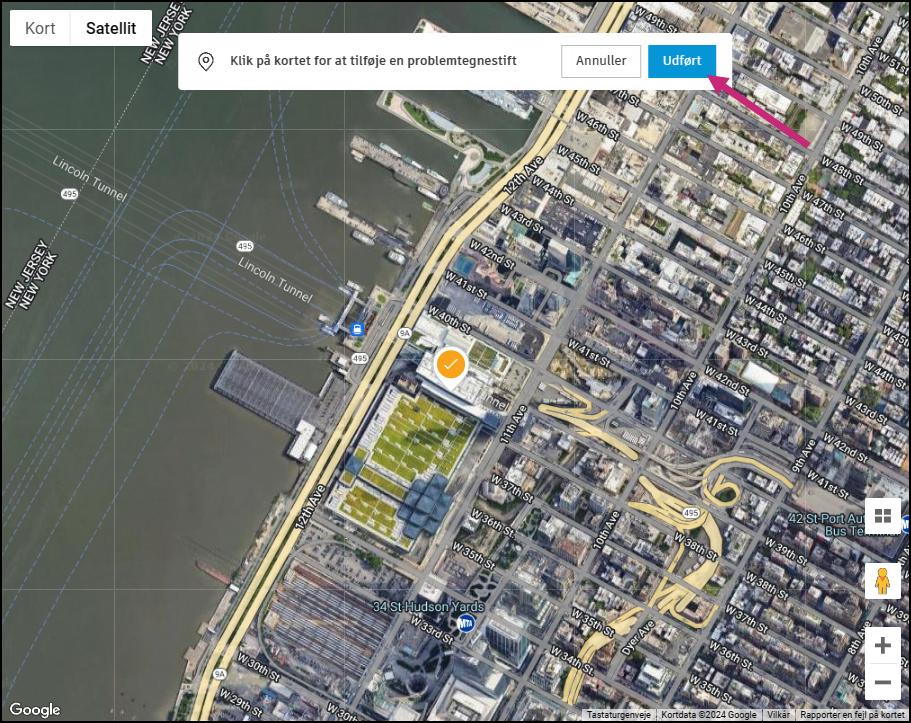

  2. Klik på kortikonet for at anbringe en placering på kortet.
    a. Klik på den ønskede placering på kortet for at tilføje en opgavetegnestift.
    b. Klik på Udført.

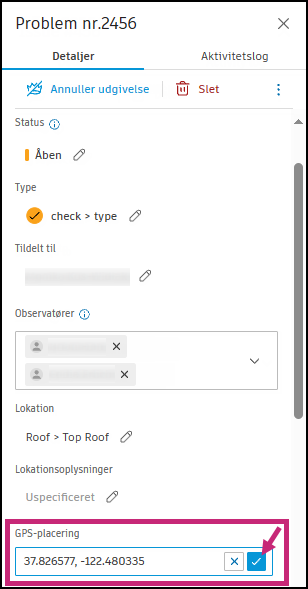

  1. Klik på opgaven i opgaveloggen.
  2. Hvis du har nye værdier for breddegrad og længdegrad, skal du klikke i feltet for GPS-placering i det højre panel, der vises, angive nye værdier og klikke på fluebenet flueben for at gemme.
    Klik på X-ikonet for at afslutte redigeringen.

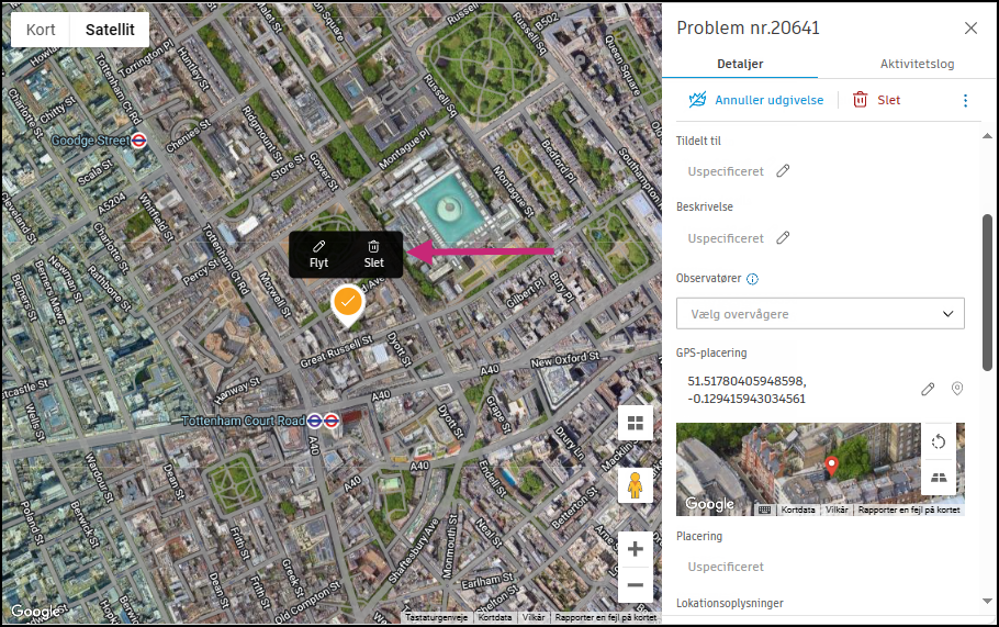

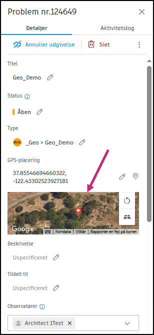

  3. Du kan også ændre en opgaves placering ved hjælp af kortet. Klik på kortets miniature i panelet til højre.
    Kortminiature
  4. Når opgavetegnestiften er valgt, skal du klikke på Flyt eller Slet.
    a. Flyt: Flyt kortet ved at trykke på og holde museknappen nede og trække, og klik på den nye placering for at slippe tegnestiften. Klik på Udført.
    b. Slet: Klik på Slet i pop op-vinduet for at bekræfte.

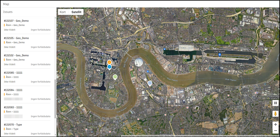

Med GPS-lokationer føjet til dine opgaver kan du få vist et kort over alle opgaver i dit projekt.
  1. Klik på kortikonet i opgaveloggen.
    Kortikon
  2. Sådan navigerer du på kortet:
    Vis opgaver på kort
    a. Skift mellem visningerne Satellit og Kort i øverste venstre hjørne. b. Zoom ind og ud ved at klikke på og .
  3. Klik på en opgave i vieweren eller på listen til venstre for at få det vist. Du kan også filtrere listen over opgaver.
