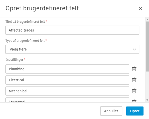

  3. Klik på Opret brugerdefineret felt.
  4. Angiv en titel på det brugerdefinerede felt.
  5. Vælg en brugerdefineret felttype. Tilgængelige typer er:
    • Valg af flere elementer: Giver en person mulighed for at vælge flere forudindstillede værdier til feltet.
    • Numerisk: Giver en person mulighed for at indtaste en numerisk værdi for feltet.
    • Valg af ét element: Giver en person mulighed for at vælge en enkelt forudindstillet værdi for feltet.
    • Tekst: Giver en person mulighed for at indtaste en tekstværdi for feltet.
  6. Hvis du har valgt felttyperne med valg af flere elementer eller valg af ét felt, skal du definere de indstillinger, som en person kan vælge.
  7. Tilføj en beskrivelse, hvis det er nødvendigt, og klik på Opret.
Det oprettede brugerdefinerede felt er som standard aktivt og kan vælges, når der oprettes en TF.
