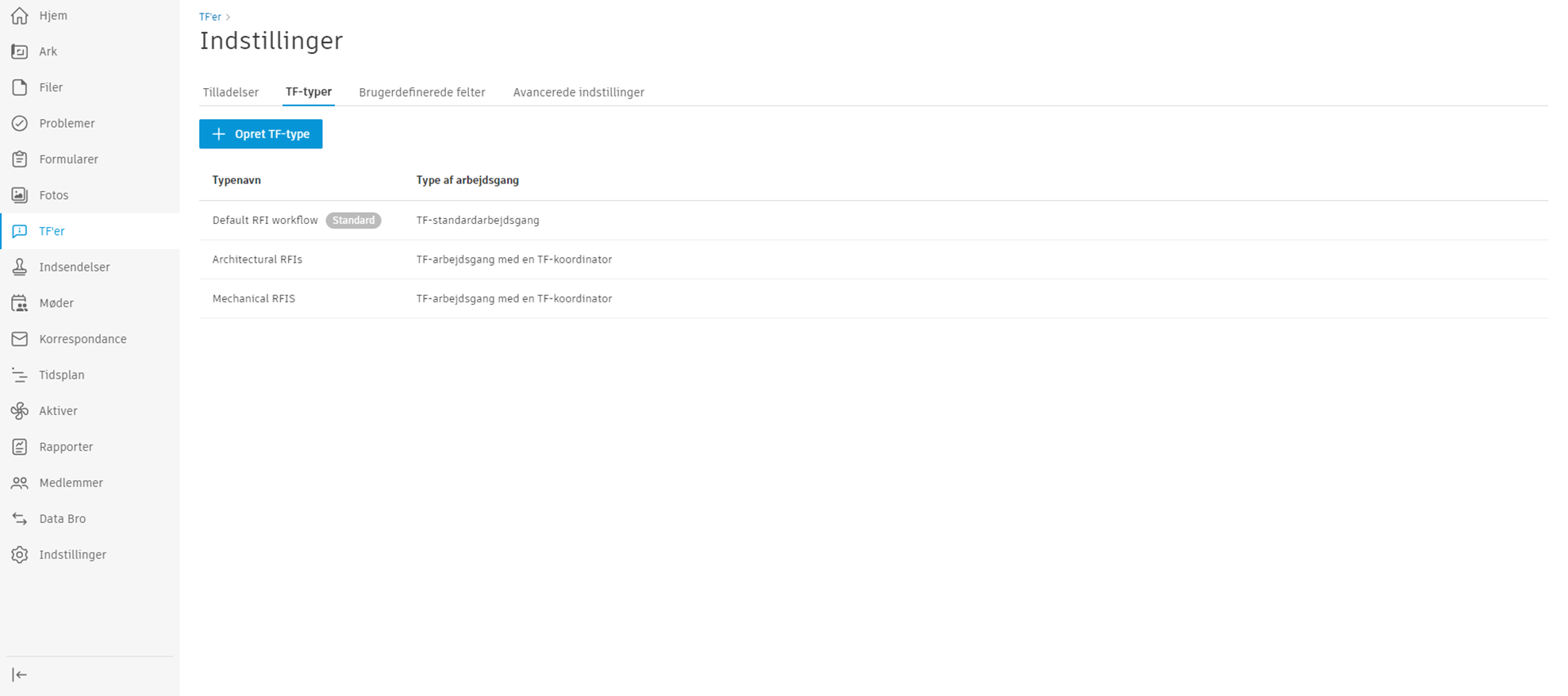

  1. Klik på TF'er i navigationsoversigten til venstre for at åbne TF-værktøjet.
  2. Klik på Indstillinger, og vælg TF-typer.
  3. Klik på knappen Opret TF-type.

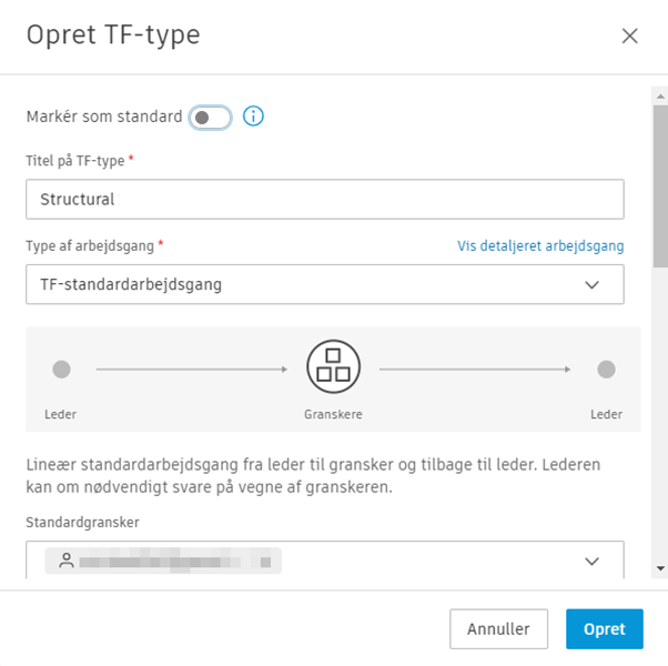

  4. Indtast en titel på TF-typen for at identificere TF-typen til fremtidig brug.
  5. Vælg en arbejdsgangstype. Valgmulighederne er:
  6. Følgende trin er valgfrie og tiltænkt som ekstra kontekst for TF-typen:
    1. Vælg en standardgransker til denne TF-type. Du kan vælge op til ti standardgranskere. Som påmindelse skal projektmedlemmer have defineret TF-granskertilladelser, så de kan vælges som standardgransker. Hvis du vælger arbejdsgangen med en TF-koordinator, skal projektmedlemmer også have TF-koordinatortilladelser defineret, så de kan vælges som koordinator.
    2. Vælg en standardleder.
    3. Vælg en standardovervåger.
    4. Vælg en forfaldsdato i kalenderdage.
    5. Vælg en standardleder.
    6. Angiv Placeringsoplysninger.
    7. Vælg følgende:
      1. Indvirkning på omkostninger (Ja, Nej, Ukendt).
      2. Påvirkning af tidsplan (Ja, Nej, Ukendt).
      3. Prioritet (Høj, Normal, Lav).
      4. Disciplin.
      5. Kategori.
    8. Angiv Eksternt id.
  7. Hvis du vil angive denne TF-type som projektstandard, skal du aktivere indstillingen Benyt som standard øverst i formularen. TF-standardtypen kan ikke slettes.
  8. Klik på Opret.

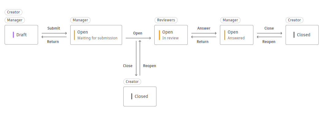

TF-standardarbejdsgang
Standarden for TF-typen har fem hovedfaser:
  1. Kladdefasen: TF'en starter som en kladde, der oprettes af den person eller det team, som stiller spørgsmålet (opretter). På nuværende tidspunkt er TF'en endnu ikke blevet indsendt.
  2. Indsendelsesfasen: Den endelige TF sendes og aktiveres.
  3. Granskningsfasen: Et udpeget team gransker TF'en og spørgsmålene eller bekymringer, der er givet udtryk for.
  4. Svarfasen: TF'en besvares derefter, men forbliver åben for eventuel opfølgning.
  5. Lukning: TF-processen slutter, når der ikke er brug for yderligere handling. Men den kan genåbnes, hvis der senere er behov for yderligere præcisering.

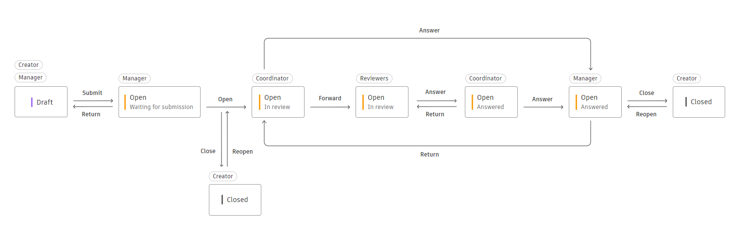

TF-arbejdsgang med en TF-koordinator
TF-typen med en TF-koordinator har op til otte faser:
  1. Kladdefasen: TF'en oprettes i kladdeformat, men er endnu ikke færdiggjort.
  2. Indsendelsesfasen: Den færdige TF indsendes.
  3. Foreløbig granskning: En koordinator gransker TF'en før hovedgranskningen.
  4. Videresendelse: Koordinatoren sender TF'en til granskerne.
  5. Detaljeret gennemgang: Granskningsspecialisterne vurderer TF'en grundigt.
  6. Svar fra granskerne: Granskerne kommer med et svar/en løsning.
  7. Svarfasen: TF'en er håndteret, men kan stadig kræve yderligere præcisering.
  8. Lukning: TF-processen slutter. Den kan genåbnes senere, hvis det er nødvendigt.
