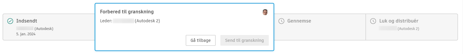

Arbejdsgangsbjælken:
Arbejdsgangsbjælken illustrerer den aktuelle fase af granskningsprocessen for indsendelsen.
På den måde kan du hurtigt kontrollere statussen for hvert indsendelseselement.
Når et element er i granskningsstatus, står der "Afventer granskning fra" på linjen i stedet for "Granskere" for bedre at angive, hvem der stadig mangler at foretage en handling.
Der står også "Har svaret: X" på linjen for at angive, hvor mange granskere der allerede har angivet deres svar i det aktuelle granskningstrin.
Hvis du holder markøren over "Afventer granskning fra", vises de brugere, der endnu ikke har svaret, og hvis du holder markøren over "Har svaret", vises de granskere, der allerede har fuldført deres granskning.
Brugeravatarer på arbejdsgangslinjen angiver de personer, der stadig mangler at fuldføre deres granskning, i stedet for alle granskere.

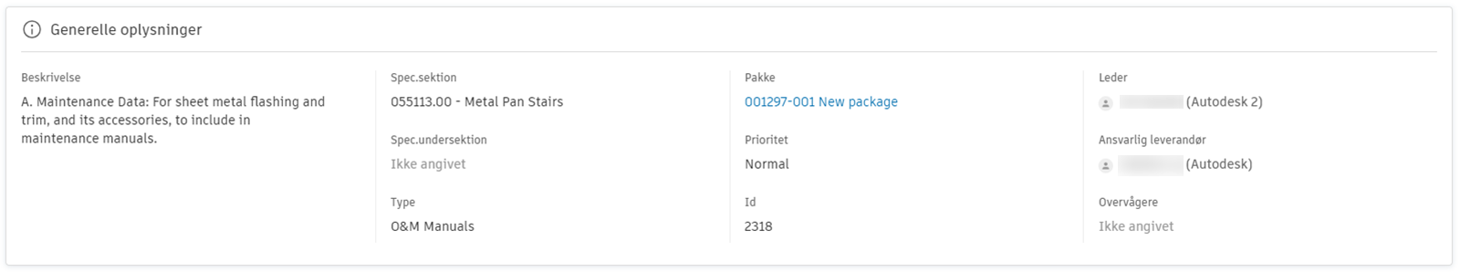

Afsnittet Generelle oplysninger:
Dette afsnit indeholder grundlæggende oplysninger om indsendelseselementet, f.eks. beskrivelse, type og kravgruppe.
Det er af afgørende betydelse i forhold til at give et overblik over indsendelsens kontekst.

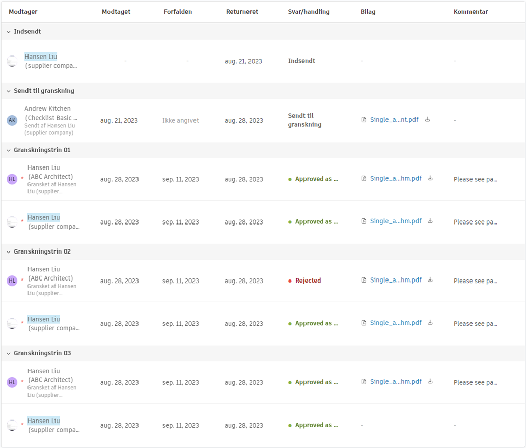

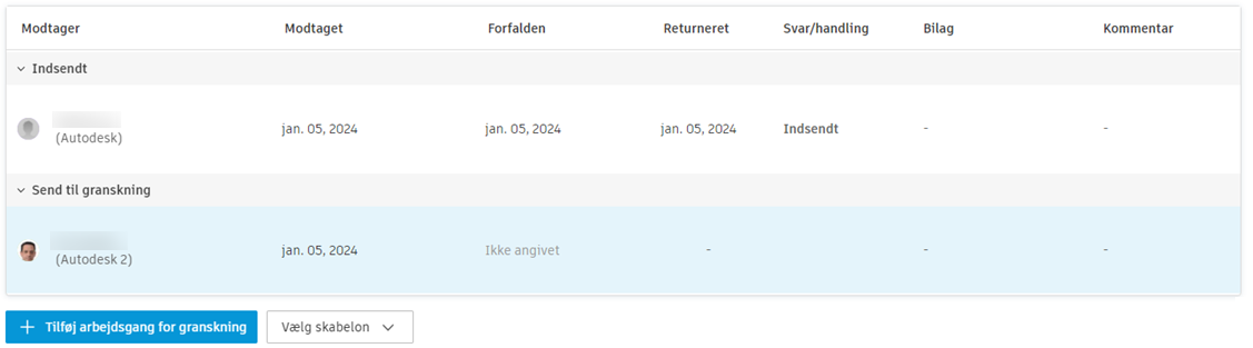

Arbejdsgangstabel:
Viser en oversigt over arbejdsgangen med vigtige datoer, vedhæftede filer og kommentarer.
For granskningstrin, der er i gang eller er fuldført, vil de granskere, der allerede har svaret, vises først i kronologisk rækkefølge efter deres svar.
Kolonnen Svar/handling kan bruges til at foretage handlinger på indsendelseselementet, f.eks. godkendelse eller anmodning om ændringer.
Gør det muligt at vælge granskningsskabelon eller redigere arbejdsgangen for granskning af et givent indsendelseselement.

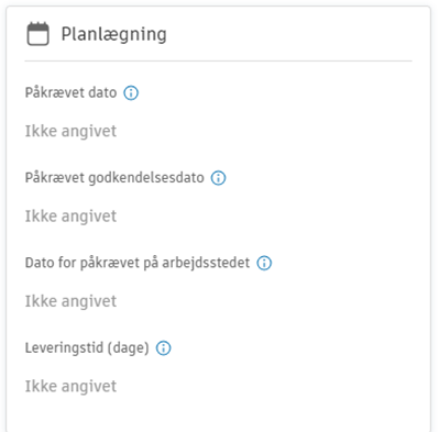

Planlægningsafsnit:
Omfatter følgende datoer, der er vigtige for planlægning og skemalægning:
Deadlinedatoen
Deadlinedatoen for godkendelse
Deadlinedatoen på arbejdsstedet
Leveringstiden

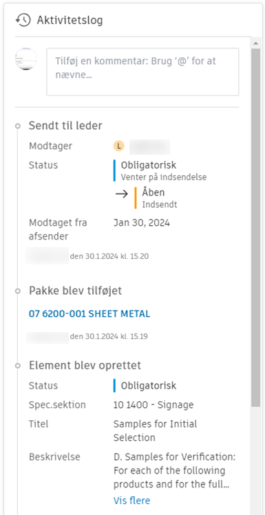

Aktivitetslogafsnit:
Viser en oversigt over alle aktiviteter, der er relateret til indsendelseselementet.
Giver brugerne mulighed for at kommentere og nævne andre ved hjælp af @ for at fremme effektiv kommunikation og godt samarbejde.

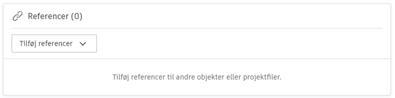

Referenceafsnit:
Giver brugerne mulighed for at knytte indsendelseselementet til andre projektelementer, f.eks. Aktiver, Filer, Formularer, Opgaver, PMO'er, Billeder, TF'er, andre indsendelser, Tidsplan og Tegninger.
Dette forbedrer krydsreferencer og sikrer, at indsendelsen er rettet ind i forhold til andre projektkomponenter.

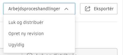

Arbejdsgangshandlinger til indsendelse
Luk og distribuer:
Knappen Luk og distribuer bruges til formelt at afslutte granskningsprocessen for et indsendelseselement.
Når der lukkes, distribueres indsendelsesoplysningerne til alle de personer, der er involveret i processen.
Denne handling angiver, at indsendelsen er blevet gransket, og at den nødvendige feedback eller godkendelse er modtaget.
Bemærk: Du kan dele lukkede indsendelser med værktøjet Filer. Når du er i Filer, kan du dele indsendelser til et andet Autodesk Construction Cloud-projekt ved hjælp af Databro og administrere de delte elementer i værktøjet Databro.
Opret ny revision:
Knappen Opret ny revision giver brugerne mulighed for at oprette en ny version af indsendelseselementet.
Når du opretter en ny revision, kan brugerne:
Tildele en ansvarlig leverandør.
Angive en frist for afsenderen.
Tilføje overvågere, som skal informeres, eller som skal overvåge indsendelsen.
Vigtigt:
Indsendelsesledere og projektadministratorer kan oprette nye revisioner eller lukke indsendelser uanset deres status, undtagen for elementer, der er markeret som Kladde eller Ugyldig.
Ugyldig:
Knappen Ugyldig bruges til at gøre et indsendelseselement ugyldigt.
Denne handling udføres typisk, når indsendelseselementet ikke længere er relevant eller nødvendigt for projektet.
Annullering af et indsendelseselement angiver, at det ikke bør tages i betragtning i forbindelse med igangværende projektaktiviteter.
