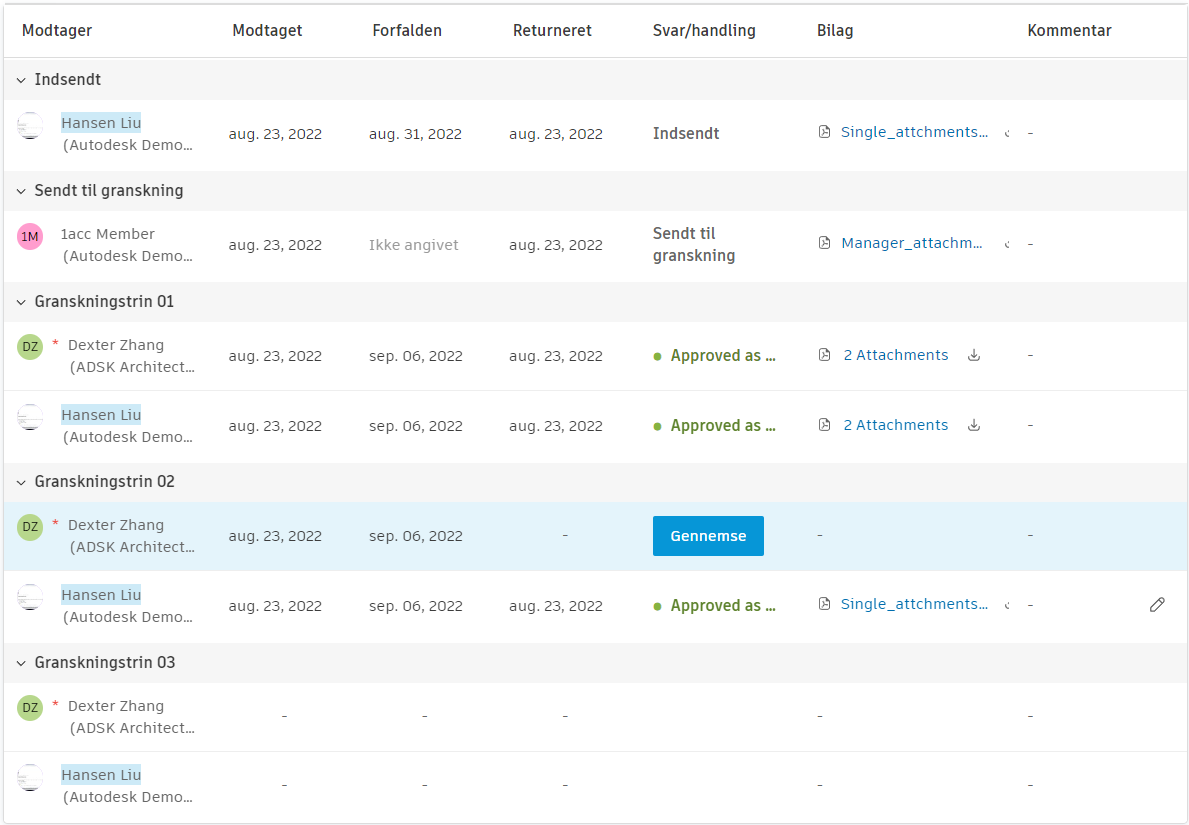

Granskere gransker elementerne og kan se den aktuelle status for alle granskere i arbejdsgangstabellen. Granskningsgrænsefladen giver et forbedret overblik over granskningsprocessen:
Visning af granskningsstatus
Afventende granskere: Arbejdsgangen viser tydeligt, hvilke granskere der endnu ikke har svaret i det aktuelle trin
Fuldførte granskninger: Tidligere indsendte svar er synlige med tidsstempler og granskeroplysninger
Granskningsrækkefølge: Påkrævede granskere prioriteres og markeres tydeligt efterfulgt af valgfrie granskere
Svarkronologi: Alle svar vises kronologisk for at give en komplet granskningshistorik
Bemærk: Vinduet viser den aktuelle granskers sektion, der udvides som standard, når personen skal angive et svar, mens der vises skjulte sektioner for andre granskere, der allerede har svaret eller ikke har startet deres granskning.
