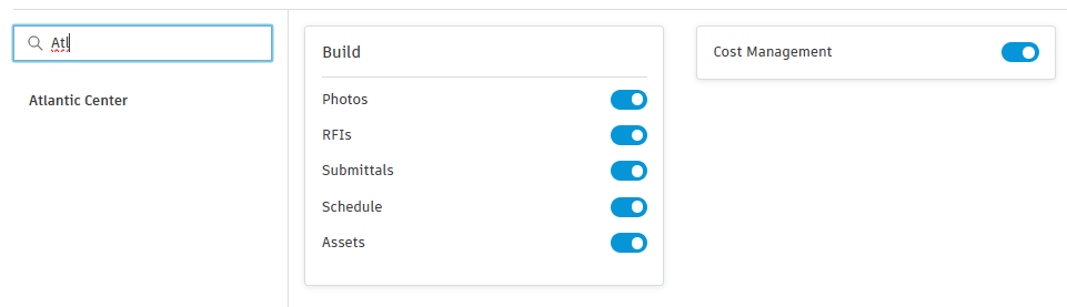

  1. Gå til Produkter og værktøjer til venstre i Account Admin.
    Sidenavigation
  2. Vælg et projekt. Du kan bruge søgefunktionen til at filtrere i projektlisten.
  3. Klik på til/fra-knapperne for at slå de ønskede produkter eller værktøjer til eller fra.
    Til/fra-knapper
