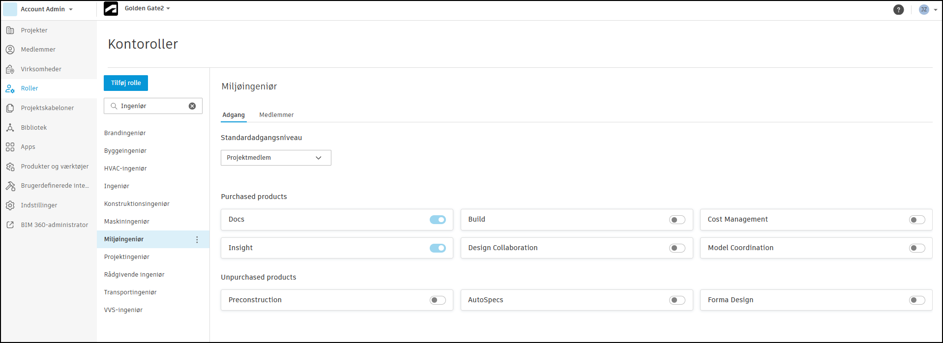

Opret roller
I værktøjet Roller i Account Admin:
  1. Klik på Tilføj rolle.
  2. Angiv navnet på den rolle, der skal tilføjes.
  3. Klik på Tilføj rolle.
  4. Vælg standardadgangsniveauet.
Slet roller
  1. Placer markøren over den rolle, du vil slette, i værktøjet Roller.
  2. Vælg menuen Mere, der vises .
  3. Klik på Slet.
Omdøb roller
  1. Hold markøren over den rolle, du vil omdøbe, i værktøjet Roller.
  3. Klik på Omdøb rolle.
