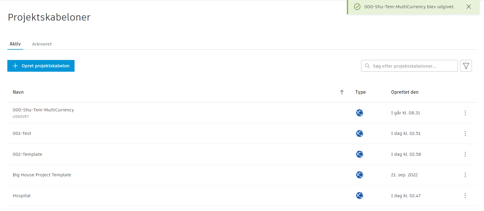

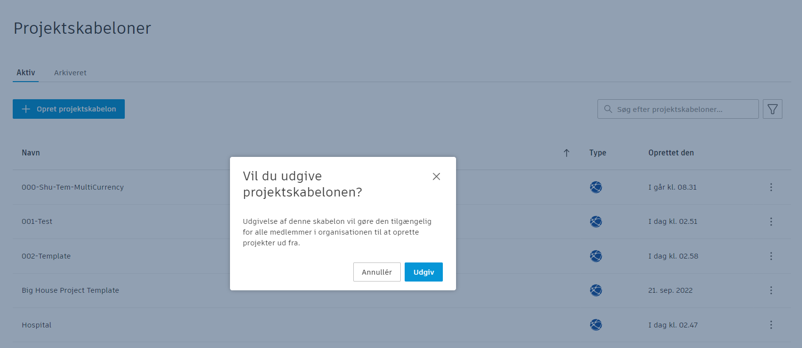

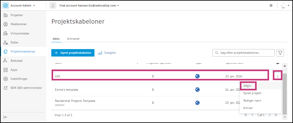

Fra listen Projektskabeloner
  1. Hvis du vil udgive en projektskabelon, skal du vælge den projektskabelon, du vil udgive.
  2. Klik på de tre prikker på den pågældende projektskabelonsrække, og vælg Udgiv.
  3. Når feltet Vil du udgive projektskabelon? vises, skal du klikke på Udgiv.
  4. Herefter vises der en besked om, at din projektskabelon er udgivet.

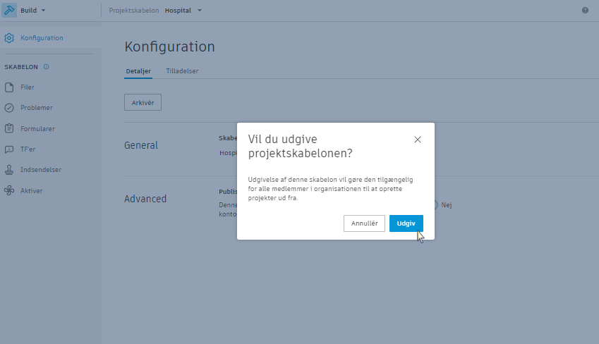

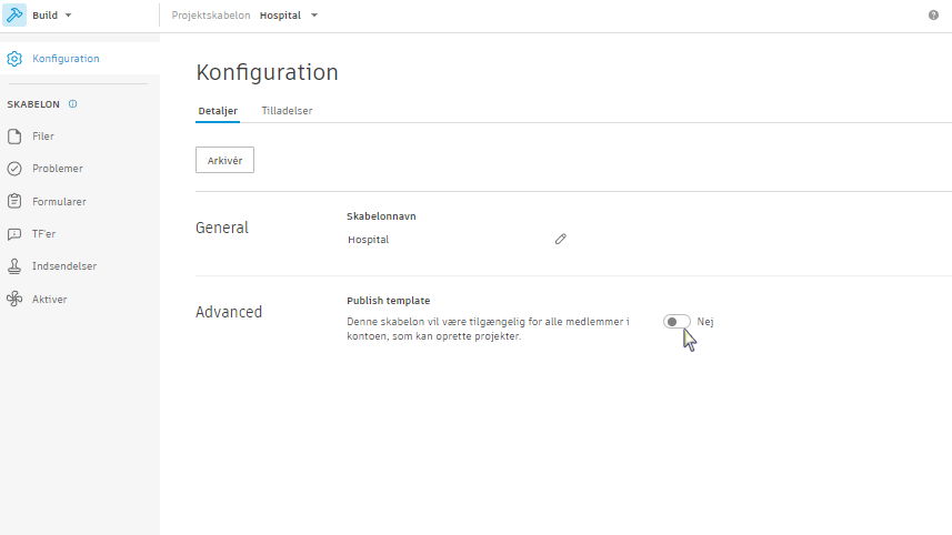

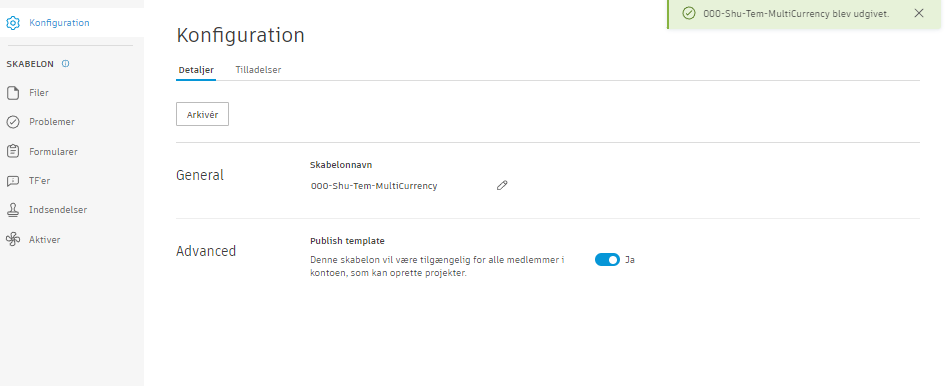

Fra en individuel projektskabelon
  1. Vælg din projektskabelon.
  2. I menuen Konfiguration skal du vælge Udgiv skabelon på instrumentpanelet Avancerede detaljer.
