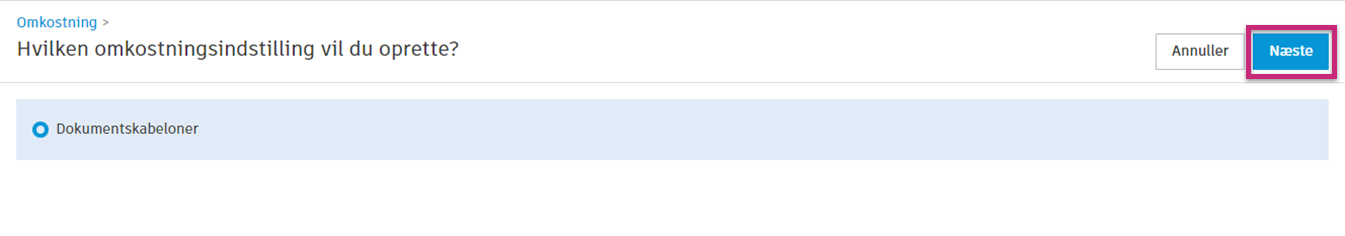

  1. Klik på Næste i generatoren til omkostningsindstillinger.
    Dokumentskabeloner

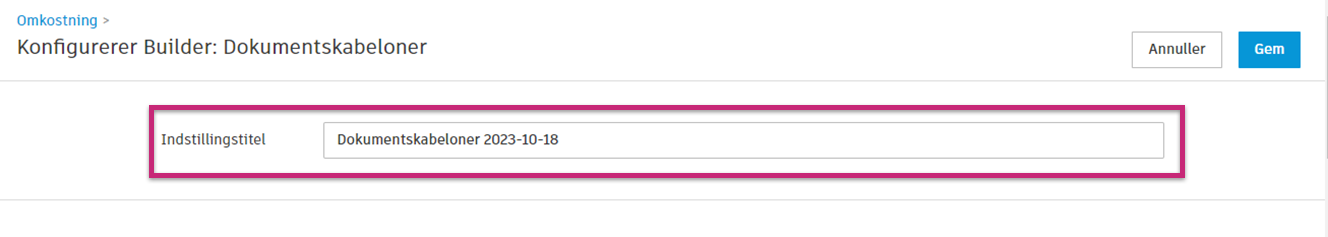

  2. Vælg en indstillingstitel.
    Værktøj til oprettelse af indstillinger

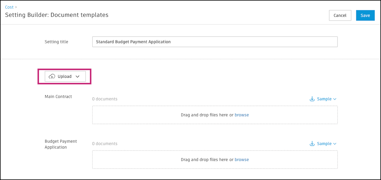

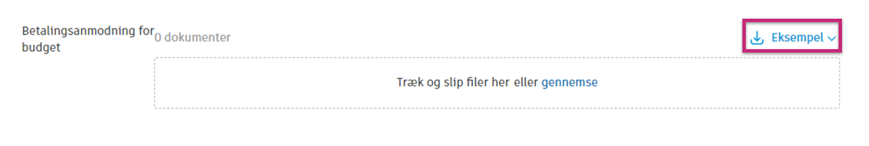

  3. Værktøjet til oprettelse af indstillinger åbnes og viser en liste over alle dokumentskabeloner i Cost Management. Rul til det ønskede afsnit med dokumentskabeloner (f.eks. Betalingsanmodning til bygherre), og træk tidligere udarbejdede dokumentskabeloner til feltet, eller klik på Gennemse for at vælge fra dit lokale lager.
    Download om nødvendigt eksempelskabelonen. Se emnet Dokumentskabeloner i hjælpecenteret til Cost Management for at få flere oplysninger om at oprette dokumentskabeloner.
    Eksempel på dokumentskabelon
  4. Du kan også klikke på Overfør for at vælge, hvilket afsnit med dokumentskabeloner du vil overføre til, og vælge fra dit lokale lager.
    Overførsel af omkostningsindstilling
  5. Når dokumentskabelonerne er overført, skal du klikke på Gem.

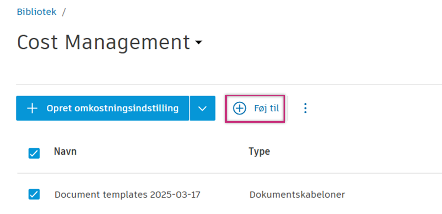

  3. Vælg den omkostningsindstilling, du vil føje til et eller flere projekter.
  4. Klik på Føj til.
    Føj til projektbibliotek
  5. Du føres derved til siden Administrer forbrug og som standard til fanen Ikke føjet til. På denne side vises en liste over projekter og projektskabeloner, som omkostningsindstillingen ikke er blevet føjet til. Du kan gøre følgende:

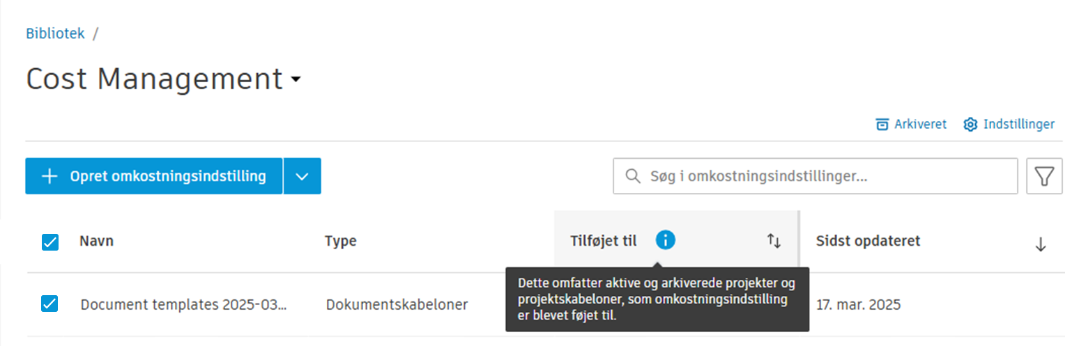

Se det antal projekter, som omkostningsindstillingen er føjet til, i kolonnen Føjet til på listen Bibliotek.
Føjet til

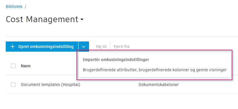

  3. Klik på den nedadvendte pil på knappen Opret omkostningsindstilling, og vælg Importér omkostningsindstilling på rullelisten.
    Importér omkostningsindstillinger

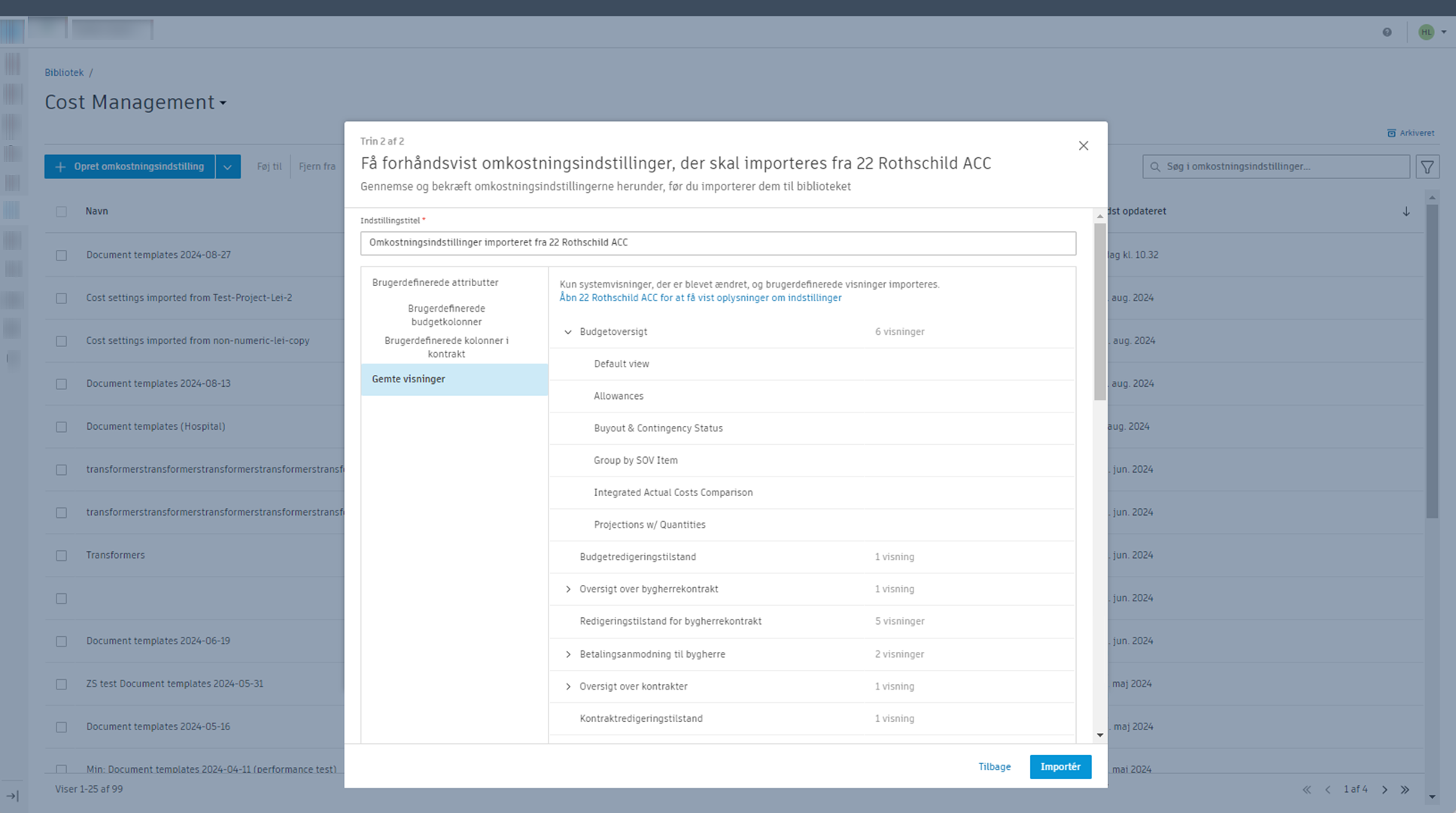

  6. Når du har valgt et projekt, kan du se en forhåndsvisning af omkostningsindstillingerne. Gennemse og kontrollér omkostningsindstillingerne, før du importerer dem til Bibliotek.
    Se eksempel på omkostningsindstilling
  7. Klik på Importér.
Du kan derefter føje disse indstillinger til projekter og skabeloner. Få mere at vide om, hvordan du gør dette, i afsnittet Føj omkostningsindstillinger til projekter på denne side.

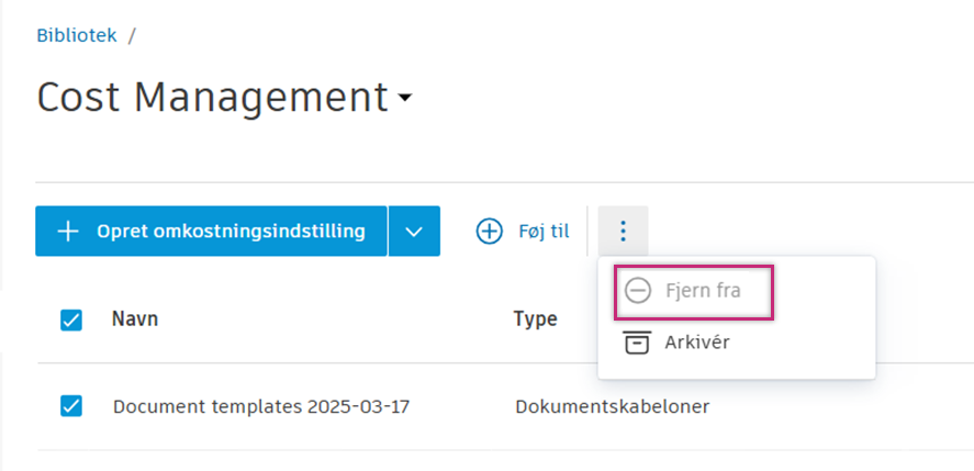

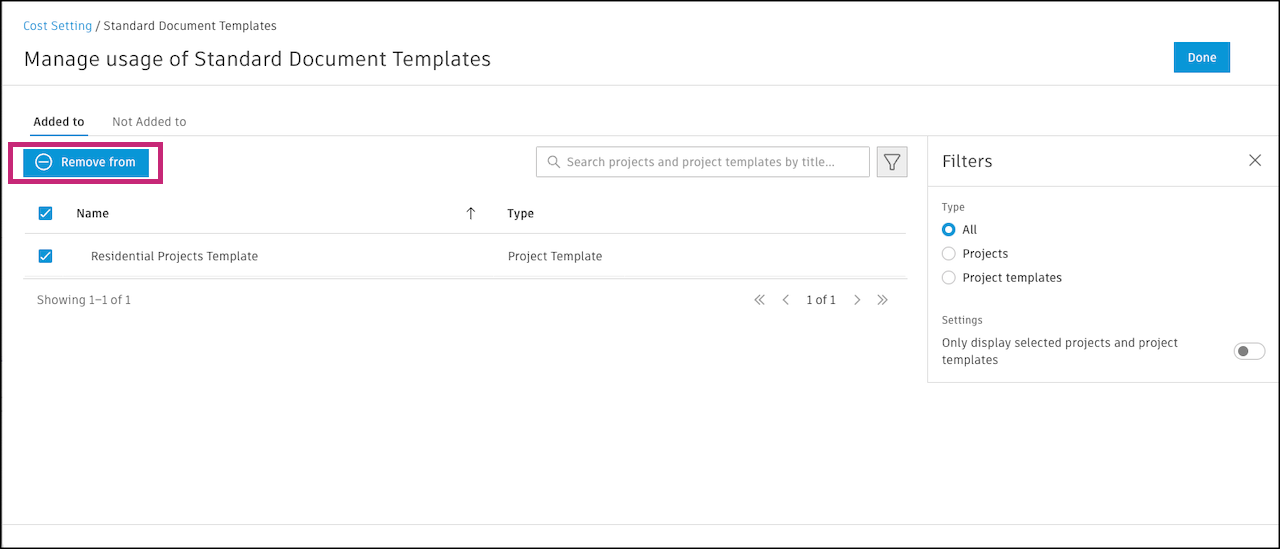

I biblioteket kan du fjerne en omkostningsindstilling fra flere projekter på én gang.
  1. Vælg den omkostningsindstilling, du vil fjerne, i Cost Management i Bibliotek.
  2. Klik på Fjern fra.
    Fjern fra
  3. Du føres derved til siden Administrer forbrug og som standard til fanen Føjet til. Vælg de projekter, du vil fjerne omkostningsindstillingen fra.
  4. Klik på Fjern fra.
    Omkostninger fjernet fra

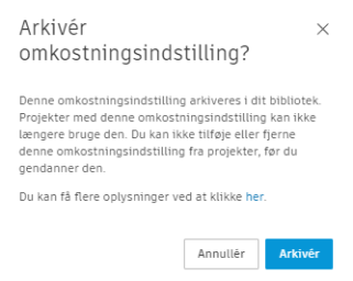

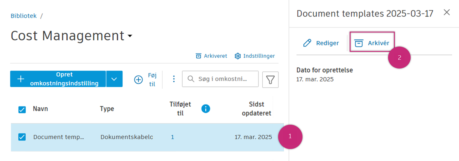

Sådan arkiveres en omkostningsindstilling i Bibliotek:
  1. Vælg den omkostningsindstilling, du vil arkivere, i Cost Management i Bibliotek.
  2. Klik på Arkivér.
    Arkivér omkostningsindstilling
  3. Vælg Arkivér for at bekræfte. Ved at arkivere omkostningsindstillingen i Bibliotek vil den ikke være tilgængelig i nogen af de projekter, den fandtes i, og du kan ikke tilføje eller fjerne den fra projekter fremover.
    Fjern omkostningsindstilling
Bemærk: En arkiveret omkostningsindstilling vises stadig i Bibliotek i afsnittet Arkiveret.

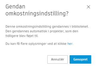

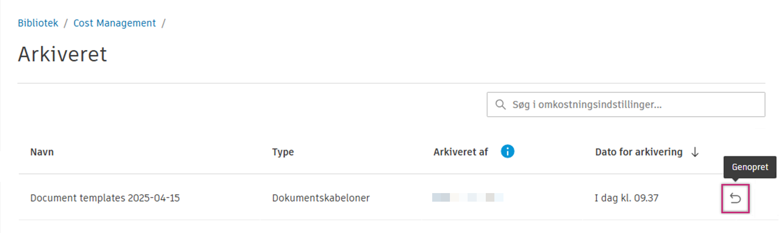

Når en omkostningsindstilling er arkiveret, kan du gendanne den. Ved gendannelse føjes omkostningsindstillingen igen til alle de projekter, som den tidligere var i.
  1. Åbn Cost Management i Bibliotek.
  2. Klik på Arkiveret. Siden med alle arkiverede omkostningsindstillinger vises.
  3. Find den omkostningsindstilling, du vil gendanne, og klik på gendannelsespilen ud for den.
  4. Klik på Gendan.
    Knappen Gendan
  5. Der åbnes derefter en pop op-boks, hvor du bliver spurgt, om du vil gendanne omkostningsindstillingen. Klik på Gendan for at bekræfte.
    Gendan omkostningsindstilling
