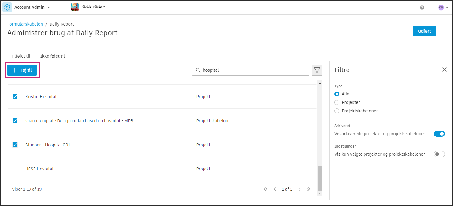

  1. Gå til Account Admin, og klik på Bibliotek i venstre navigationspanel.
  2. Vælg kortet Formularer.
  3. Klik på den formularskabelon, du vil føje til projekter eller skabeloner, under fanen Formularer.
  4. Klik på Føj til i panelet, der åbnes.
  5. Siden Administrer forbrug lander som standard på fanen Ikke føjet til. Der er en liste over projekter og projektskabeloner, som ikke har formularskabelonen. Du kan gøre følgende:
    • Søg efter projekter og skabeloner efter navn, eller gennemse listen.
    • Brug Filtre til kun at vise projekter eller projektskabeloner. Du kan også klikke på til/fra-knappen i Indstillinger for kun at få vist de projekter og projektskabeloner, du vælger.
  6. Vælg projekter og skabeloner, som formularskabelonen skal føjes til.
  7. Klik på Føj til.

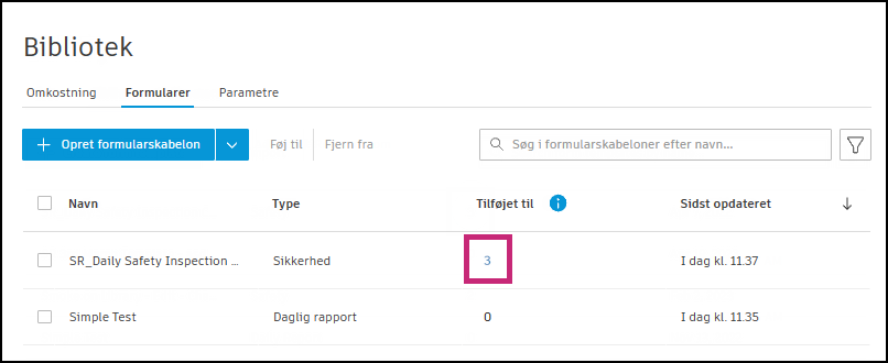

Fjern formularskabeloner fra projekter og projektskabeloner i Bibliotek
  1. Åbn Account Admin, og gå til fanen Formularer i værktøjet Bibliotek.
  2. Klik på tallet i kolonnen Føjet til.

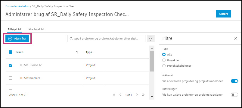

    Vælg projekter eller skabeloner, som formularskabelonen skal fjernes fra
  3. Vælg projekter eller skabeloner, og klik på Fjern fra.
    knappen Fjern fra

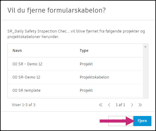

  4. Du får vist en bekræftelsesdialogboks. Dialogboksen viser de projekter eller projektskabeloner, du vælger. Klik på Fjern for at bekræfte handlingen.
    Bekræftelsesdialogboks til fjernelse af formularskabelon
