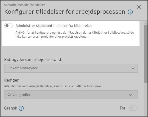

  6. (Valgfrit) Klik på til/fra-knappen for at administrere en formularskabelons tilladelser fra Bibliotek. Med denne funktion kan du angive tilladelser efter rolle. Når disse tilladelser er i projekter, kan de ikke fjernes af projektteams. Det betyder, at hvis du tilføjer tilladelser her, kan det hjælpe dig med at standardisere flere af dine projekter, så de opfylder kravene i din organisation. Få mere at vide
    Hvis du ikke vil angive tilladelser i Bibliotek, skal du klikke på Gem for at afslutte.
    Administrer tilladelser i Bibliotek
  7. Klik på Aktivér i dialogboksen.
  8. Vælg samarbejdstilstand for bidragsyder, og vælg redaktører, granskere, læsere og ledere.
  9. Klik på Gem.

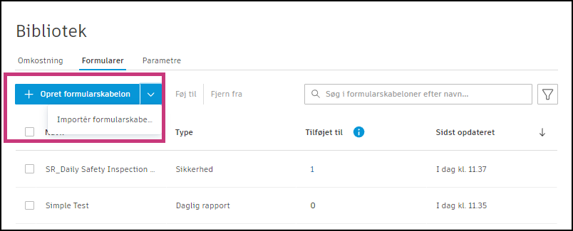

Import af formularskabeloner til Bibliotek
Du kan importere formularskabeloner fra projekter eller skabeloner til Bibliotek.
  1. Klik på pilen ud for Opret formularskabelon, og vælg Importér formularskabeloner.
  2. Vælg et Autodesk Construction Cloud-projekt eller projektskabelon.
    Bemærk: Listen viser de første 200 projekter sorteret efter navn. Hvis du ikke kan finde dit projekt, kan du redigere navnet, så det vises højere oppe. Du kan f.eks. starte med et tal, f.eks. 1 – Overflyt formularskabelonprojekt.
  3. Klik på Næste.
  4. Vælg op til 50 skabeloner. De skabeloner, du vælger, føjes til Bibliotek under deres navne.
  5. Klik på Importér.
Tip: For at importere skabeloner fra BIM 360 eller PlanGrid til Bibliotek skal du først importere dem til et projekt eller en projektskabelon i Autodesk Construction Cloud. Når de er i et projekt eller en skabelon, skal du følge disse trin for at importere dem til Bibliotek.
