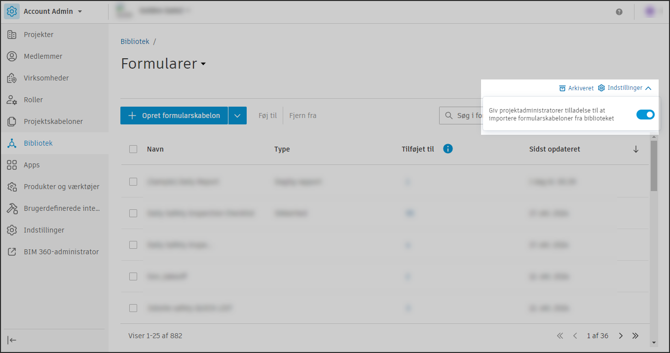

I Formularer i Bibliotek kan du styre, om projektadministratorer kan importere formularskabeloner fra Bibliotek til projekter.
  1. Gå til Account Admin, og klik på Bibliotek i venstre navigationspanel.
  2. Vælg kortet Formularer.
  3. Klik på Indstillinger.
  4. Klik på til/fra-knappen for at lade projektadministratorer importere formularskabeloner fra Bibliotek. skærmbillede af Bibliotek-indstillinger for formularskabelon
Bemærk: Når en projektadministrator importerer en formularskabelon fra Bibliotek, tælles den med i det antal projekter, der bruger formularskabelonen.
