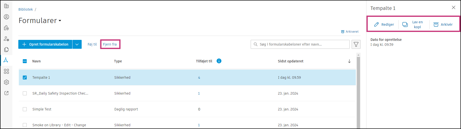

  1. Klik på den formularskabelon, du vil arkivere, fra fanen Formularer i Bibliotek.
  2. Klik på menuen Mere menuen Mere. i panelet, og klik på Arkivér på listen.

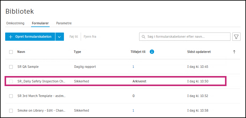

  4. Formularskabelonen vises stadig i kolonnen Tilføjet til, men den vises som Arkiveret. Når du arkiverer en skabelon, arkiveres den også i de projekter, den måtte findes i.
    Arkiveret status
