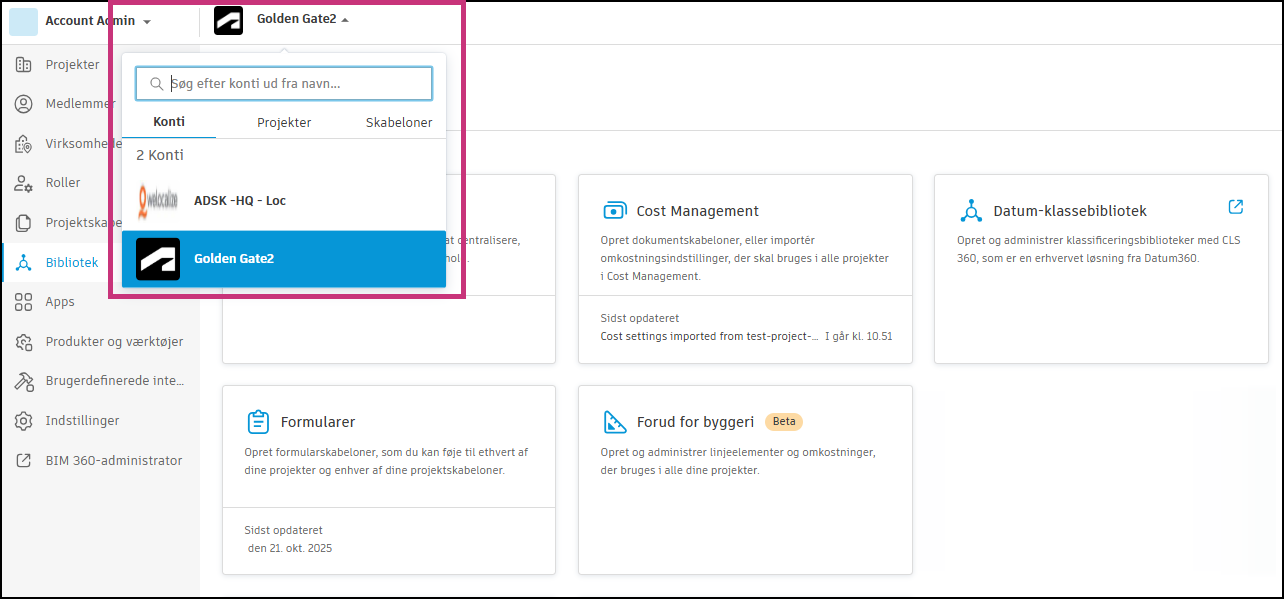

Parametre i tjenesten er organiseret under en Autodesk Construction Cloud-konto. Klik på kontonavnet i øverste venstre del af siden, hvorefter en rullemenu viser alle de konti, du har adgang til.

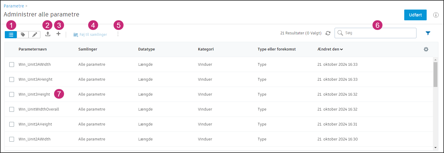

Administrer alle parametre
Naviger til biblioteket i Account Admin. Klik på Administrer alle parametre under fanen Parametre.
Brug tallene på følgende skærmbillede, og find de matchende oplysninger. Få mere at vide om, hvordan du ser, opretter, redigerer, eksporterer og arkiverer parametre:
Grænsefladen Administrer alle parametre
  1. Visninger
    • Listevisning ikonet til listevisning: Standardvisning, hvor du kan vælge parametre, der skal redigeres. Brug tandhjulsikonet yderst til højre til at redigere kolonnerne i denne visning.

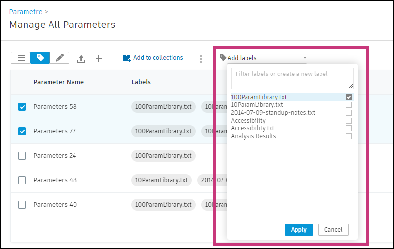

    • Databasetekstvisningen ikonet til databasetekstvisning: I databasetekstvisningen kan du organisere dine parametre ved at forsyne dem med databasetekster.
      Du kan gennemse de databasetekster, der er tildelt parameteren, og fjerne eventuelle unødvendige tekster.
      1. Vælg en eller flere parametre i tabellen.
      2. Derefter skal du bruge pop op-vinduet Tilføj databasetekster til at tilknytte eller fjerne tilknytningen af databasetekster til de valgte parametre.
        Grænseflade til visning af parameterdatabasetekster
      3. Skriv i tekstfeltet for at søge efter databasetekst eller for at oprette databasetekster. Klik på feltet ud for databaseteksten for at oprette en ny databasetekst. Den anvendes på den valgte parameter og bliver tilgængelig for andre parametre.
      4. Vælg X i slutningen af databaseteksten for at fjerne den fra den pågældende parameter.
    • Redigeringsvisning ikonet til redigeringsvisning: Brug redigeringsvisning til at redigere hver parameters kategori, type/forekomst og egenskabspaletgruppe. Du kan vælge flere parametre for at foretage flere redigeringer på samme tid.
    Når du har redigeret de valgte parametre, skal du klikke på Anvend for at bekræfte ændringerne eller klikke på Kassér for at annullere ændringerne.
    Tip:
    I visningen Rediger kan du sortere parametre efter Kategori, Type eller forekomst eller andre kolonner for at se parametre, der muligvis mangler data.
  2. Overfør til tjenesten Parametre: Overfør en delt parameterfil fra din computer, som du kan indlæse i Autodesk-tjenesten Parametre. Få mere at vide
  3. Opret parametre: Hvis du vil oprette en parameter manuelt, skal du vælge knappen +. Du skal udfylde navnet og datatypen.
    Bemærk: Parameternavne må ikke indeholde følgende symboler:
  4. Føj til samlinger: Markér afkrydsningsfelterne ud for parametrene på listen, og klik på Føj til samlinger. Vælg samlinger, som du vil føje disse parametre til, og klik på Tilføj.
  5. Menuen Mere ikonet til menuen Mere: Markér afkrydsningsfelterne ud for parametrene på listen, og klik på menuikonet for at få vist forskellige indstillinger:
    • Fjern fra samlinger: Fjerner parametre fra samlinger, som de er en del af. Vælg de relevante samlinger i pop op-vinduet, og klik på Fjern.
    • Eksportér: Hent en delt parametertekstfil fra Revit med de valgte parametre. Klik på Eksportér i pop op-vinduet.
    • Arkiv: Klik på OK i pop op-vinduet.
      Bemærk: Du kan gendanne arkiverede parametre ved hjælp af den samme menu og vælge Gendan.
    • Gendan: Kun tilgængelig for arkiverede parametre.
  6. Søg efter og filtrer parametre
    • Søg: Indtast din forespørgsel i feltet øverst til højre i vinduet Administrer alle parametre. Der søges efter parametre efter navn.
    • Filtrer: Aktivér panelet Filtre fra filterikonet ikonet til filtrering af parametre til højre for søgefeltet. Du kan filtrere parametre efter egenskabspaletgruppe, disciplin, datatype og kategori. Du kan også skifte mellem at filtrere listen efter bestemte egenskaber, f.eks. forekomstparametre, skjulte parametre, arkiverede parametre og meget andet.
      Brug knappen Gem denne søgning i nederste højre hjørne af filtrerruden for at gemme den aktuelle søgning til senere brug.
      Skift til fanen Gemte filtre for at tilbagekalde eller slette en gemt søgning.
  7. Rediger eksisterende parametre: Klik på parameternavnet, hvorefter vinduet Parameteregenskaber åbnes på skærmen.
    Du kan ændre følgende data for en parameter:
    • Kategoribindinger
    • Egenskabspaletgruppe
    • Type vs. Instans
    • Beskrivelse
    • Skjult flag
      Bemærk: Parameternavn, Disciplin, Datatype og Flag for skrivebeskyttet kan ikke redigeres, når en parameter er blevet oprettet.
      Klik på OK for at gemme dine redigeringer.
