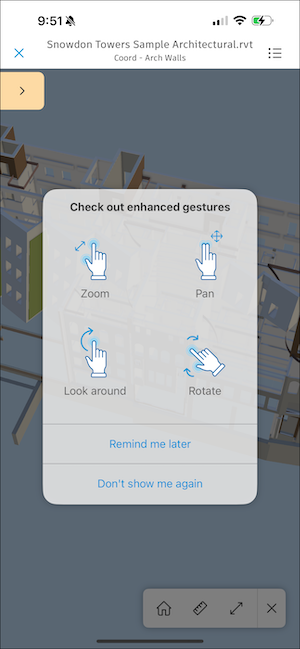

Du kan se og navigere i en 3D-model på forskellige måder.
Som standard bruger du vores nye viewer med bedre funktioner og ydeevne. Få mere at vide om vieweren.
Forbedrede håndbevægelser: Zoom, Panorer, Kig omkring og Rotér

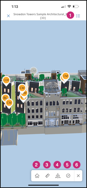

Værktøjer: Følgende tal svarer til tallene i dette skærmbillede.

Startbilledvisning: Dette nulstiller modellen til det oprindelige billede.
Opgaver: Opret opgaver på modellen. Få mere at vide om at oprette opgaver i mobilversionen.
Opdeling:
Måling: Tryk på linealikonet
, og vælg et måleværktøj. Se Mål 3D-modeller i mobilversionen.
Tryk på
for at skjule værktøjslinjen.

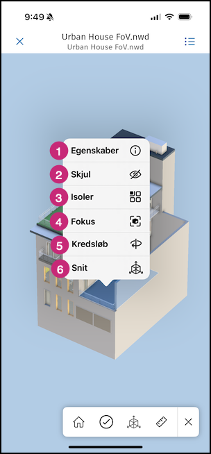

Visningsindstillinger: Tryk på et objekt i modellen for at få yderligere visningsindstillinger. Følgende tal svarer til tallene i dette skærmbillede.
