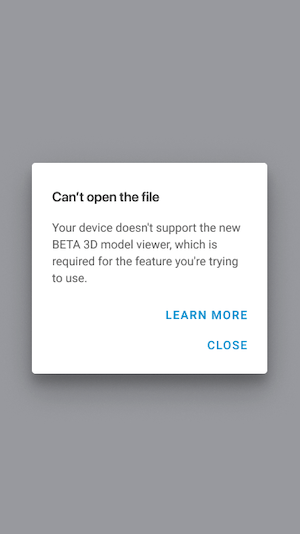

Fejlmeddelelse om viewer (Android) På Android-enheder får du muligvis vist denne fejlmeddelelse, hvis:
  • der er opstået en fejl under indlæsning af vieweren
  • Din enhed understøtter ikke den nye viewer.
  • Den nye viewer er ikke indstillet som din standardviewer. Du forsøgte at udføre en handling, der kræver den nye viewer. Dette omfatter forsøg på at se en opgaves eller et aktivs placering på en 3D-model.
Prøv følgende løsninger én ad gangen i den angivne rækkefølge:
  • Luk appen, og åbn den igen.
    1. Stryg opad fra bunden af skærmen, hold fingeren nede, og slip derefter.
    2. Åbn ACC-appen igen, og prøv at udføre handlingen igen.
  • Genstart din enhed.
    1. Hold tænd/sluk-knappen på din enhed nede.
    2. Tryk på "Genstart" eller "Sluk" på enheden.
    3. Tænd telefonen igen.
    4. Åbn ACC-appen igen, og prøv at udføre handlingen igen.
  • Hvis du fortsat får vist denne fejlmeddelelse, understøtter din enhed muligvis ikke den nye viewer.
    Hvis du ikke allerede har gjort det, kan du slå en indstilling til, der gør, at du som standard ikke bruger den nye viewer. Se Slå den nye viewer til og fra i mobilversionen. Du vil dog som nævnt ikke kunne udføre visse handlinger, f.eks. at se opgavers eller aktivers placering på 3D-modeller. Se Anbefalede enheder til den nye viewer.
