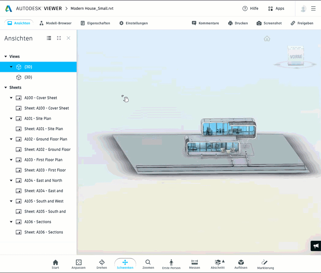

Mit Produkten wie Revit und AutoCAD können Anwender Konstruktionen erstellen, die ohne einen komplexen Werkzeugsatz nur schwer zu navigieren sind. Autodesk Viewer bietet verschiedene Werkzeuge, mit denen die Benutzer mit Konstruktionsplänen interagieren und diese prüfen können.
Wenn eine Konstruktionsansicht mit mehreren Ansichten exportiert wird, können Sie im Fenster Ansichten durch diese navigieren.
3D-Modelle bestehen in der Regel aus mehreren Einzelteilen. Ein Haus hat Böden, Wände, Innenausstattung und viele andere geometrische Elemente. Der Modell-Browser bietet eine Benutzeroberfläche zum Navigieren durch die Geometrie des Modells. Sie können auf bestimmte Teile eines Modells klicken, nach bestimmten Teilen suchen und diese ausblenden.
Wenn Sie auf „Eigenschaften“ klicken, wird ein modales Modell angezeigt, das Metadaten zur jeweiligen Konstruktion enthält. Dazu gehören Bauteilnummern, Materialtypen und mechanische Eigenschaften.
Im Modus „Einstellungen“ können Sie bestimmte Aspekte der Benutzererfahrung einer Konstruktionsansicht konfigurieren. Dazu gehört das Reduzieren der Bildqualität zur Leistungsverbesserung, das Ändern der Hintergrundfarbe und das Ändern der Interaktion von Navigationselementen (z. B. Zoom) mit der Konstruktion.

Die meisten Werkzeuge für Autodesk Viewer sind im Werkzeugkasten verfügbar. Der Werkzeugkasten ändert sich leicht, wenn Sie zwischen 2D- und 3D-Ansicht wechseln
Abhängig von den Aktionsmöglichkeiten der Benutzer sind diese Werkzeuge in verschiedene Kategorien unterteilt:
Unter der oberen Navigation sehen Sie in der rechten Ecke den ViewCube, ein anklickbares und ziehbares Element der Benutzeroberfläche, mit dem Sie sich im Modell umsehen können.
Ausgangsposition: Setzt die Konstruktion auf den Vorgabezustand und Kamerawinkel zurück.
Anpassen: Stellt sicher, dass die gesamte Konstruktion sichtbar ist.
Orbit: Dreht die Kamera in einer 3D-Ansicht.
Pan: Schwenkt die Kamera seitwärts bzw. von oben nach unten.

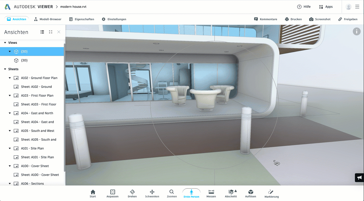

Erste Person: Gibt Benutzern die Möglichkeit, Gebäude so zu erkunden, als würden sie sich darin bewegen und umsehen.
Zoom: Bewegt die Kamera näher an einen Aspekt einer Konstruktion heran oder weiter davon weg.

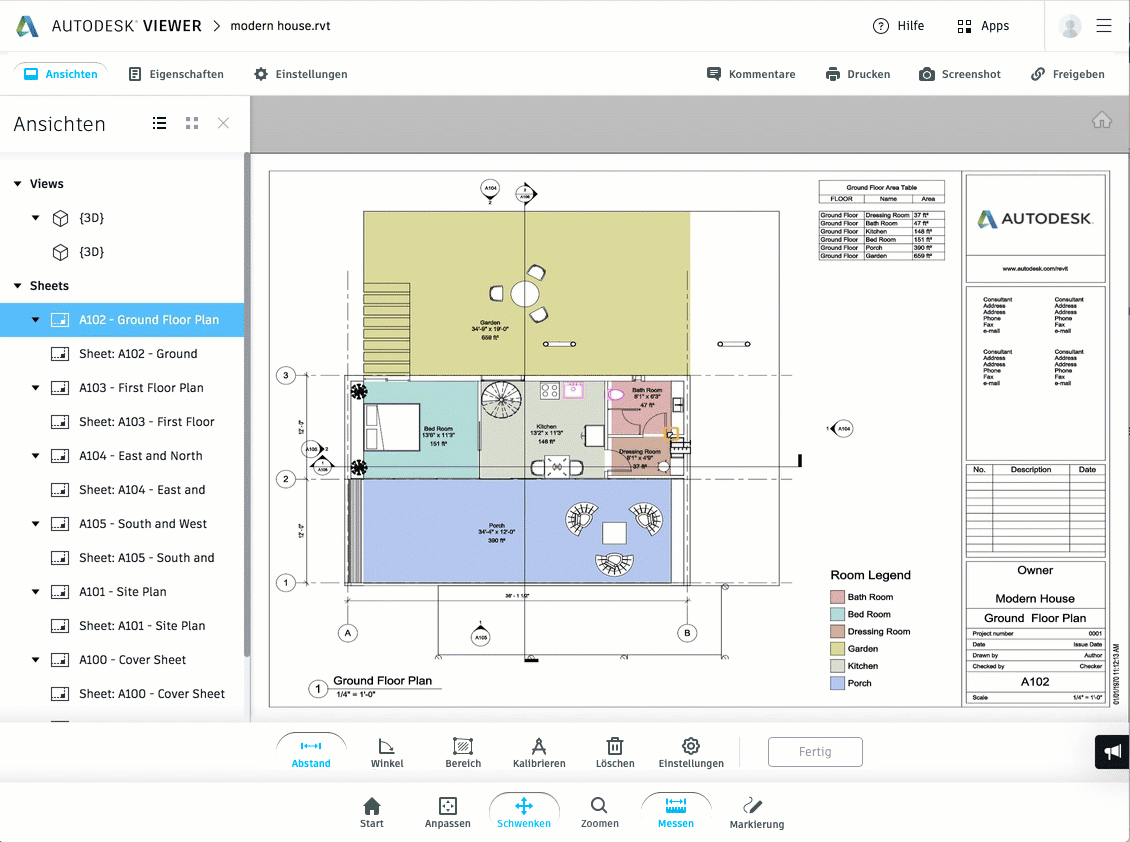

Messen: Misst den Abstand zwischen zwei Punkten oder einen Winkel zwischen drei Punkten.
